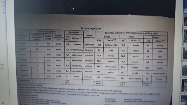

wczoraj przyszly mi kolejne badania z testowej dzialki, jesienia 2018r wyjsciowe 3,9ph, poszlo ze 3 t nawet bez mieszania na sciernisko, wiosna bylo już 5.3pH w wierzchniej warstwie, zaorane dodatkowe 3-4t premium przed siewem kuku rok temu. Teraz jest 6,4 magnez bardzo wysoko po 1,5 roku.
