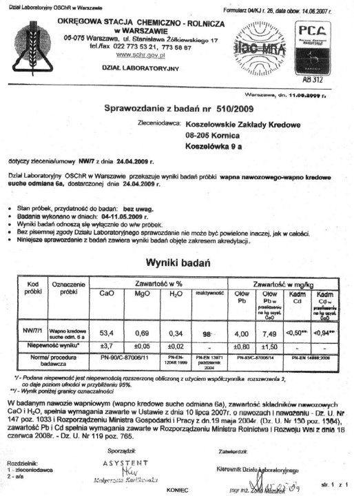

Faktycznie , masz racje nie ma na stronie KZK wyników badań z podanym składem nawozu.
Dziwne , bo wydaje mi się że to widziałem. Napisałem maila z zapytaniem. Jak odpiszą to dam znać, lub załączę taki wynik badania jak przyślą.
Mimo to nie chce mi się wierzyć ,że polecieli by po bandzie i pisali bzdury. Na stronie jest podany skład tej kredy:
Skład chemiczny Wapniaka Koszelowskiego w mg/kg:
CaO K P Fe Zn Mn B Mo 5300000 163 164 443 54 218 128
40
Przecież jak by zawartość CaO była jak piszesz 30% to ludzie by ich zjedli  cena za 1 tonę CaO była by abstrakcyjna.
Sam się zdenerwowałem , kupiłem tego granulatu 4 tony. Zobaczymy co odpiszą?

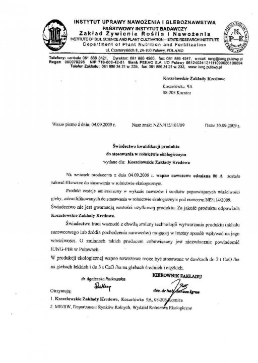

Odpisali b.szybko.
dostałem na e-maila badanie laboratoryjne składu chemicznego i certyfikat ekologiczny , pliki udostępniam w załączniku.
W Kornicy i Rudce będzie podobnie bo to te same złoże.
40

Odpisali b.szybko.
