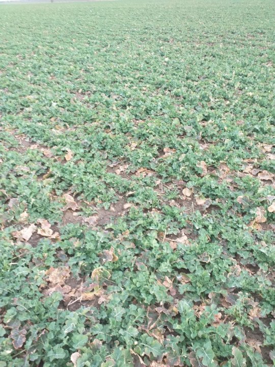

rzepak dk exprit dzis zdjecia robione 6 marca dostał 300 kg saletrosanu 26 na ha
moim zdaniem ładnie sie zapowiada mialem podac mu w 2 dawce po 250 kg saletry ale jak sie zapowiada dobrze to moze po 300 kg saletry na hektar rzucic co o tym sadzicie ?

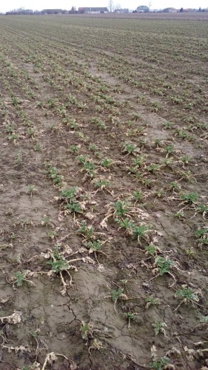

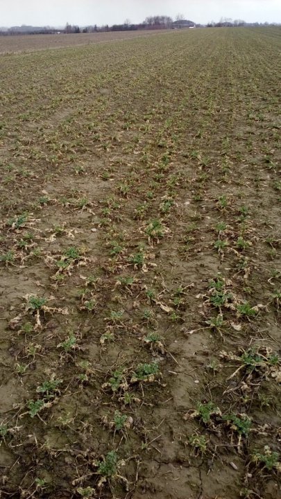

Miałem taką bidę ze 3 lata temu to brat się śmiał że ztych moich łez że taki mam słaby rzepak  nakoszone było 4,8tony z hektara !  Był w szoku nie tylko on. W tym roku na wschodzie lubelszczyzny rzepaki dostały mocno mrozem , chociaż wydziałem dużo plantacji w super kondycji . Pewnie regulacja lepsza oraz odmiana mrozoodporna.
to jest bida rzepak ?
Za mało dałeś azotu na 1 dawkę i trzeba było rzucić saletry trochę bo saletrosan długo sie rozkręca a na regenerację lepsza saletra. Mam na 1 działce tez odmianę z do tylko nie pamietam czy exprita czy exquisita

zawsze dawałem 1 saletrosan a pozniej saletre bo na 1 dawke rzepak potrzebuje siarki , rozkreci sie bo deszcze padaja to saletrosan sie rozpuscił

No Ok, tylko mowię jak ja robie w sytuacji jak rzepak dostał w tyłek, po saletrze lepiej sie zbiera. 150 N to jaki plon Ci wychodzi?

Ja też jestem ze wschodu  i na takie rzepaki mówię bida , bo jest dużo  plantacji na których pole pięknie wygląda i mają ładną rozetę i gruby korzeń a ten zanim się odbuduje to trochę czasu minie...

moze i tak ale juz nie zmienie poszedł saletrosan , na drugi raz bede wiedział zeby dać saletre , ale ogolnie zawsze sotatnio to robilismy tak ze 1 dawka saletrosan 2 dawka saletra , 150 n to planowałem ale pojdzie 180 n jednak , w tamtym roku tylko na lepszej ziemi plon tej odmiany wyniósł 4 tony z ha i tez z poczatku nie był zapiekny , i wtedy tez dostał 1 dawke saletrosan ponad 300 kg ha i pozniej saletre tak saletry niecale 300 kg ha dostał , ja nawoze tak srednio 160 180 n w czystym na wiosne , a ile dawac w czystym n ?
ogólnie u mnie w regionie to rzepaki tak wygladaja , sa i troche łądniejsze ale sa i sporo gorsze od tego

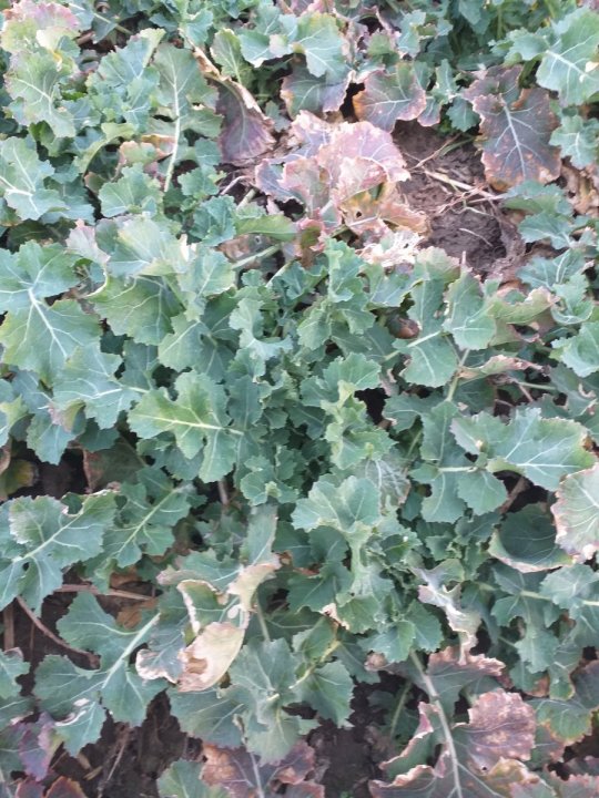

Daje sie tyle w jaki plon sie celuje i musisz wiedziec ile masz azotu w glebie. Ja w tym roku od początku mam najlepszy rzepak w swojej krótkiej historii to poleciałem 220 N. Zobaczymy w zniwa ile dał.

U mnie poszła saletra, siarczan amonu i mocznik. Wszystko w ciagu 2 dni i na to przyszedł deszcz. Przedsiewnie poszedł 200 kiserit i 350 polifoska 6, oraz na 3-4 liść 80 kg mocznika.
