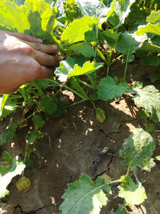

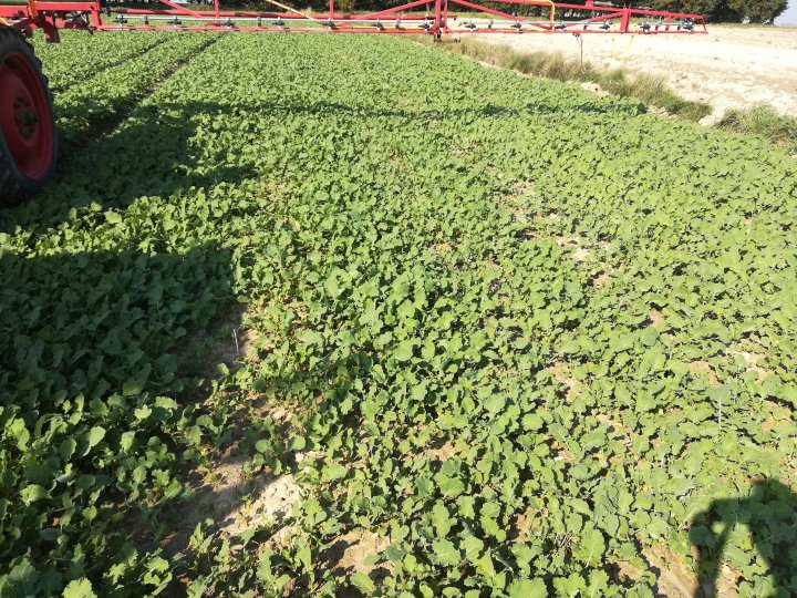

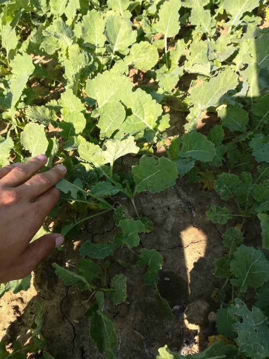

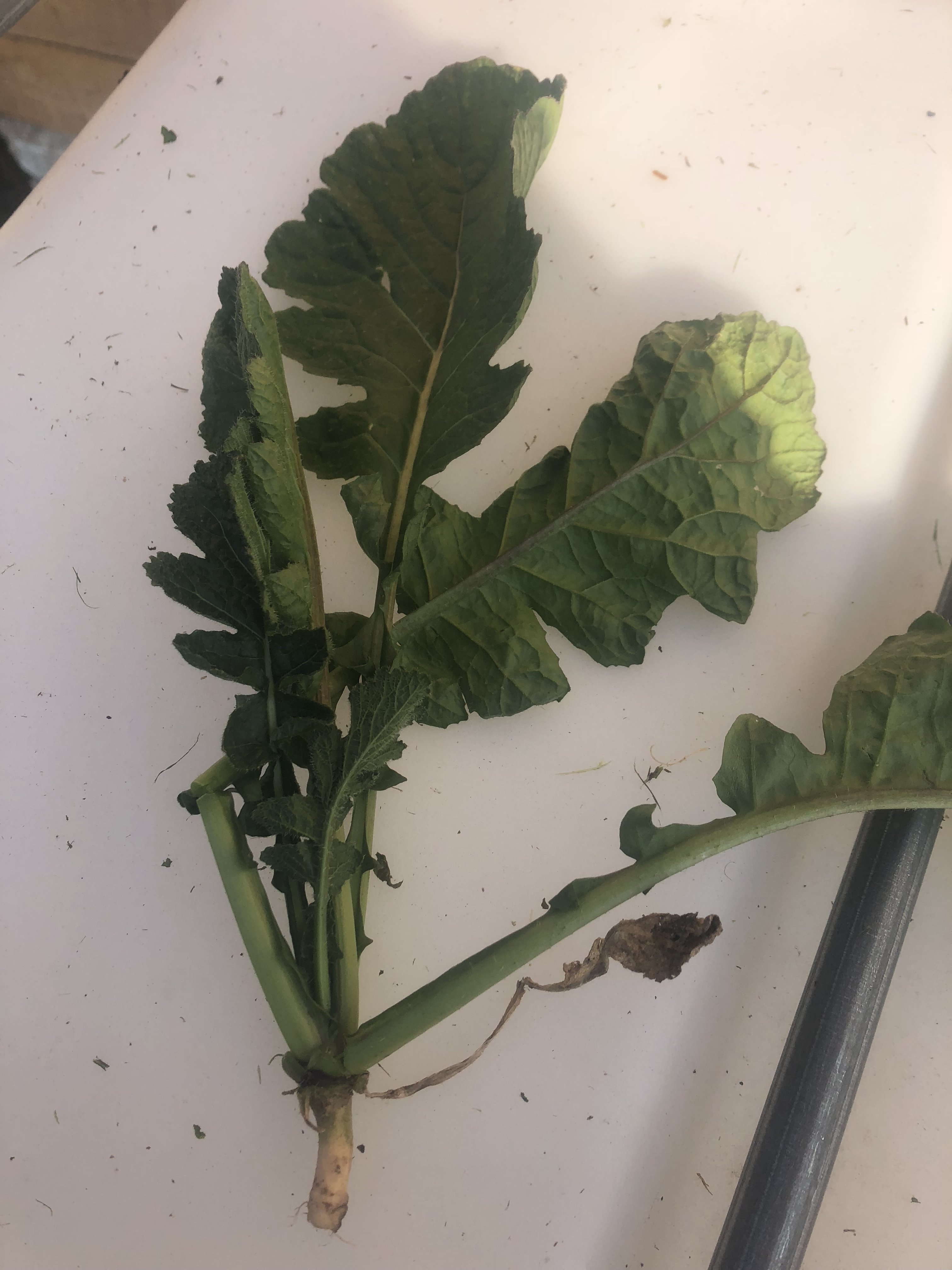

Witam. Czy ktoś z was stosował już ponowna regulację rzepaku? Po 2 tyg po zastosowaniu tebu 0.7/ha plus stabilna 0.3/ha. Rzepak dalej pędzi jak burza. Na dzien dzisiejszy wyglada tak. Odmiana Sherlock siany 17 sierpnia w ilości 55szt/m
19 godzin temu, masa24 napisał:
I co z tym zrobić ? Więcej tego jak rzepaku
to pewnie samosiewy rzepaku z poprzednich lat i wtedy nic nie zrobisz bo po prostu zostaną one na polu i popsują ci bardzo plon rzepaku albo jakaś gorczyca czy rzodkiew to wtedy mróz powinien ją załatwić. tak czy siak nic już z tym nie zrobisz.
