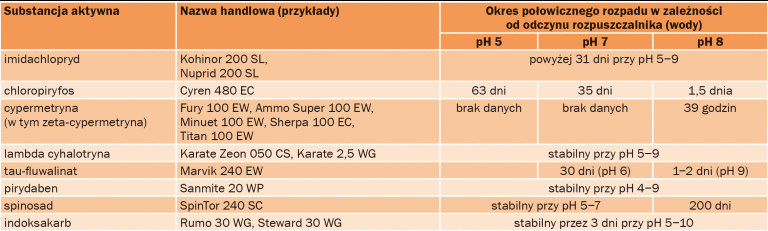

Tomek90 napisał: 12 godzin temu, losktos napisał: Bor razem z insektycydem to nie za dobry mix, lepiej pojechać osobno  Jak masz z 2ha to może i tak, ale wtedy i wszystko można osobno.  Dokładnie kuźwa w samo sedno!!! jak jest mała ilość to można się bawić, ale przy większych ilościach to strzał w kolano Tu na forum każdy jest mądry i każdy lata z oddzielnym składnikiem a później bida i wody ni ma😅😅😅

Tu nie chodzi o to że coś przypali bo mieszając bor z insekcydem podwyższ pH wody a insekcydy lubią niskie pH i wtedy dobrze działają.
No to ja mówię że mieszam bor z insektycydem i szkodnika daje na koniec. Nie mam i nie miałem problemu z śmietką czy chowaczem czyli skuteczność jak najbardziej ok.
To trochę inny temat. Podnosząc pH wody przyspiesza się czas rozkładu substancji, prościej - po pewnym czasie po rozpuszczeniu spada skuteczność i przykładowo jeżeli substancja jest stabilna przez np 6 godzin po rozpuszczeniu to po podwyższeniu pH stabilna może być tylko przez godzinę. Jeżeli mieszanka jest natychmiast wypryskana to zwykle nie widać zbytnio obniżenia skuteczności, problem pojawia się z czasem, np długi czas dojazdu do pola lub postój po rozpuszczeniu a przed opryskiem
