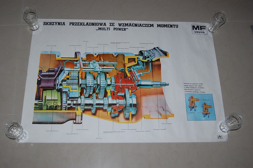

Według schematu Ursus 53XX miał dwa rodzaje skrzyń biegów to jest 8 biegów i 12 biegów z podwójnym reduktorem.
Dnia 27.01.2020 o 09:04, akmaly napisał:
Raczej nie - tam była z dwoma mechanicznymi reduktorami jak w MF serii 300 - bez wzmacniacza.
No  wiem, na drazku od zmiany biegow byly przyciski  hi i low, wydaje sie ze to od wzmacniacza, ale nie bede sie upieral
Edit, miales racje, poczytalem troche  i to prawda z tym reduktorem
Edytowane przez mekiss
