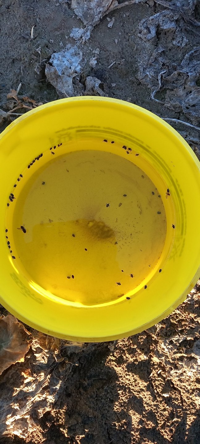

3 godziny temu, wilkołak napisał(a):
Tak dziwnej sytacji nie było jeszcze , wczoraj około 150 szt utopiło sie , dziś woda zmieniona do 12,30 pusto , opryskałem i do teraz nic sie nie utopiło , inne lata było go widać na roślinie ,  w tym roku nie wiem gdzie sie pochowały,lód był w naczyniu , chyba odleciały do ciepłych krajów, ale wczoraj rano tak samo było i topiły się
przecież miałeś najwcześniej pryskać dopiero w niedzielę ?
Godzinę temu, misio3p napisał(a):
Dokładnie tak jak u mnie, wczoraj w trochę ponad godzinę złapało się kilkanaście sztuk, a dzisiaj przez cały dzień tylko 3 sztuki.
W zeszłym roku miałem 0 kłopotu z myszami, a w tym jest tak jak piszesz.
To by oznaczało że główny nalot był wczoraj , a dziś już nalotu nie było bo do naczyń to się łapią przeważnie te co dopiero nalatują , a te co już siedzą w rzepaku to się pier**lą między sobą i żeby za parę dni złożyć jaja

Wiadomo, że każdy ma inne warunki i pogodę, ale obawiam się, że Ci co robili perytroidem wczoraj lub dziś, powinni jeszcze pojechać raz zanim przyjdzie ochłodzenie (u mnie dopiero za ok tydzień zrobi się chłodniej). Ja wstrzymałem się dzisiaj i jutro jednak idzie inazuma, żeby mi przetrzymała rzepak przez ten tydzień. Mój rzepak jest jednym z lepszych w okolicy i większość liści zachował - dlatego zmiana z perytroida na inazumę. Poza tym u mnie w nocy z sob-niedz zapowiadany przymrozek -1 (po nocy pt-sob myślę, że przy gruncie złapie -3do-4) i wolałem nie dodawać stresu roślinie dzisiejszym zabiegiem(noc niedz-pon u mnie to już +3 więc różnica jest istotna). Ciepło u mnie jest dopiero od środy więc liczę, że jutrzejszy oprysk zrzuci naleciałe chowacze i że jeszcze nie zdążyły złożyć jaj (do niedzieli minie 4 dni, kiedy jest cieplej).
Jak się pogoda nie zmieni i przyjdzie rzeczywiście ochłodzenie ok 16-17.03 to liczę, że po tym terminie będzie jeszcze kolejna faza nalotu i wtedy pójdzie sivanto.
A jak byś teraz dał Sivanto to potem co byś przy T1 ładował? Inazuma? Trebon? Na płatek też Acetamipryd pójdzie.

Inazuma tydzień działa , jakby tak było , to byście nie mieli problemu z szkodnikami, tyle to działały stare środki
Acetamipryd działa zdecydowanie dłużej, nawet 3-4 tygodnie, widzę na przykładzie owoców.

12 minut temu, toooomaszewski napisał(a):
I nie wsypują próbki do woreczka i do szafki? Każdy szanujący się handlarz tak robi, bo jak coś to ma się do czego odnieść.
Nie ma takiej możliwości w rzepaku.
Zwróć uwagę jak szybko teraz rzepak rośnie. On w 2 tygodnie podwoi objętość. Ilość sa na M3 gwałtownie spadnie. Jak utrzyma 10 dni to wszystko. Co innego jesienią czy w zbożach, ale nie obecnie w rzepaku
