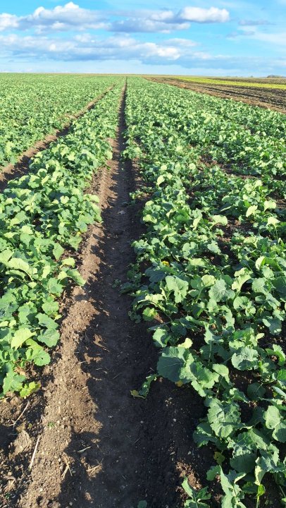

Ja byłem raz w sklepie to misprzedawczyni powiedziała że na jesien się rzepak skraca a nie daje azot, coś mnie podkusiło faktycznie nie dać i na jednym polu mam ładny ale liści od dołu żółte a na drugim idealny, jeden kawałek głoduje tak że chyba jeszcze dzisiaj będę musiał ręcznei sypnąć.
Przynajmniej wiadomo że to jedynie sprzedawczyni 😅
