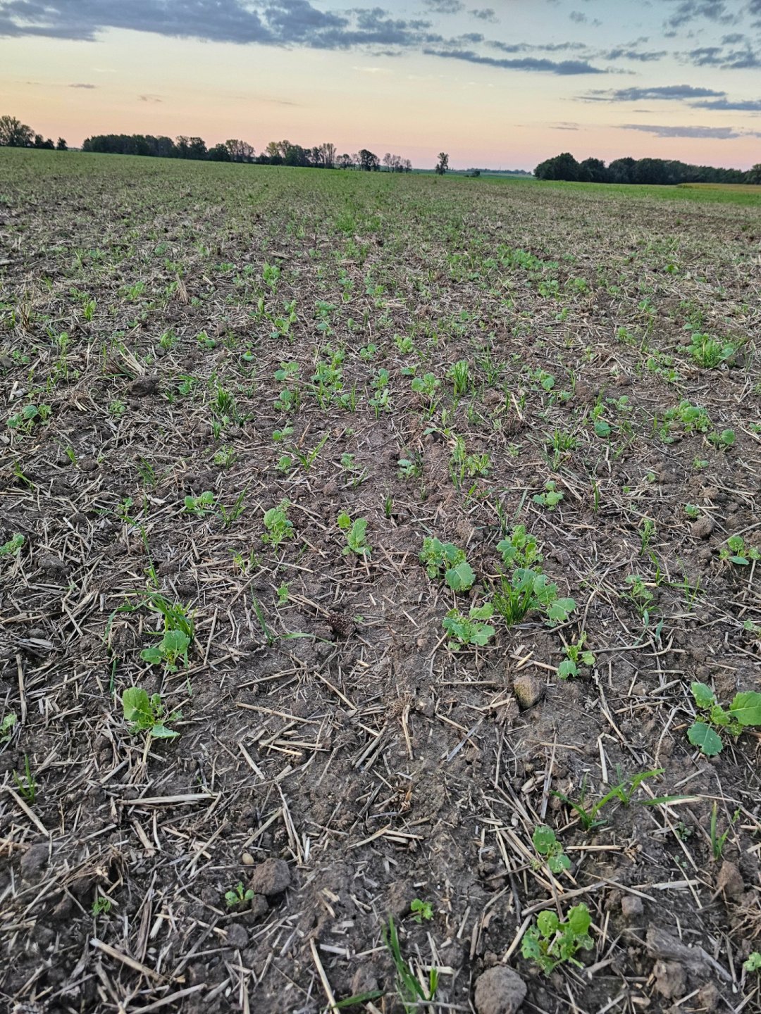

Nie wiem co mam zrobić... Derrick siany 28.08, nierówne wschody, aktualnie rzepaki maja niektóre po 4 liście właściwie i wychodzi 5, a niektóre niedawno wzeszły i wychodzi 1 para. Straszny rozstrzał jest. 23.09 zrobiłem zabieg na jednoliśćienne. Myślałem, żeby zrobić 26.09 skracanie caryx + tebu po 0.6l, ale znajomi mi odradzają ten zabieg. Każdy mówi, żeby go nie męczyć, żeby rósł, bo temperatury i tak spadają i teraz wegetacja zwolni. Co zrobić ? Jak podejść do skracania tego rzepaku ?
Daj mu podrosnąć, a jak podrośnie to myślę że samo tebu wystarczy.

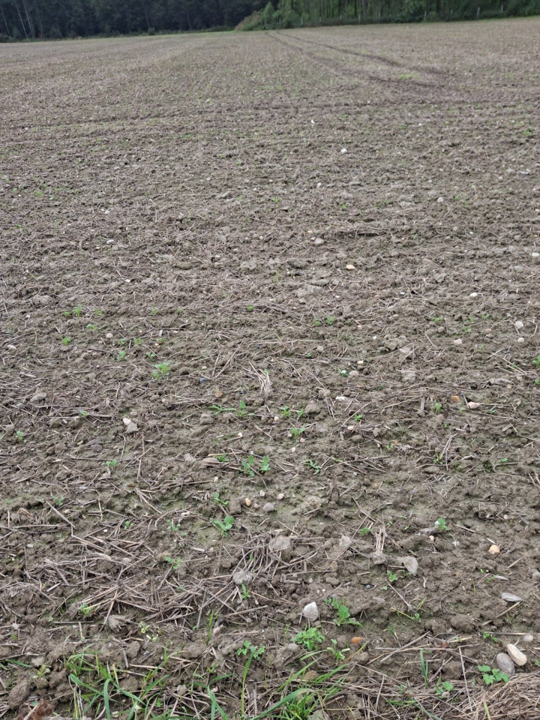

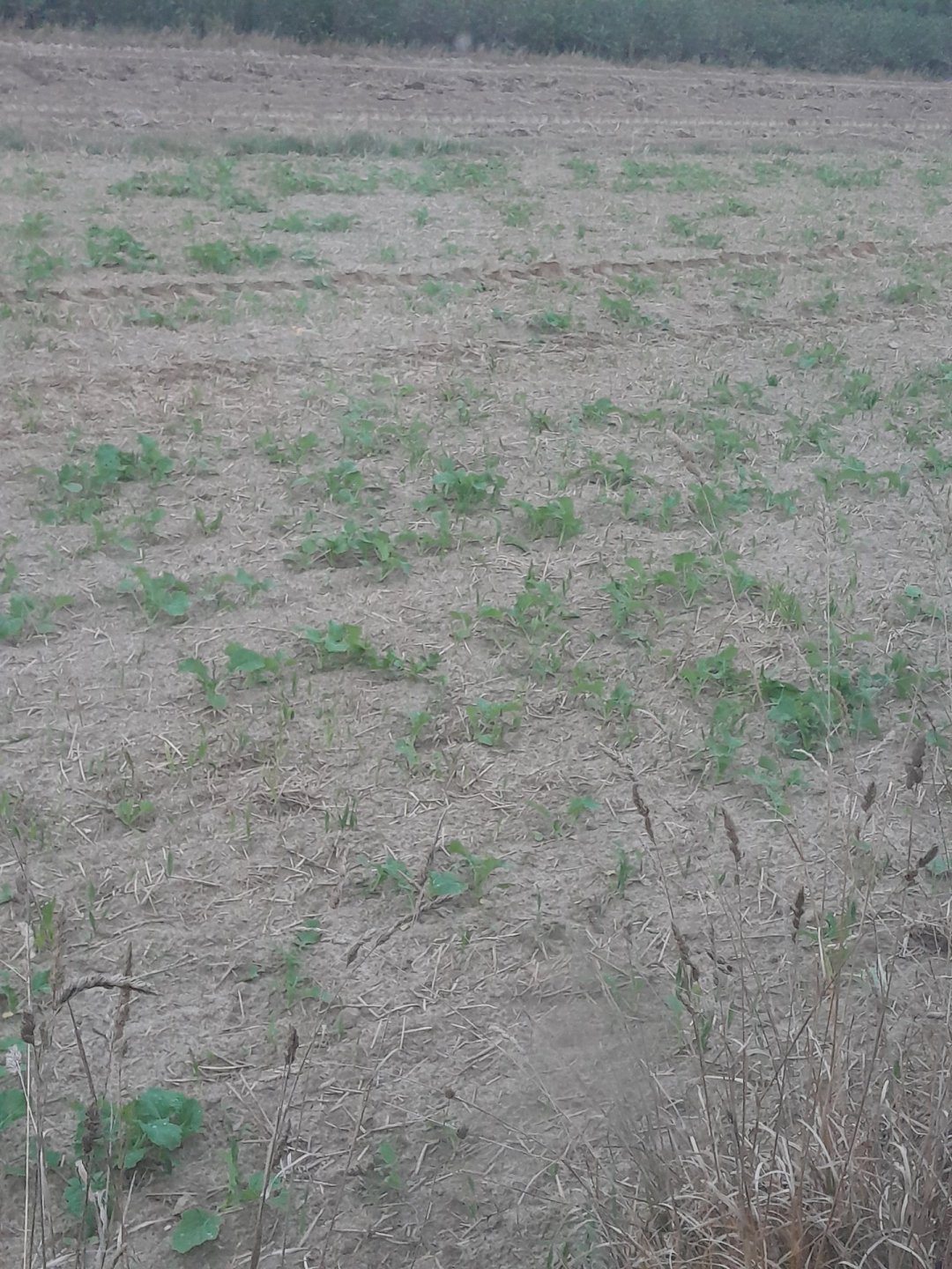

W dniu 23.09.2025 o 18:52, Agrest napisał(a):

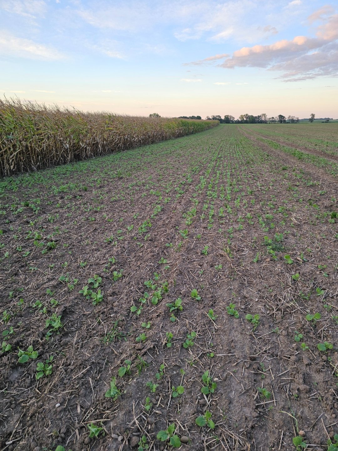

Zostawiać? Takie lepsze miejsce w miarę równo rozmieszczone rośliny. Są miejsca gdzie np dwie rajki wzeszły w 80% ale kolejne 5-6 1%
Zrobiłem dziś samosiewy  i daje mu szansę na kolejne 2-3 tyg.
Trochę skiełkowało przez ostatnie dni. Ciekawe jak się będą rozwijać te małe siewki bez deszczu .
O skracaniu czy herbicydach na dwuliścienne nie myślę na razie.

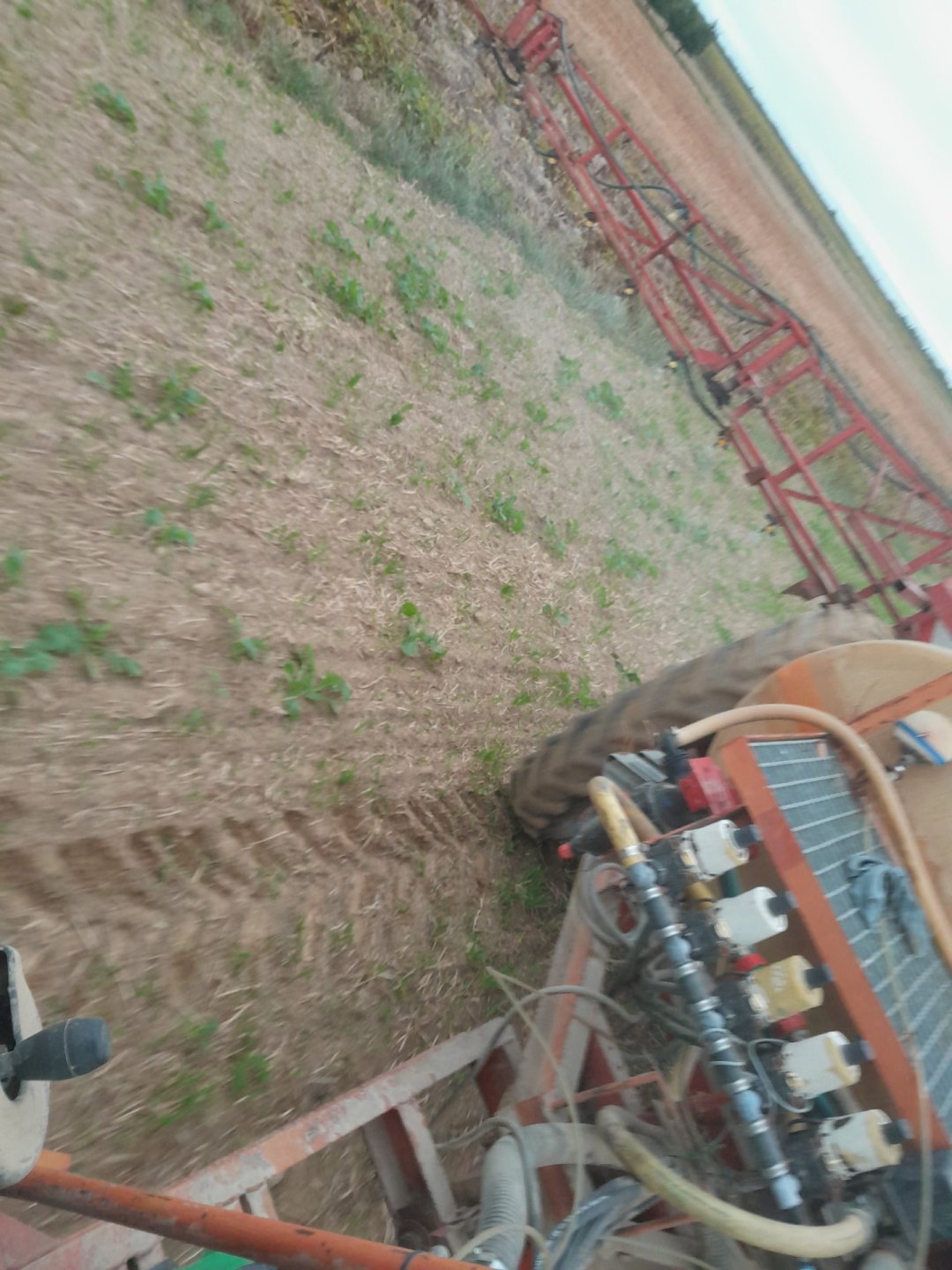

8ha po grochu wczoraj przesiane pszenicą. W polu ponownie pył (ostatnie zdjęcie z siewu bezpośrednio w rzepak🤕)

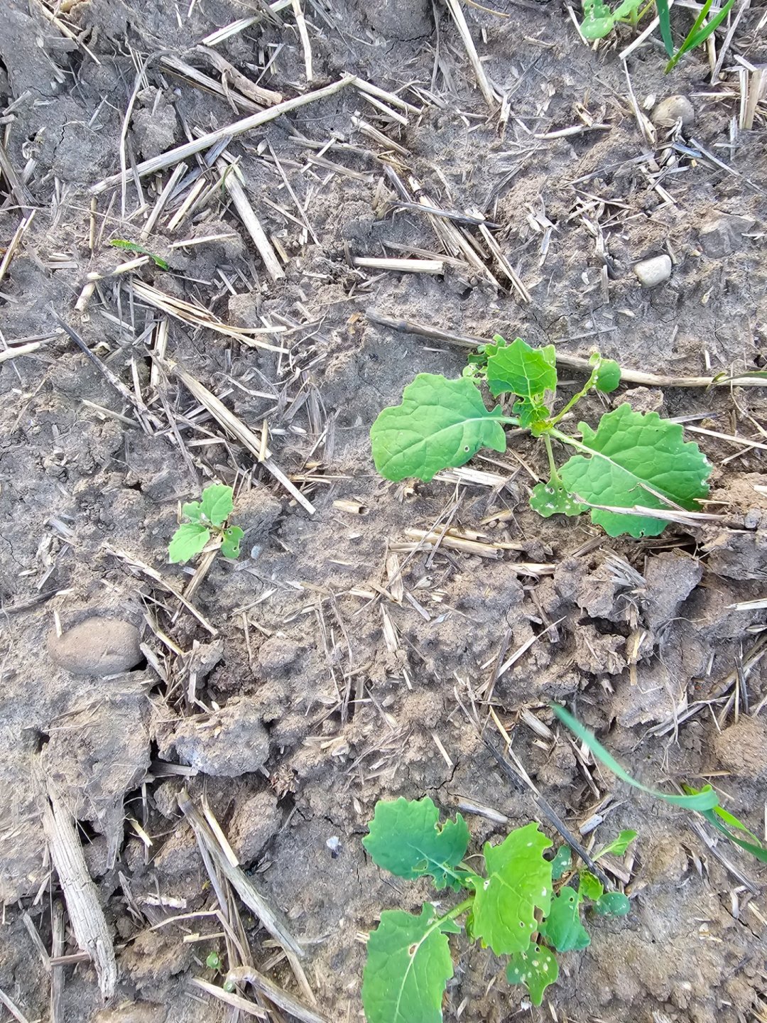

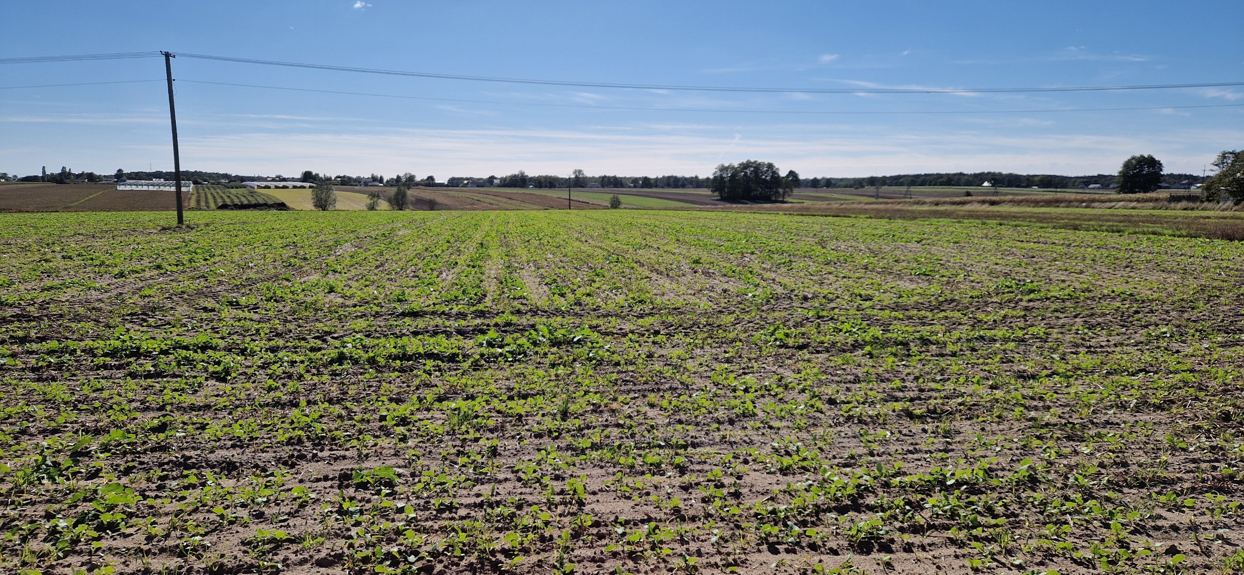

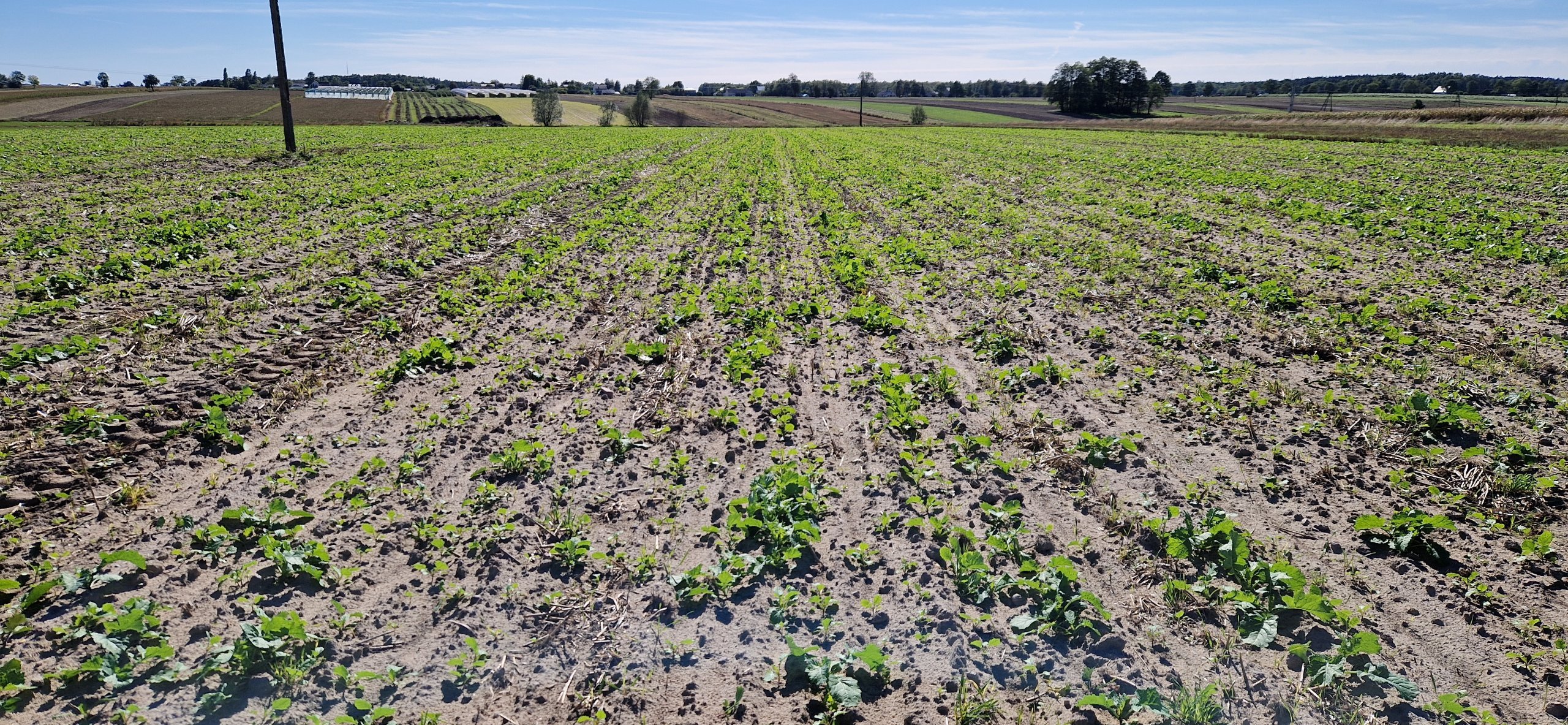

Za bardzo się co niektórzy nakręcają z tą wielkością rzepaku. U mnie  na razie jedna hektarowa  działka jest do regulacji, pozostałe dwie po 3 ha jeszcze muszą czekać a się tym za bardzo nie stresuje. Jeszcze zdąży urosnąć. Kawałek dalej ma już taki co ma po 6-7 liści i ładnie mu idzie tylko siał jakieś 10 dni wcześniej niż ja. Jak się pytałem czy będzie regulował drugi raz to powiedział że jeszcze pierwszy raz nie jechał bo jeszcze nie jest tak duży żeby się opłacało regulować a poza tym chłodno i wieje to nie ma jak wjechać. To jest luźne podejście do uprawy.

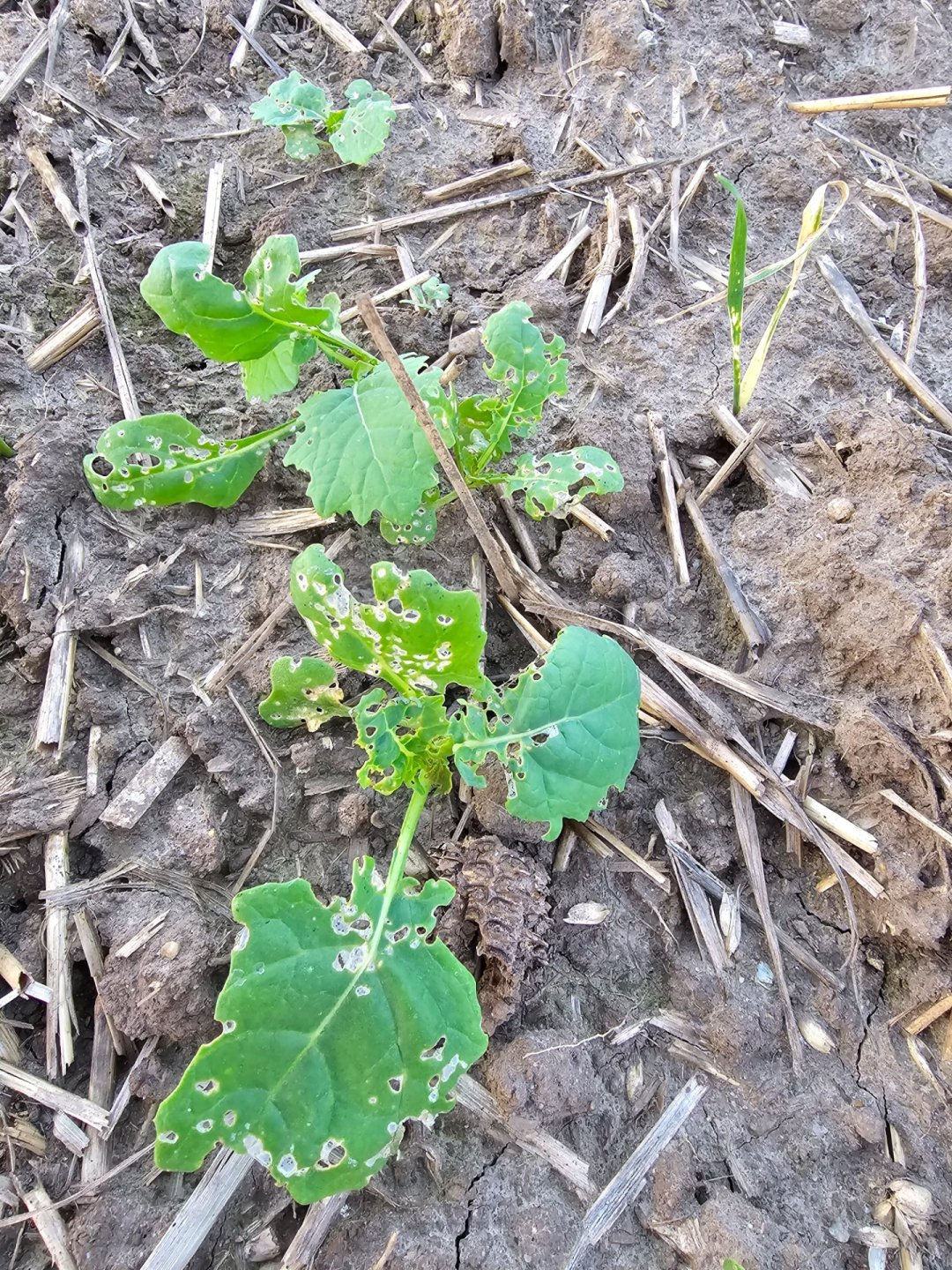

7 minut temu, Zapracowany napisał(a):
Wczoraj dostał saletry :)
o przesiewaniu nie myślę
Przegrałem bitwę z pchełką ale do żniw daleko...

30 minut temu, Andpol napisał(a):
Ja w tym sezonie mam taki rzepak tak h*jowo wygląda i żeby wszystkie były rośliny jak ten większy to fajnie by było a tak te małe oby do zimy podrosły.

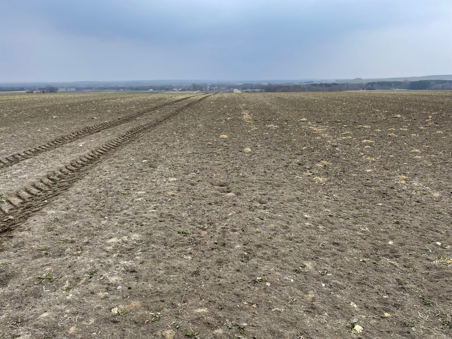

Po grochu mam wschody 90% a po pszenicy moze 10szt na m2 jest a miedzy nimi takie male wlasnie jak u ciebie 🤷 rosnac w ogole to nie chce. Mam zdjecie z tamtego roku z 30 wrzesnia to jest przepaść. A byl siany kilka dni pozniej rok temu. Ale wtedy wode mial od wschodow a nie 3 tyg po siewie
To z tamtego roku

ja co mogę powiedzieć to warto było orac i odrazu siac, bo rzepak mam od bardzo dużego do takiego średniego co jest akurat ,jedynie z pół hektara a może i mniej na białej glinie opoce jest mały i jakas holera mi część zjadła
pewnie ślimaki

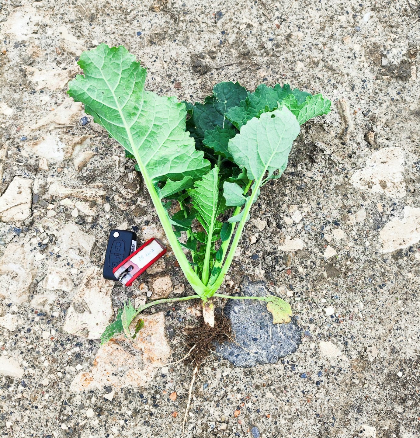

13 godzin temu, Nowy81 napisał(a):
Nad ranem okoŁo 2 stopni, warto okoŁo 17stej jechać bor, mangam, cynk itp?? Czy za zimno? Rzepak 5,6 liści jeszcze nic nie dostaŁ.
Microelementami to można jechać , ja miałem jechać grzybówką ze skracaniem ale odpuszczam bo jak patrzę na Ventusky to przy ziemi praktycznie cały tydzień pokazuje że może być do minus 3 nawet przy gruncie ,
Rzepak jakoś wybitnie nie rośnie , a do tego jak będą chłody to sam z siebie też nie będzie gnał do góry
