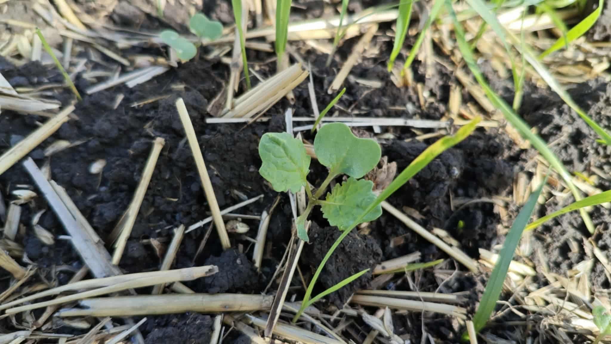

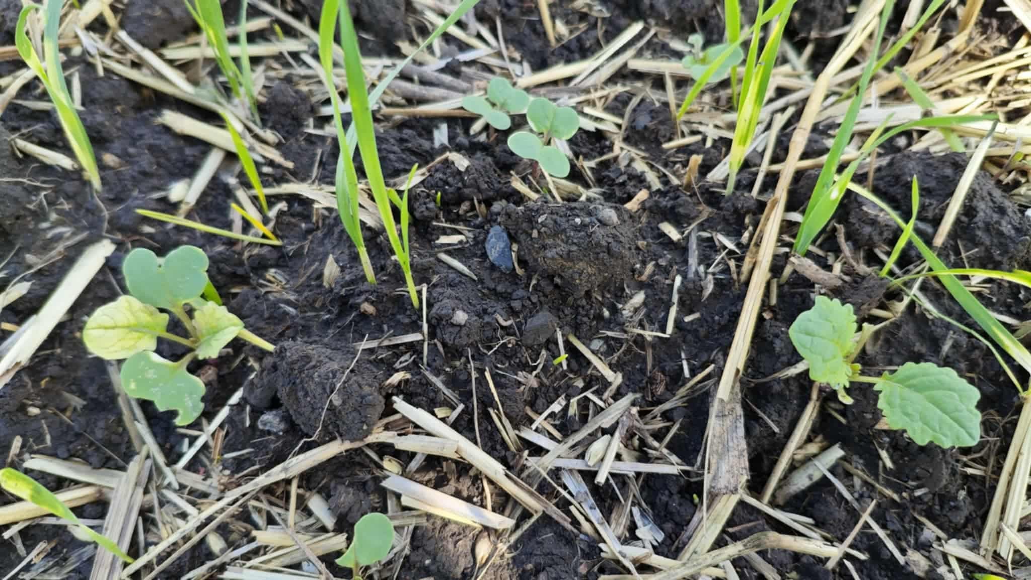

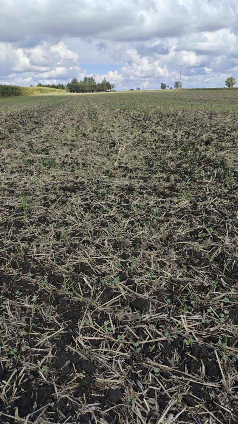

Nasiona rzepaku masz otoczkowane i potrzebują więcej wilgoci do rozpoczęcia procesu kiełkowania a samosiewy jęczmienia jednak takiej osłony nie mają to też szybciej wychodzą. Akurat w tym roku wyszło że mam po jęczmieniu, talerzowa dwa razy i potem 3 belkowiec i siew. Jakieś 30% tego co wyszło to jęczmień. U kolegi też po jęczmieniu siane tylko że raz talerzowa a potem orka i ilość samosiewów niemal że taka sama. Tak że siejąc po zbożach nie da się uniknąć znacznej ilości siewek roślin z przedplonu niezależnie w jakim systemie się robi

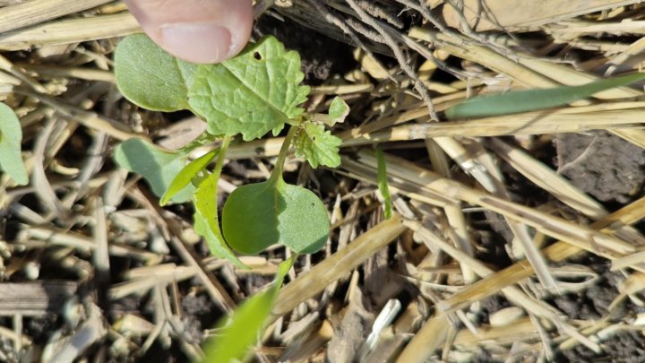

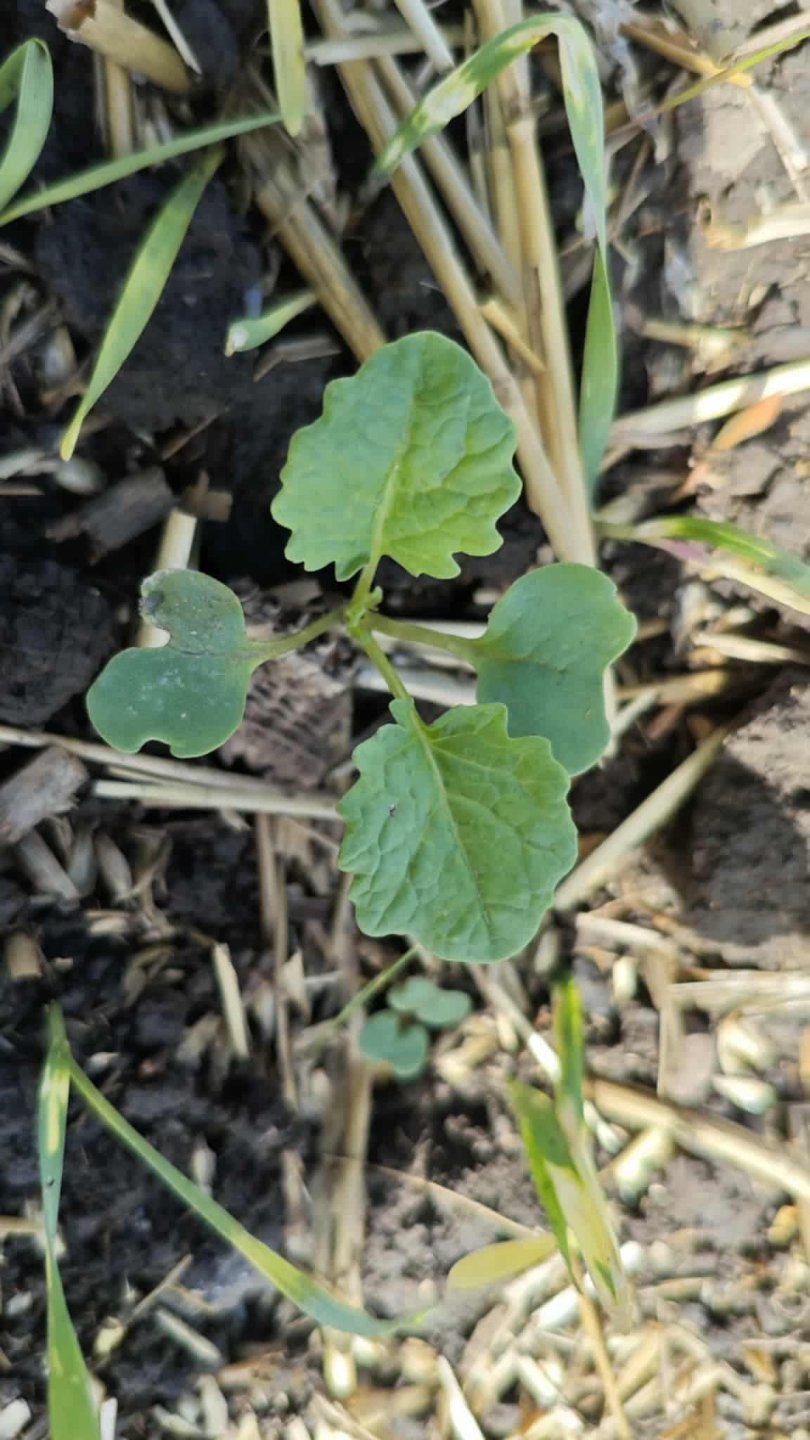

Można jechać labradorem na samosiewy gdy rzepak jest część w fazie dwóch lisci a część w fazie liścieni? Można na taki mały rzepak ? Dodam Cos na pchelke ...
Nie czekaj aż samosiewy rzepak zagłuszą
pewnie że można

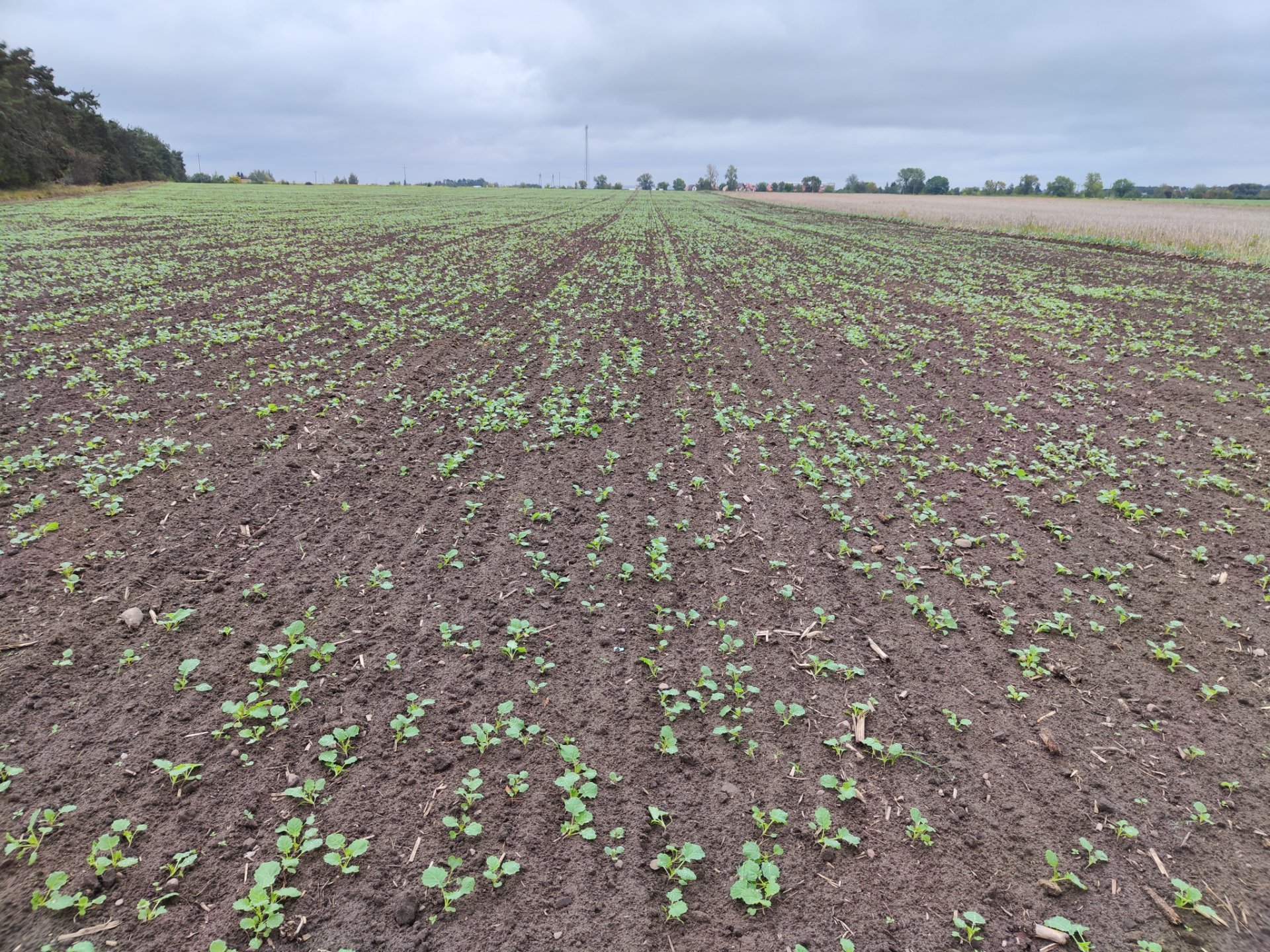

Właśnie pomału czas na odchwaszczanie , pomimo że mokro cały czas od siewu , to chwastów niema, część pryskana posiewnie ,prawie niema różnicy czy pryskane , czy nie, pojedynycze chwasty od  granic , bo miedz u nas niema , spradycznie na niektórych polach jak sąsiad nie doorze

Mi się udało zaraz po żniwach talerzowac później to się zazieleniło i gruber na głęboko i następnego dnia siew.
Niby wszystko super ale i przy talerzowaniu i gruberoeaniu i sianiu kurzyło się w pinezek

U mnie po rzniwach rzepaczanych przez 2 tygodnie stało ściernisko to samosiewów wzeszło niewiele z powodu suszy , potem talerzówką zrobione i stoi do dzisiaj (3,5 tygodnia) , to do wczoraj również samosiewów prawie było zero , dopiero piątkowy deszcz 30 litrów spowodował że jak dziś podjechałem na pole to się zrobiło zielono od samosiewów ,
To by świadczyło że jednak sycho było skoro nawet samosiewy rzepaku nie chciały wschodzić

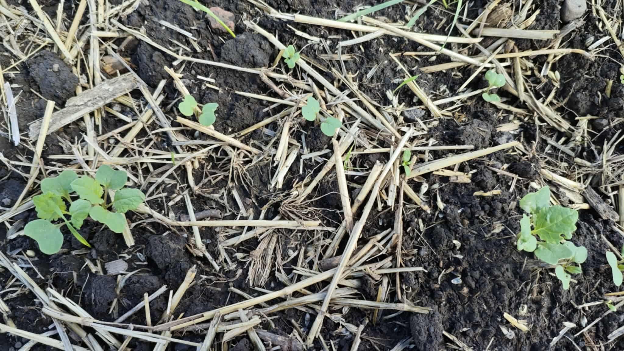

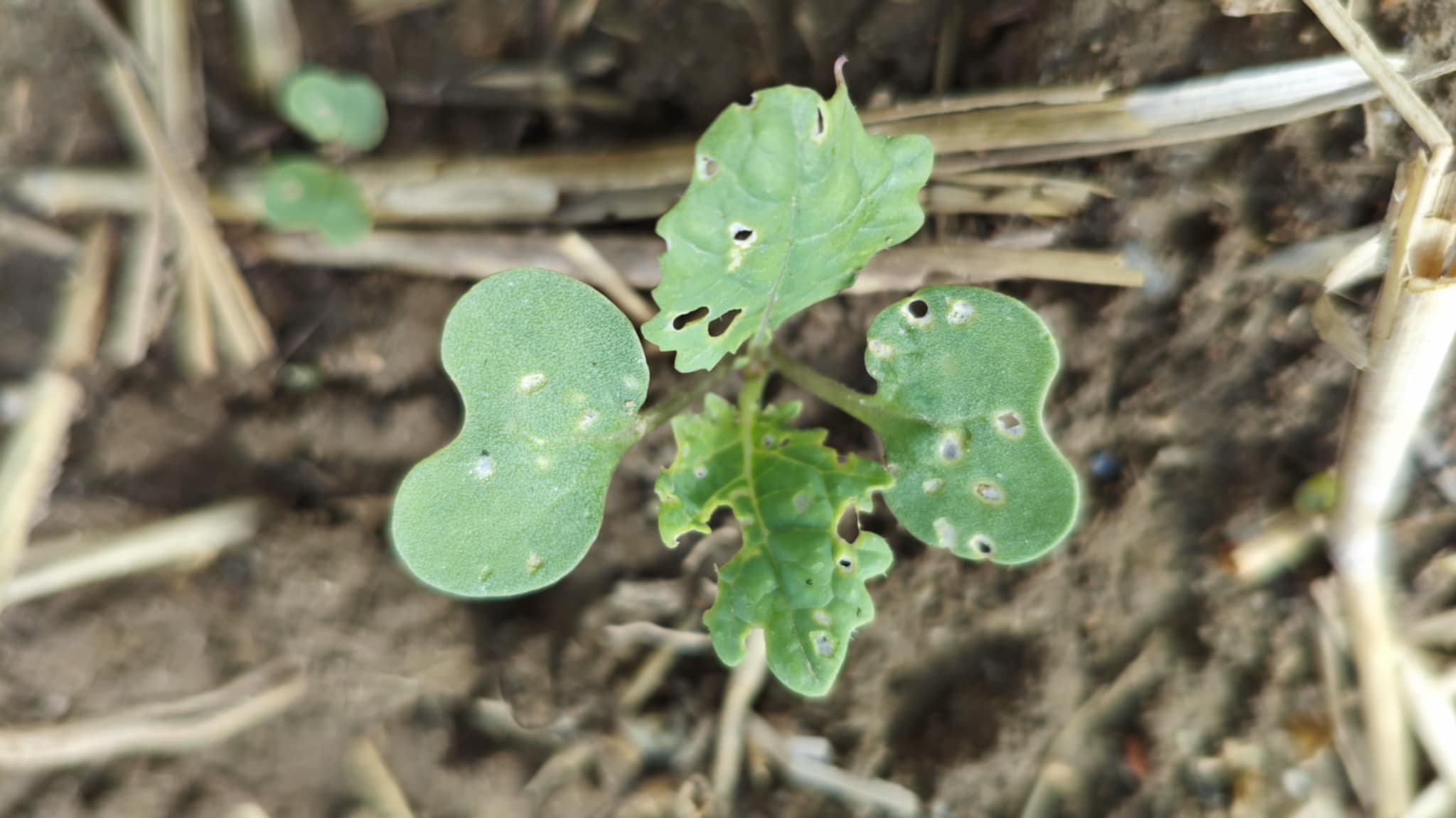

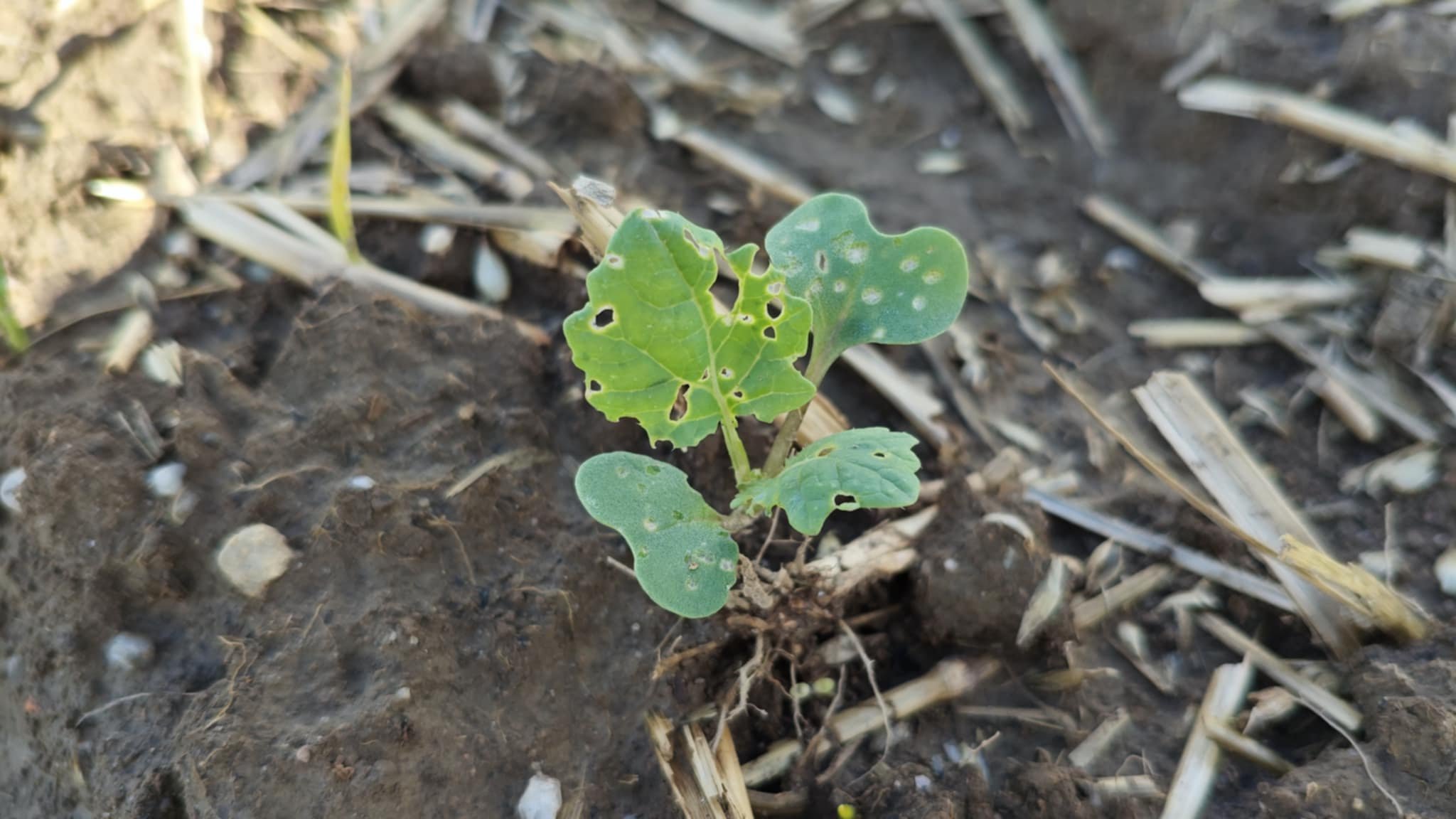

W tym tyg pójdzie odchwaszczanie pewnie. Rzepak 2/3 liscie
Raczej oprysk zrobić pod koniec tygodnia to może jakiś chwast jeszcze wyjdzie bo póki co to czyściótki rzepaczek
planuje odchwaszczanie Navigator +metazachlor. Czy jest sens dzielić i najpierw sam metazachlor, a po paru dniach navigator? Czy jak dam pierwszy  metazachlor, załatwi mi samosiewy pszenicy?
Tak myślałem koło piątku zrobić. Widać już sporo chwastów ale małe.
W sobotę pierwszy deszcz od siewu był jakiś lepszy to jeszcze coś powschodzi
Razem lepiej.
Metazachlor jak i navigator nie likwidują samosiewów zbóż
