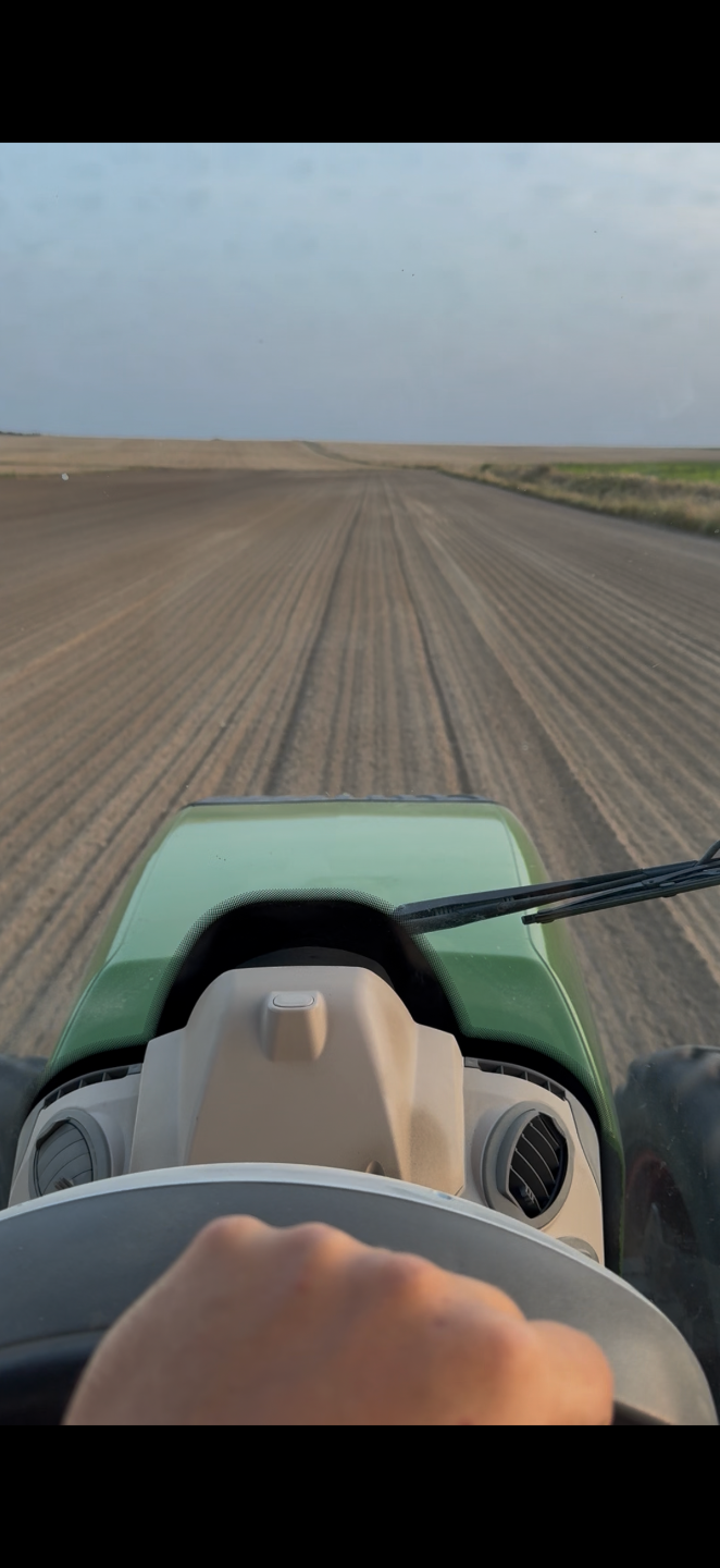

Lid Amoroso 44szt/m2
Ale pył czy tak na zdjęciu wygląda?

Ważne że wilgoć jest, dziś zaorane i zasiane na takie dobre 3-3,5cm. Od czwartku zapowiadają duże deszcze. Chciałem żeby na piaskach zdążyło powschodzic do tego deszczu.
