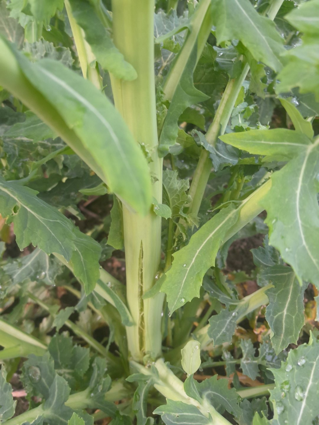

Niema wyjścia trzeba pryskać
21 godzin temu, GRZES1545 napisał(a):
Nie masz pękniętych łodyg ?
Z to 1 %, jak coś bedzie szkoda to doliczą szkoda wzywać , mało który pęknięty

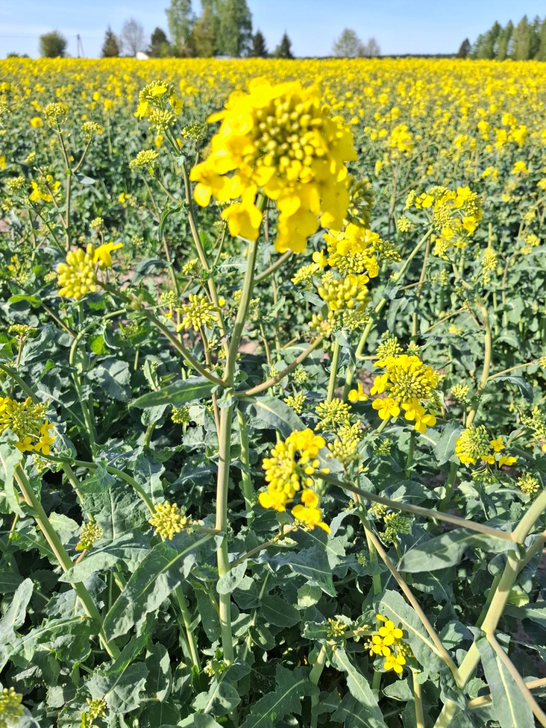

2 godziny temu, tommy66692 napisał(a):
Jak u was kwitna rzepaki? U nas strasznie nie równo są rzepaki które kwitną już ładnie a są takie które jeszcze praktycznie wcale, zależy od odmiany ale widzę że Gemini jakoś powoli się zabiera i strasznie nie równy
Masz zdjęcie?
zaczyna, wg terminu to normalnie, ale dwie noce po -5 i to od 22 godziny już
Co 1% ?
