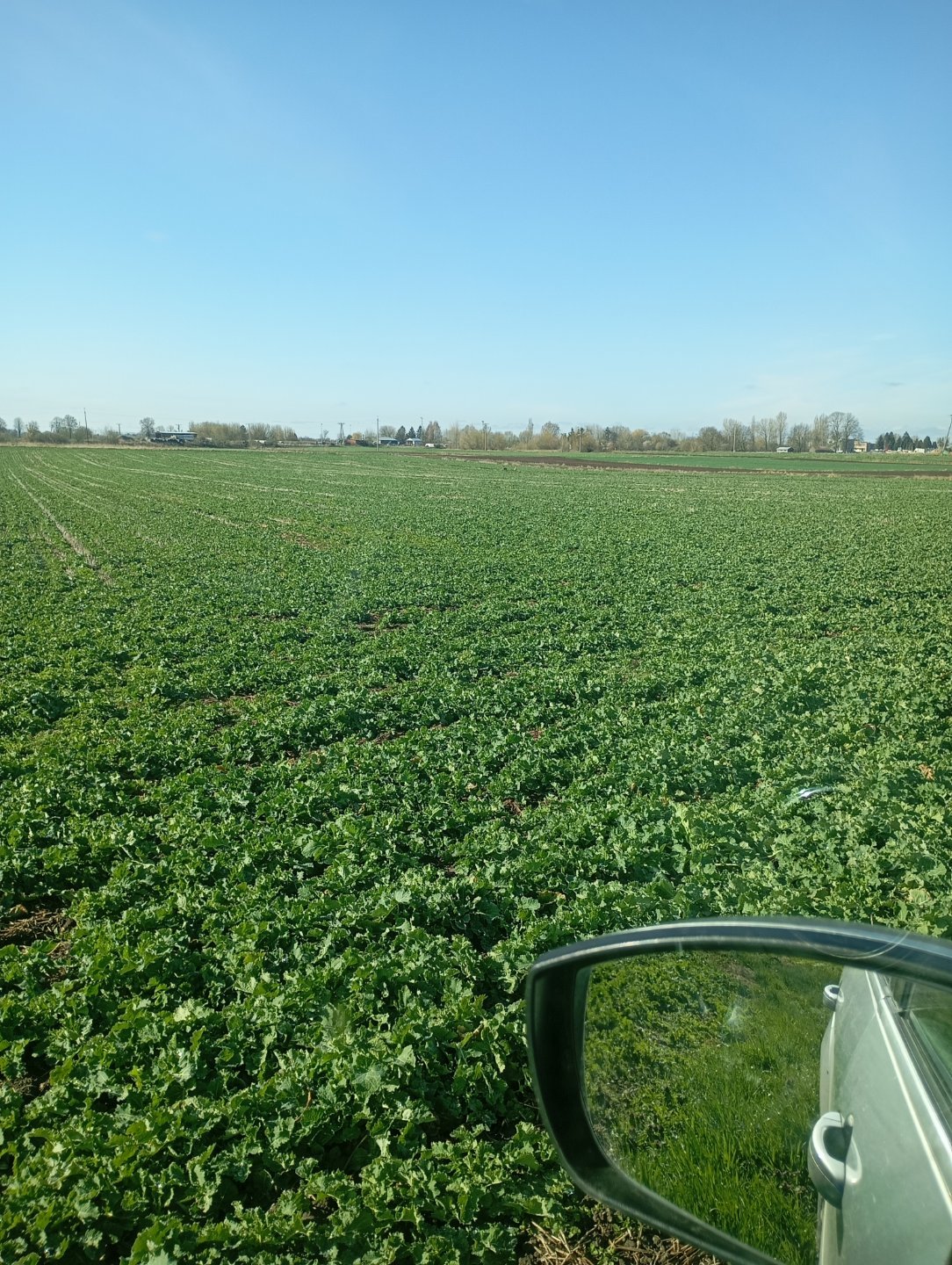

Dzisiejszy rzepak.
Będzie 3.5t w tym roku?
Rzepak to taka roślina że w fazie jakiej wstawiłeś wszystkie wyglądają podobnie. Bujniecie roślin po wiosnie, gdzie są bardzo duże przyrosty to i taki 2.5-3 t wygląda dobrze. Ocenić potencjał rzepaku można próbować ( też nie jest to pewne) właśnie przed tym mocnym startem i pod koniec przed zbiorem. Też nie jest to łatwe. Ze zdjęć jakie wcześniej wstawiałeś 3.5 t powinno być 😀.
To też wróżenie z fusów. Nie tak dawno miałem taki że nadawał się tylko do likwidacji w zasadzie. Na wiosnę prawie gołe pole i tak wyglądał całą jesień. Po żniwach średni plon 5. Więc rzepak to dziwna roślina

Rzepak który (według niektórych) powinien być kukurydzą :D 12.04, 25.03, 8.03
2t max z tego będzie. Pochwal się po zbiorach, to będzie może dla kogoś lekcja. Tak, rzepak to dziwna roślina i wiele może nadrobić, także brak obsady. Ale na zdjęciu on jest za mały. Wiesz, że za 2-3 tyg on będzie kwinac? Główny pęd pójdzie na maksa w górę żeby szybko wydać kwiat a z bocznych rozgałęzień (mimo że ma miejsce) niewiele będzie. Jak z jesieni rzepak jest za mały, mało można zrobić.
Miałem już podobne rzepaki, które leciały ponad 3,5. Robię zdjęcie w tym samym miejscu co tydzień-dwa. Oczywiście po żniwach też dam znać.
Też tak liczę 2-2,5. Liczę że chociaż koszty się zwrócą i zostanie na skrzynkę piwa. Z kukurydzy jak trzeba zapłacić za siew i kombajn to wiele więcej nie zostanie jak jeszcze na skupie zawyżą 3% wilgotności.
5 minut temu, Łukaszek napisał(a):
Dużo masz chwastów, w jakiej fazie ten rzepak ?
Chwastów dużo nie ma tylko trochę przytuli a to najgorsze i trzeba ją zwalczyć.
Zdjęcie z wczoraj.

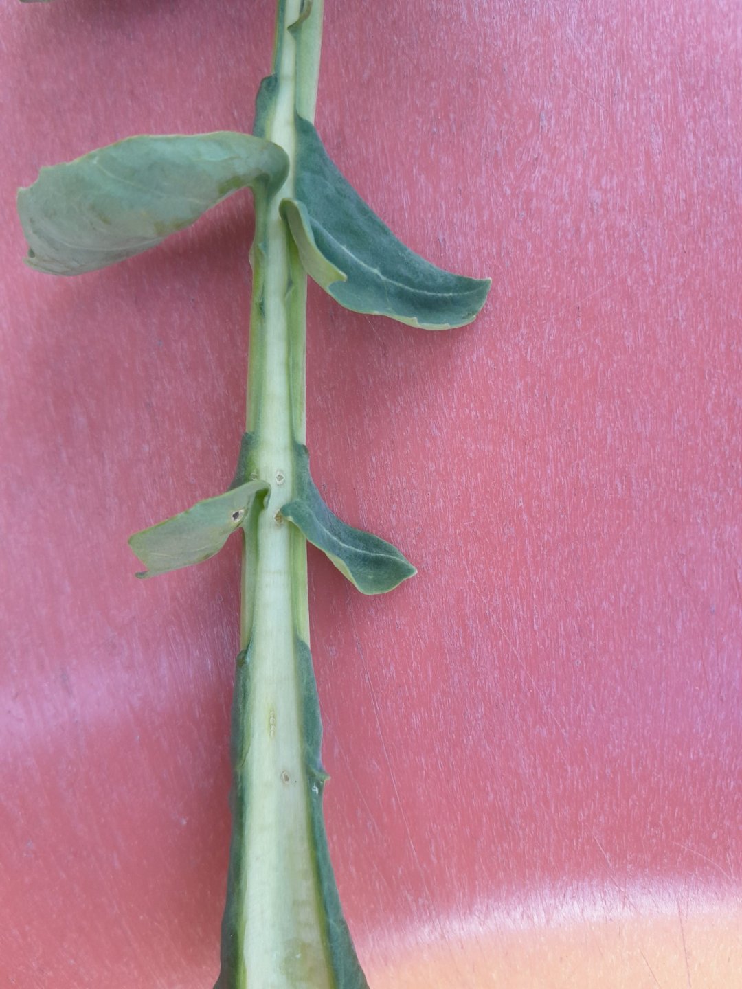

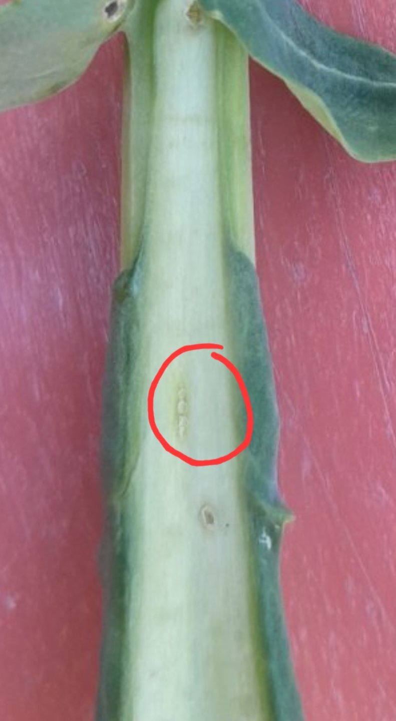

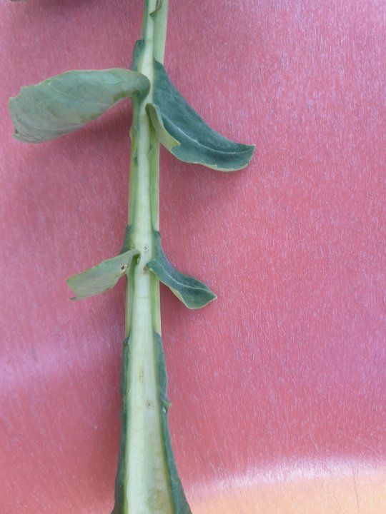

Główny pęd po mrozach nie ma tyle uszkodzeń co liście, jak myślicie poprawić ochronę teraz 2 tyg po t1? Był podany difenokonazol i twbukonazol .

1 minutę temu, GRZES1545 napisał(a):
Niedawno ktoś tu pisał że to nie możliwe bo chowacz tego nie tyka. 🤔
Niemożliwe to wywinąć chełm na drugą stronę, całą reszta jak najbardziej do ogarnięcia. Z tego co czytałem w różnych pracach to chowacze łodygowe atakują także przez ogonki liściowe skąd później larwy przenoszą się do łodygi gdy główny pęd nie ma jeszcze wystarczającej wysokości aby mogły w nim złożyć jaja.
52 minuty temu, Tigon napisał(a):
pewnie jakiś chowacz, może czterozębny.
Trza by było zęby policzyć....A co myślicie żeby na płatek obniżyć dawkę kiera i dołożyć boskalid? tylko ile zejść z dawki i ile boskalidu?

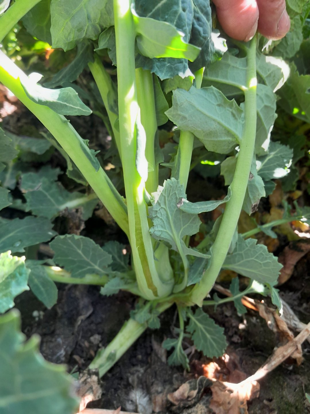

1 godzinę temu, GRZES1545 napisał(a):
Co to za punkciki na łodydze liścia?
A co to tam jest ?
To by się zgadzało, w lutym był nalot chowacza a rzepak ledwo ruszył po zimie .
@boogie7 nie mam pojęcia, jakaś infekcja  ? Ogólnie po zimie sporo uszkodzeń na roślinach jest, dużo liści przemarzniętych było i gniły.
