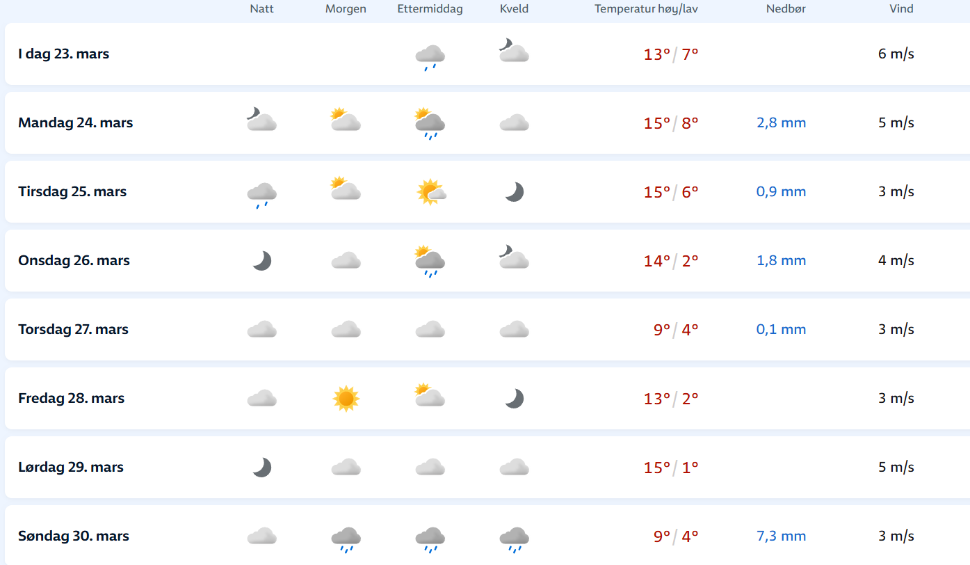

czy beda duze straty azotu z saletry jak rozsypie saletre 3 dni słoneczne przed spodziewanym deszczem? Mam ważny wyjazd w przyszły weekend a zaraz po weekendzie na dzień dzisiejszy zapowiadają deszcz i pasuje mi rozsiać N w ten czwartek. Ryzykować czy raczej rozsiać zaraz po deszczu? Oczywiście prognoza na tydzień do przodu to wróżby ale chciałbym jakoś zaplanować wcześniej N2
