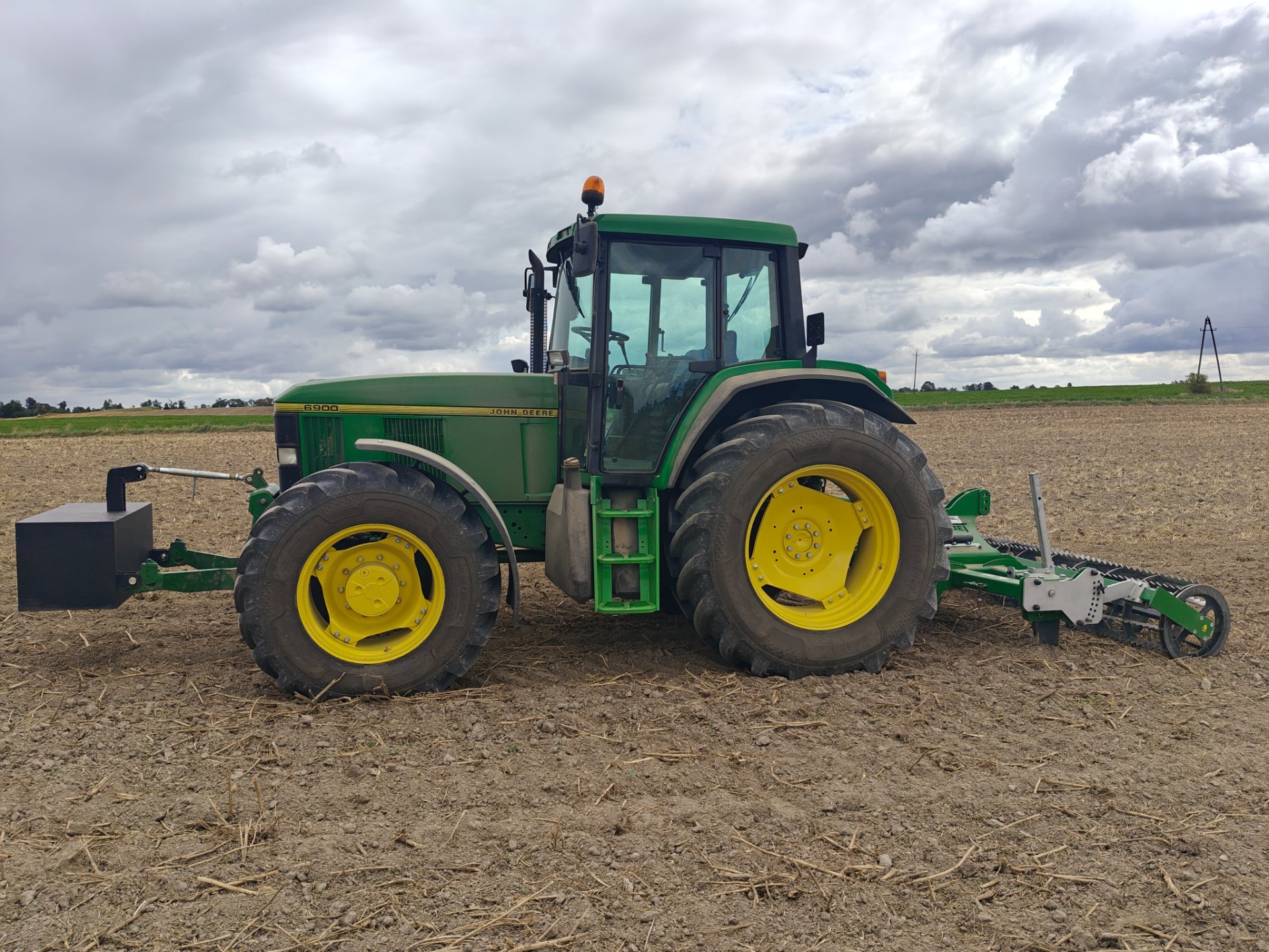

Panowie mam pytanie, mam glebosz samorobka bez walka z tylu czyli zostaje dziura w ziemi. Co pierwsze talerzówka zeby zerwać ściernisko a potem glebosz ibtak zostawić czy najpierw glebosz a potem talerzówka za kilka dni a moze od razu?
Ja jechałem po gruberze.
Na 50cm.

1 godzinę temu, wilkołak napisał(a):
Tu nie widać że głęboszowane, na glinie byś tak nie zrobił
Muszę cię rozczarować, bo na glinie też tak głęboszowałem. Brakowało tylko trochę uciągu mimo nowych opon.
Ruszone ściernisko to i brakowało uciagu

3 Łapy. Z 4 miałby już co robić johnny. Solidna konstrukcja, nic się nie dzieje mimo takich akcji:
