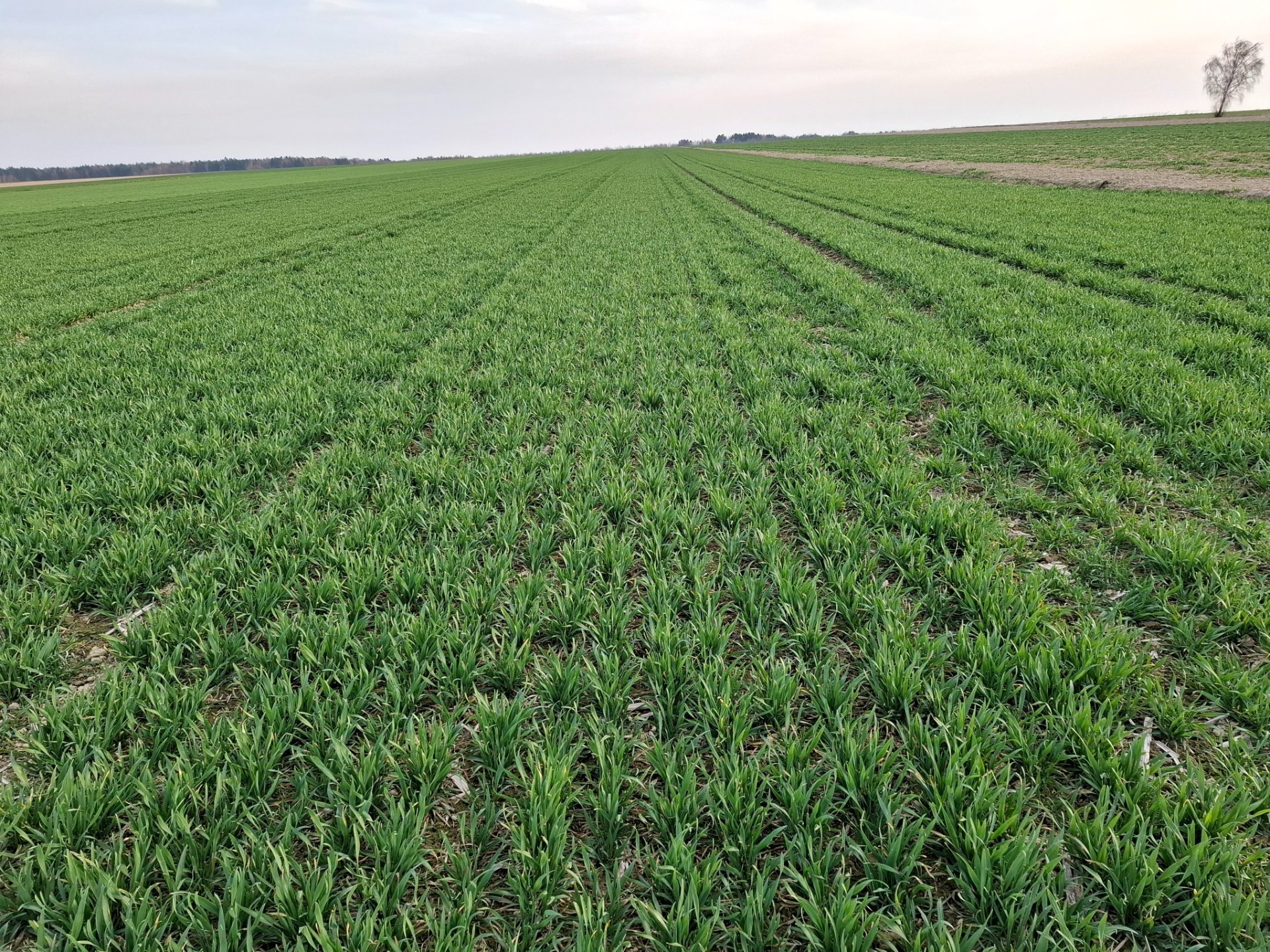

Też bardzo słabo wygląda?
dokładnie jak u ciebie, moja siana koło 10 października, na tym typie gleby powiedział bym  - normalnie jak co roku

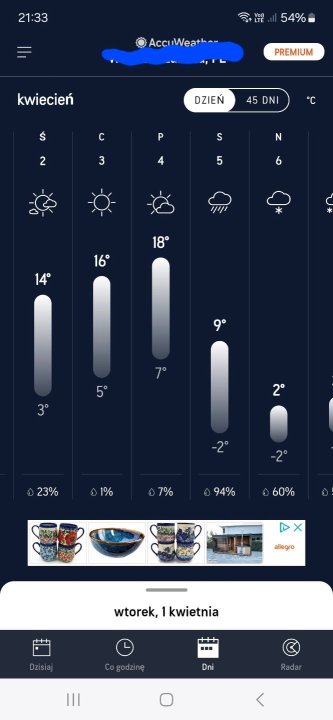

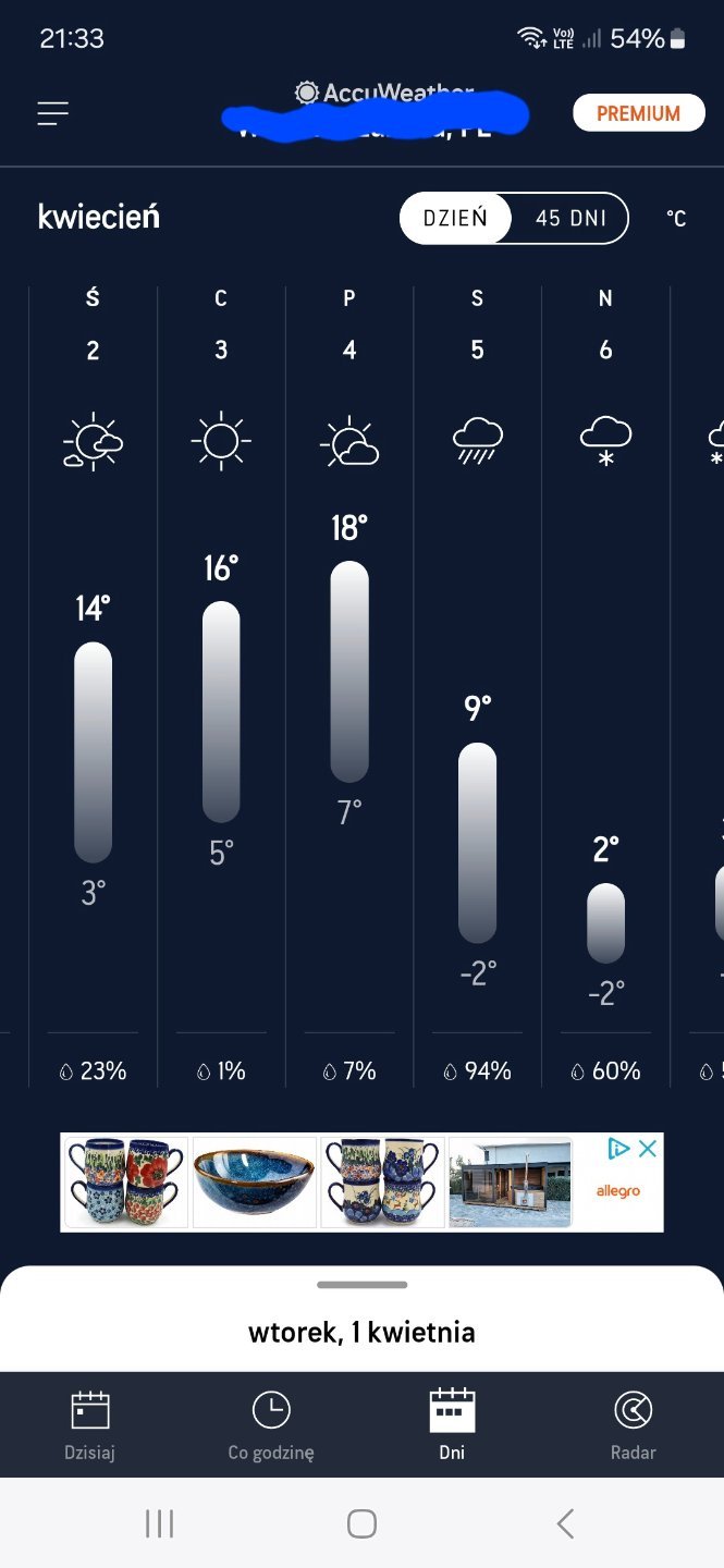

W następnym tygodniu po mrozach planuję dać wirtuoz modus ccc dr green aminokwasy i siarczan magnezu, ktoś się orientuje czy można bez obaw to mieszać? Plan był żeby dzis opryskac samym dr green siarczan mg i aminokwasami a t1 r1 na spokojnie po mrozach bo faza 1 kolanka dopiero 0.3mm ale dałem spokój bo w sobotę w nocy na minusie ma być i to nawet ‐3.
Ja się waham czy jutro jechać i robić r1 i t1 czy tylko t1. Mam Elektrę i euforię, elektra kolanko na odległości 3-5mm, w eufori dopiero zaczyna się faza strzelania w źdzbło. Skracanie myślałem tylko w elektrze i jęczmieniu ozimym, ale nie wiem czy rośliny nie będą zbyt obciążone przed tymi mrozami i chyba się wstrzymam. T1 jak będą warunki jutro to zaryzykuję, bo boje się że zanim pogoda się poprawi to będzie już za późno.

Dylemat jest co robić. 3 dni ma być ciepło, a później mróz. Pszenica w sobotę miała kolanko 0,5cm oderwane. T1 protiokonazol + fenpropidyna R1 medax 0,5kg. Ryzyko fito jest. A jakby zrezygnować z fungicydu i dać sam medax a T1 po tym ochłodzeniu? Będzie to bezpieczniejsze czy nie ma sensu i lepiej odpuścić?
Kto zrobił regulację w sobotę, ewentualnie niedzielę ten wygrał. Jak ktoś chce jutro jechać z regulatorem to w najlepszym przypadku przepali trochę pieniędzy.
A ja mam zapewne glupie pytanie ale rsm dopiero 2 lata stosuje. Jak rozleje dzien przed przymrozkiem, to moze zaszkodzić pszenicy? Rsm zawsze jakies tam uszkodzenia powoduje a potem przymrozek. Czy jakby np rozlac w czwartek a przymrozek byl z soboty na niedziele to bedzie ok?

jahooo napisał:
Co dawałeś na N2 ? I jak jest z t1 w takiej pszenicy ? Trzeba poczekać czy daje się równo z innymi pszenicami?
trzeba po prostu czekać, na N1 poczła saletra, na N2 RSM
