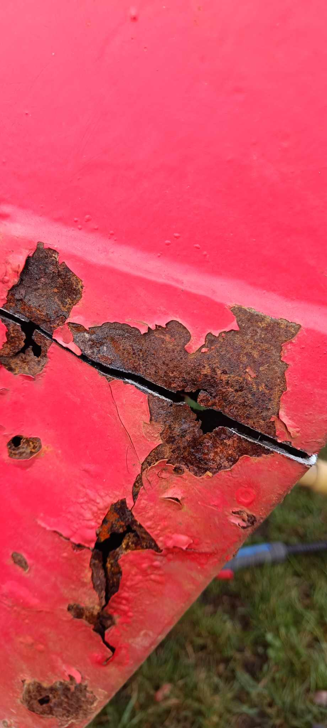

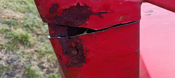

Tak wygląda rama w używanym rozsiewaczu - korozja zjadła od wewnątrz i nie ma sposobu, aby to zobaczyć wczesniej przy kupnie, wyszło po kulku latach
nie mam pretensji do sprzedającego - a kupiłem od kolegi z forum, tak po prostu może się stać w leciwej maszynie, trzeba było dwie godziny poświęcić na wycięcie kawałka ramy i wspawanie nowej
to jest loteria, ale i tak wolę używany zachodni od nowego rzemiosła, chociaż muszę przyznac uczciwie, że te nowsze rzemiosła sa z roku na rok lepiej wykonane, a langren jest całkiem niezłą kopią zachodniego sprzetu
miałem rozsiewacz unia i gdyby nie fakt, że areał rośnie i potrzebuję czegoś minimum na 2bb, to bym przy nim pozostał, mimo, że rdzewieje, to całkiem udany sprzęt.
