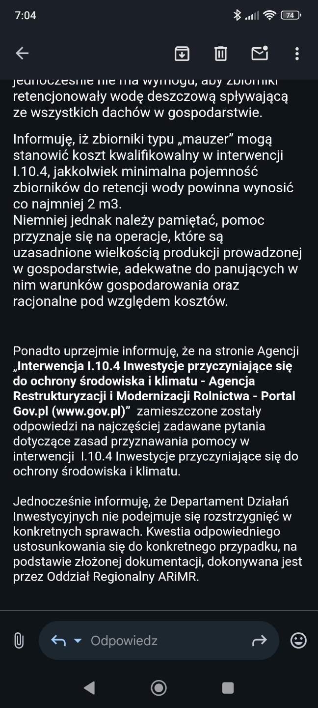

-mauzery jako zbiorniki na deszczówkę odpadają
-nawigacja do ciągnika daje punkty z rozsiewaczem, z opryskiwaczem nie( tylko szczególny przypadek)
-talerzówka tylko do obornika.
To jakieś pomysły na zbiorniki teraz? Co będzie się "nadawało" ? Jak myślicie?
kwestia mauzerow wyjaśniona jest w pyt i odp na stronie arimr a nie w jakiejś telefonicznej gadce . po drugie serio chcecie kupować mauzery zamiast zbiornika 2000 l który kosztuje z 2000 zł?

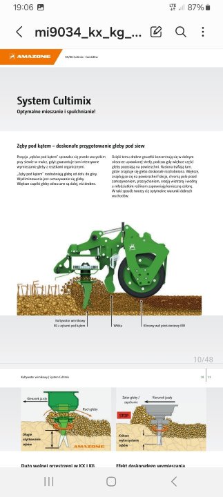

Kg od kx różni się przekładnią i szerokością noży. Kx jest do ciągników o mocy do 190 koni, a Kg powyżej 200, w zależności od modelu do nawet 300, przy trzech metrach. Wagą obie wirówki są bardzo zbliżone.
Hipotetycznie zakładamy, że byc moze przejsc na to dofinansowanie agregat uprawowo-siewny typu amazone cataya/centaya. Jako maszyny do siewu w mulcz. Brona wirnikowa jest uznawana za maszyne do uprawy "po orce", jednak brony KX i KG sa nazywane "kultywatorami wirnikowymi" - stad istnieje szansa aby dostac dofinansowanie.
Dosc czesto o to pytaja ludzie, nie kazdy chce kupowac "na talerzowce" zestaw upr-siew albo dość dlugie, drogie i polzawieszane np: amazone Cirrus, horsch focus...
Dokladnie. Dodam jeszcze odpowiedz ddi.
Ja finalnie zamieściłem we wniosku zbiornik swimer 2000l, bo nie uzyskalem odpowiedzi czy moze byc 2x1000l mauzer.
Tym bardziej, że mauzery będą kosztować podobnie jak ten zbiornik.
Każdy myśli że kupi 2 szt z olx po 250zł sztuka a tu przecież trzeba nowy kupić.
