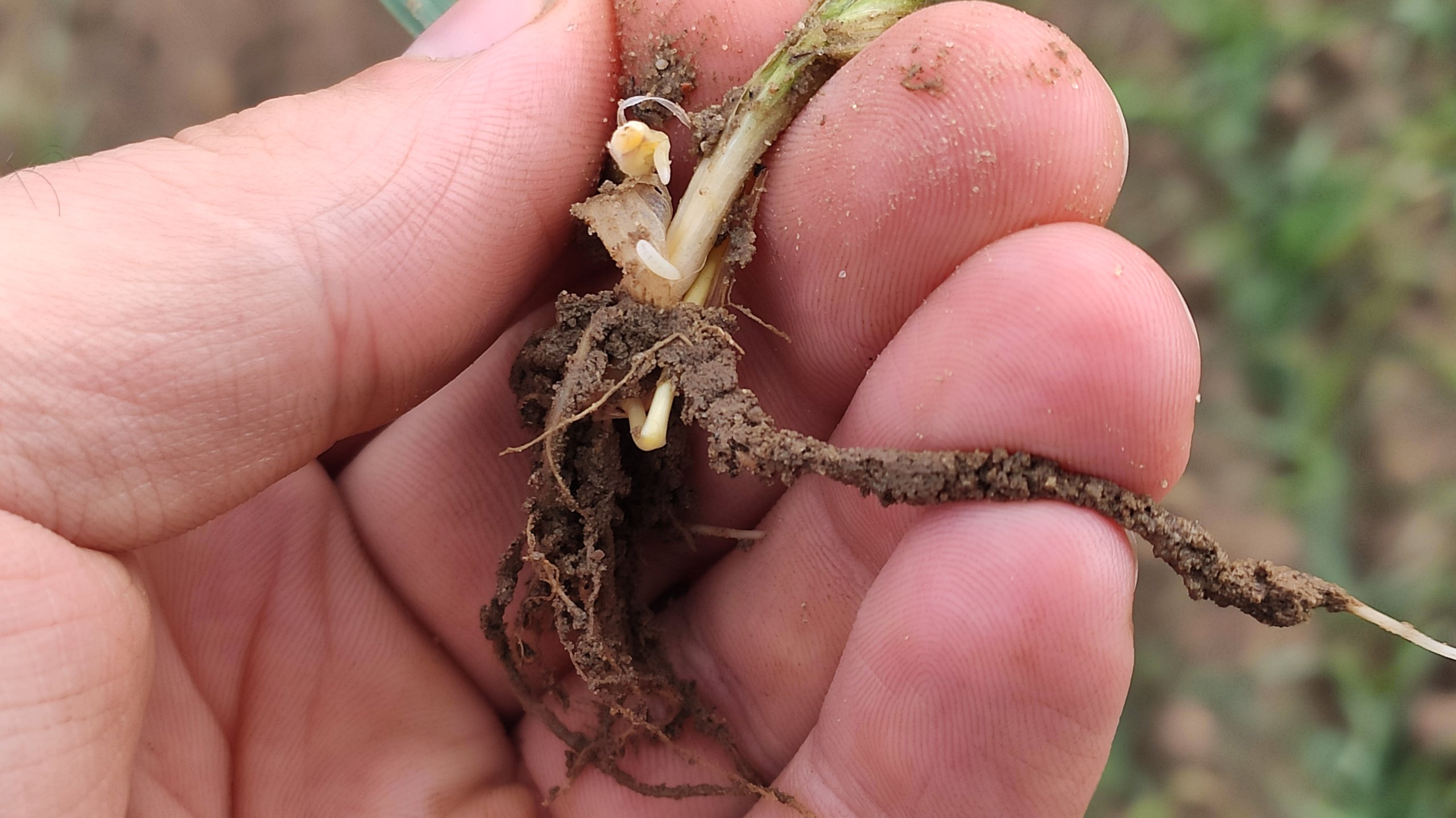

Dnia 22.10.2023 o 12:01, lobudek napisał:
Mam bardzo duży problem z ploniarką zbożówką w życie, istnieje jakiś sposób na tego szkodnika?
Mam u siebie to samo strasznie spadła obsada, do tego rolnice wyżarły wszysko do zera 3 m od granic.
Edytowane przez EppS
Nowa działka, nie badana. Przypuszczam że zasobnosc kiepska. 200 tarnogranu pod agregat. W tych miejscach mocno piaszczysta ziemia, ale działka obok ziemia taka sama i żyto zielone a wszystko zrobiłem tak samo.
Zyto posiałem na 4ha, z czego jakies 30 arów jest żółte na jednej działce
Chyba nie wygląda to na grzyb, tylko bardziej ph/składniki ?
Edytowane przez Damianursus30
Pierwsze co to musisz zrobić próbki gleby. Najlepiej zrób 2 osobne z tych kawałków gdzie jest kiepsko. Na szybko możesz kupić płyn helliga i sprawdzić.
Ja miałem problem z ploniarką zbożówką i też pogryzione pędy robiły się żółte i usychały. U ciebie to na 90% będzie PH i zasobności. Żyto F1?
