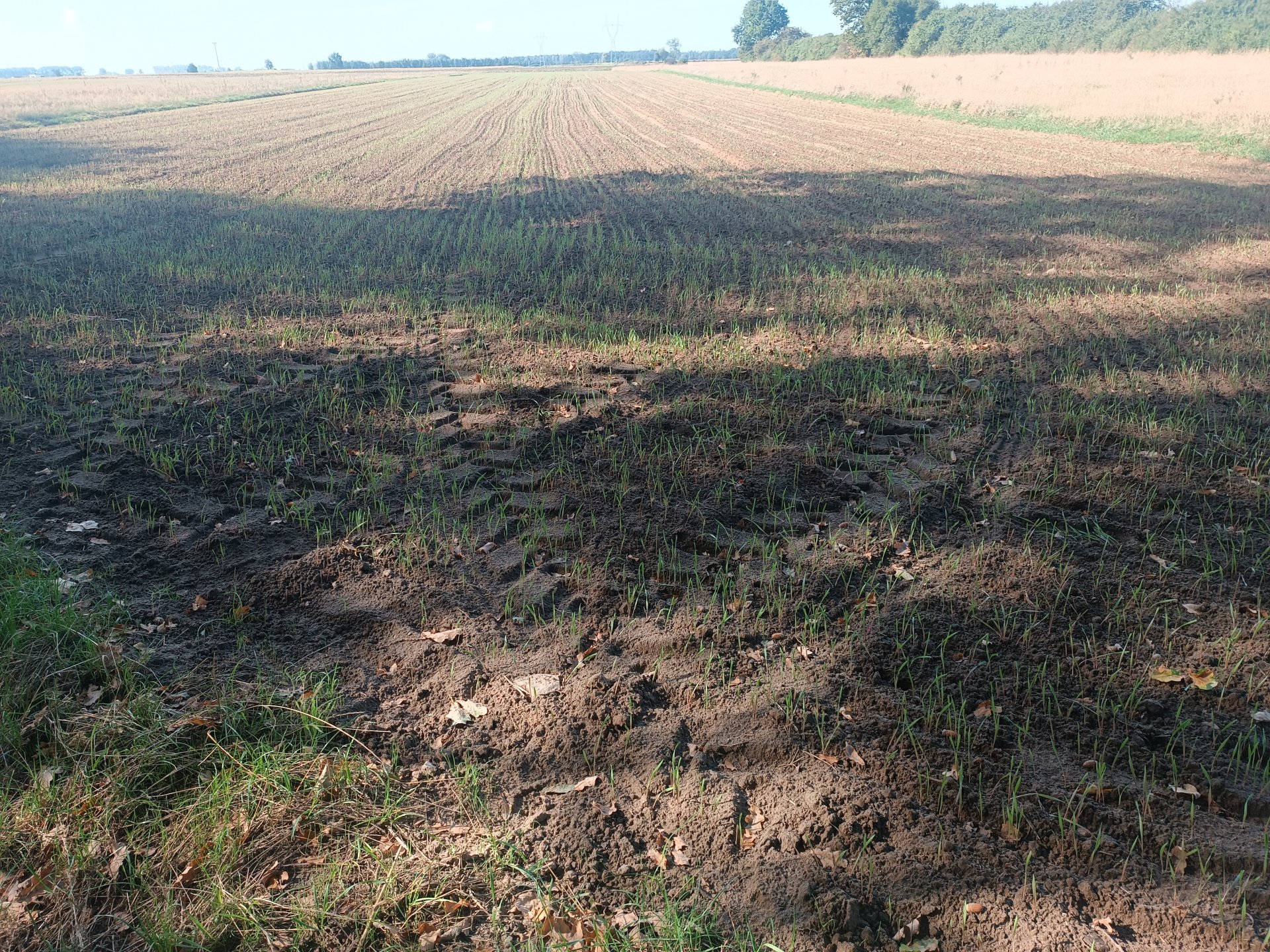

6 minut temu, logan3512 napisał:
Ale na piachu jak płytko to nie wzejdzie zabardzo
chyba na glinie z dużą ilością brył?
Siew 15.09 bardzo ładnie wschodzi mimo braku opadów przez ponad 3 tygodnie.

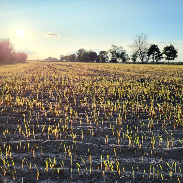

Dnia 13.09.2023 o 15:21, friz napisał:
Normalnie już bym siał ale jest bardzo sucho do tego
Edytowane przez AgroDavidosTV
Na poprzeczniaku gdzieś się nałożyło ogólnie na lekkiej ziemi wschody dobre na cięższej już mniej.
nie ogarniam was. Przecież zdecydowanie lepiej siać w suche/ nawet bardzo suche i ewentualnie niech sobie część ziarna która nie zazna wystarczająco wilgoci czeka w ziemi na deszcz niż,nie dość że później ( może i nawet za późno), siać na mokro lub bardzo mokro. Bo skąd pewność że się pogoda nie odmieni w drugą stronę

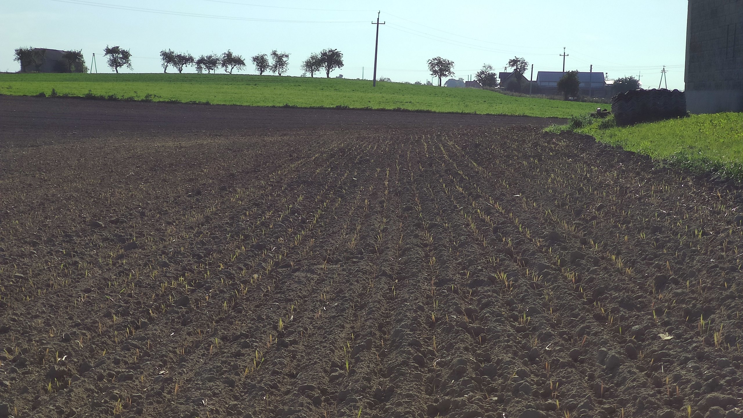

Na jeden kawałek po żniwach na ściernisko poszedł glifosat po 2-3 tygodniach zostało to zaorane i zasiane żyto, jakby zaszła potrzeba aby zastosować wiosną jakiś herbicyd gdyby perz się jeszcze pokazał jest coś innego niż Attribut co można zastosować w zbożu co działa na perz ?
chyba na pustyni totalnej.U mnie we wrześniu jak do tej pory padało dwa razy,raz dwa dni przed siewem trochę spadło,i że dwa dni temu też niezbyt dużo.i efekt kielkokowania masz powyżej,a ziemia też się na żwirownie nadaje
