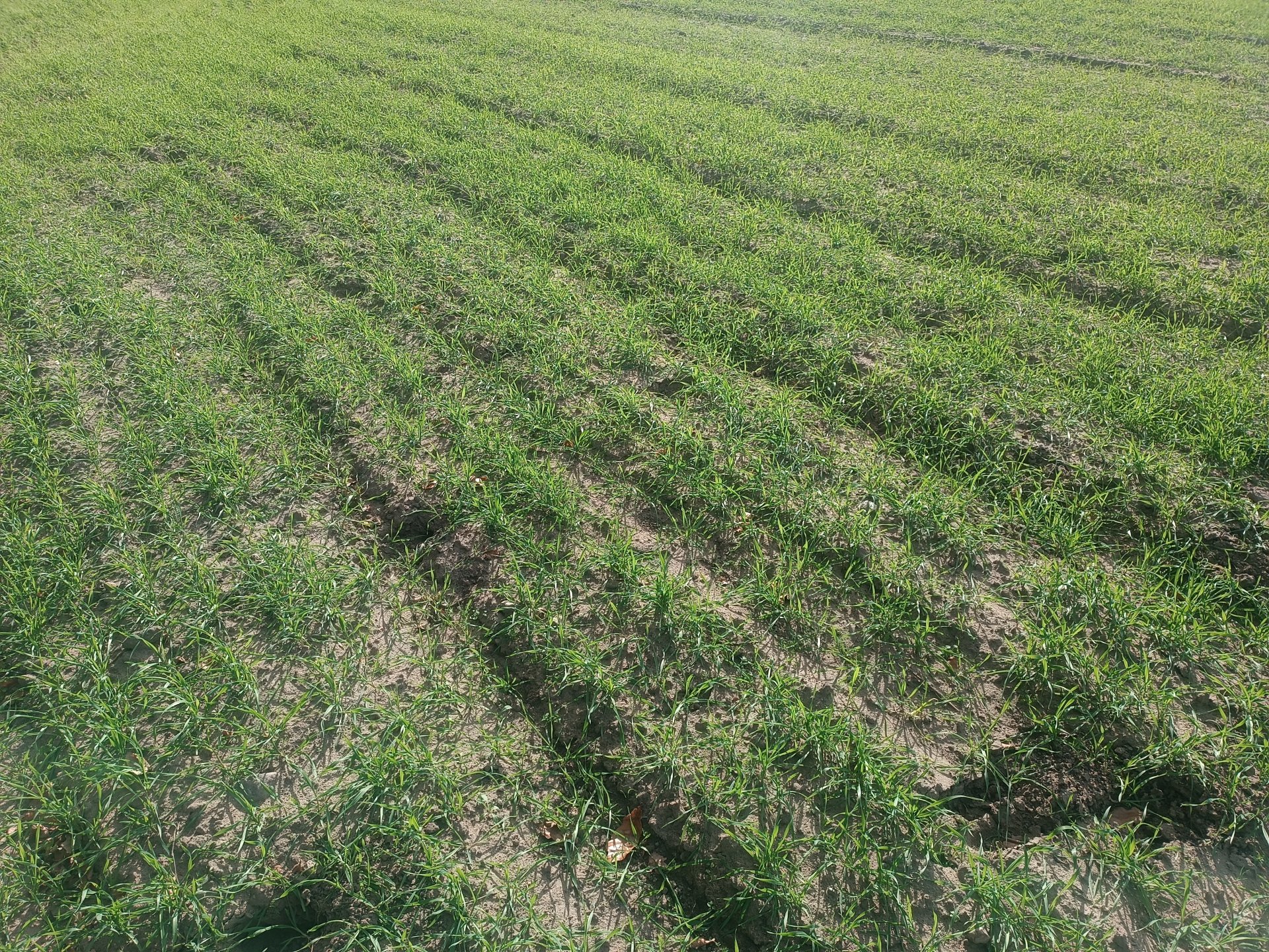

Ja dziś skończyłem siać żyto. To dopiero eksperyment - żyto 10 października. 🙈
Norma ciut podkręcona bo F2 i nieco późno. 105-110kg/ha. Chyba będzie ok.
To ja chyba przewalilem, pierwszy raz sialem F2 i dałem 105kg, siana 16.09 😅 na polu łąka w tej chwili.
Ale powiem wam że odwaliłem raz taką akcję że pomyliłem ustawienia i 2 okrążenia pola zrobiłem norma razy X2 czyli jakieś 3.5 jednostki. Z jesieni była szczotka ale w żniwa praktycznie bez różnicy, ilość kłosów na M2 taka sama, po prostu mniej się rozkrzewilo a potem redukowalo, więc jestem dobrej myśli 😅

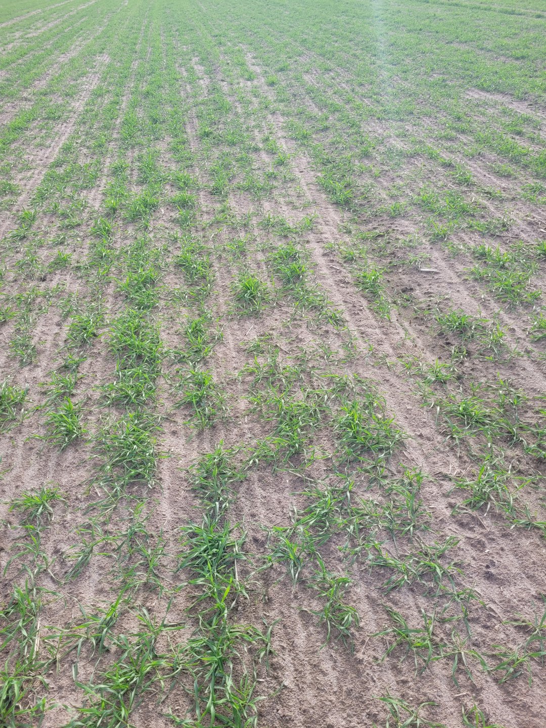

Planuję dzisiaj zabieg herbicydowy. Przekładałem go w czasie z racji słabych/braku wschodów na gliniastych górkach. Obecnie coś tam kiełkuje po ostatnich deszczach, czy 0,35kg  Expert met+165ml Legato nie wpłynie jakoś negatywnie na opóźnione wschody/kiełki? Nie chcę się już dłużej wstrzymywać, bo żyto ma już bardzo dużo liści i zaraz będzie łąka. Chwasty też nabrały tempa po ostatnich deszczach....

Dnia 17.10.2023 o 09:01, tobago napisał:
Żyto od kilku lat pryskalem Quelexem. W tym roku się zastanawiam bo dopiero będzie szpilkować i trochę długo czekać na wymagane 2-3liscie.
