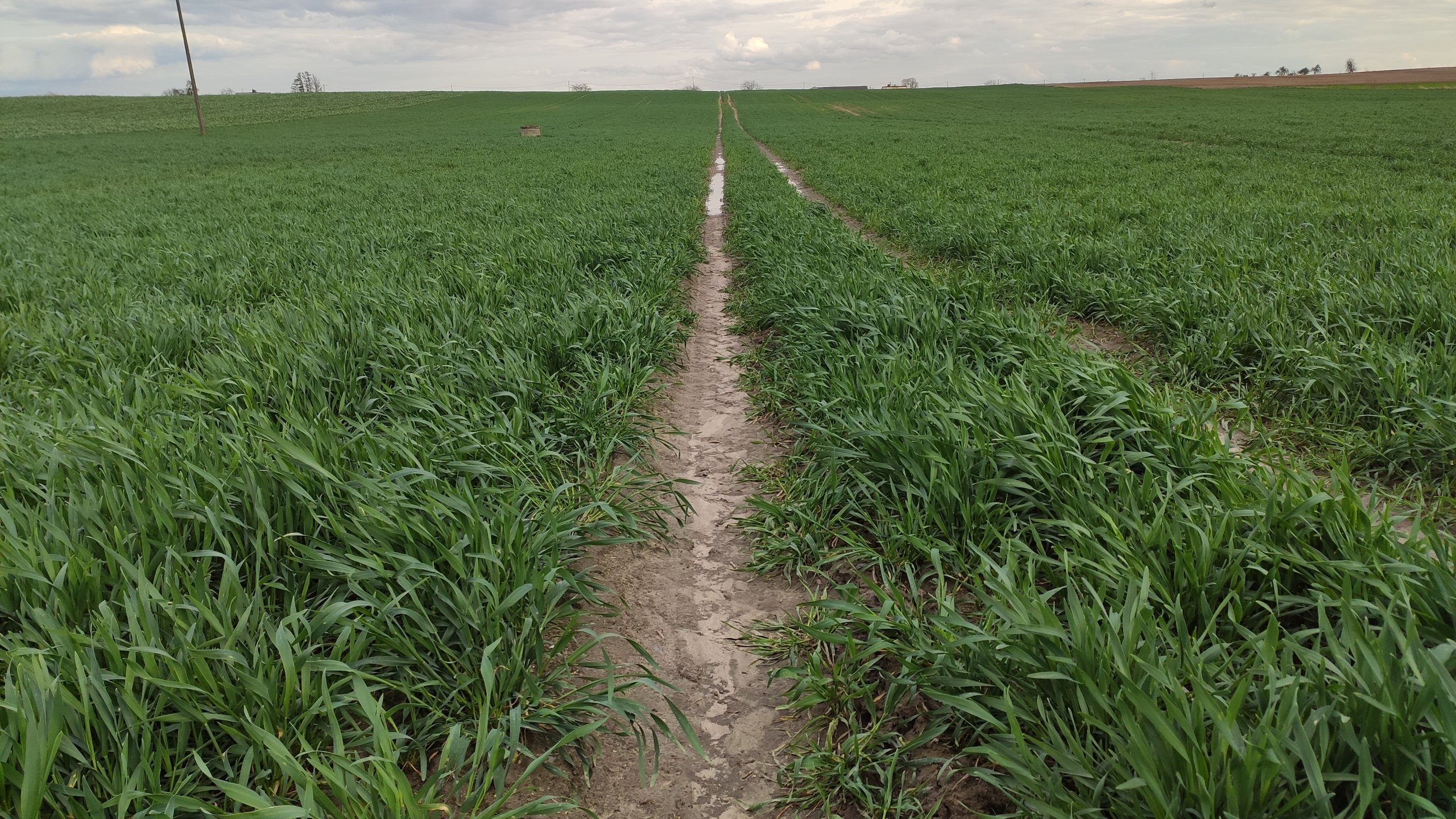

3 godziny temu, krilan06 napisał:
Ładne, co Ty chcesz?
Te gołe placki na skrajach np. Może słabiej powschodziło w suszy.
Zastanawiam się co dać na t1. Czy sam triazol nie wystarczy bo mączniaka ani trochę nie widać. Choroby podstawy źdźbła też raczej nie, tym bardziej że po owsie. Może w tym tygodniu się uda. U mnie co dzień wieje niemiłosiernie od niedzieli. A jak nie wieje to pada.
Edytowane przez Młody1997
Żyto dostało 8 marca 330kg saletry amonowej na strzał. Obecnie po bardzo ciepłych 4 dniach zrobiło się bardzo ładne. Zrobione już T1 (0,5l protendo+ 350 Unix) +R1(0,35 moddus, 0,8l CCC). Ziemia mocna 3klasa, wody nie brakuje (nawet teraz pada od ponad godziny). Warto jeszcze rzucić np. 70kg/ha mocznika? Miejscami żyto bardzo dobrze rokuje.
jak chcesz żeby leżało to rzucaj. Na trzeciej klasie i przy takiej ilości wody jak mamy w tym roku to i tak nawet po tych 100kg czystego N będziesz miał wyzwanie utrzymać go na stojąco.
r1 miałem zrobione w punkt, 0,3moddus + 1l ccc. N2 dostało dzisiaj. Mam do zrobienia T (protendo) i r2(cerone). Czy robić teraz w weekend na grzyba tylko czy razem z cerone?. 2 kolanko już jest, lepiej na wcześniejszych fazach czy późniejszych dać to cerone?
Młody1997 - moje żyto siane 16 września i niestety gorzej wygląda, twoje bynajmniej na zdjęciu ładne :)
Moje żyto wyglądało beznadziejnie na jesieni i po zimie. Zdecydowałem się podać 330kg saletry w jednej dace, w dodatku dosyć późno, bo 8 Marca. To chyba była dobra decyzja....
Edytowane przez lobudek
