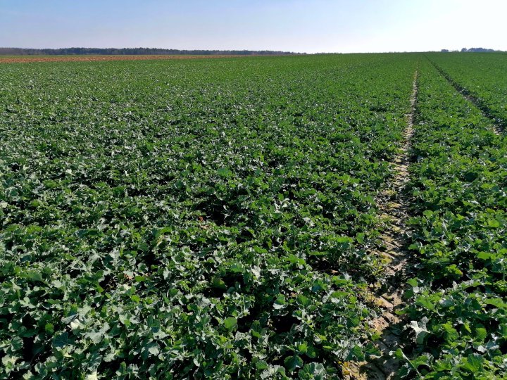

Rzepak skracany jesienią 2 razy. Toprex następnie Caryx. Czy to jesienne ma jakikolwiek wpływ na wielkość roślin, liczbę rozgałęzień itd? Planowałem jutro wiosenne skracanie. Jeśli się nie uda to za kilka dni musztarda po obiedzie.  Ktoś z Was ma  n/t jakieś doświadczenie?
Edytowane przez orynio
Orynio nie wiem o co pytasz. Skracanie jesienne ma wpływ na pokrój roślin, budowę korzenia, liczbę pędów, przezimowanie. Wiosenne podobnie z tym że chodzi głównie o wyeliminowanie dominacji głównego pędu.

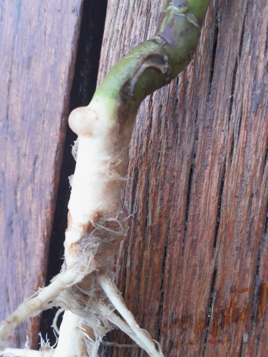

W Umberto trafiają się takie bąbelki a w nich larwa, bardzo to groźne dla rośliny?
