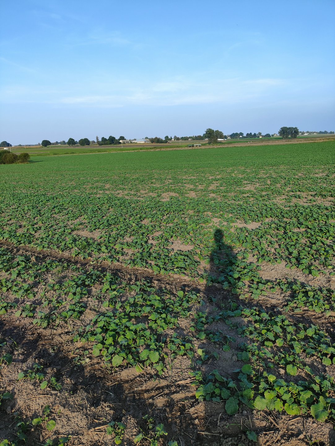

Czy podanie saletry przed deszczem na taki rzepak jak na foto ma sens? Nie zaszkodzi mu?
U mnie po ostatnim deszczu dopiero zaczyna wychodzic z ziemi i myślę jak podgonić. 100 kg/ha czy 150 kg/ha?

ja daje na jesienny zasiew 200 kg saletry, a wiosna 350 kg jednorazowo i tyle. daje zawsze pod siew, bo ma lepszy start, nie meczy sie tak. w ladivie jest aminopyralid, on powinien sobie poradzic.
Tylko tyle azotu dajesz?🤔 Ja ładuje po korzeń około 70-80kg w czystym, potem RSM32 między 100 a 150l w połowie września i wiosna 250-300kg saletrosanu i 250-300l RSM32
