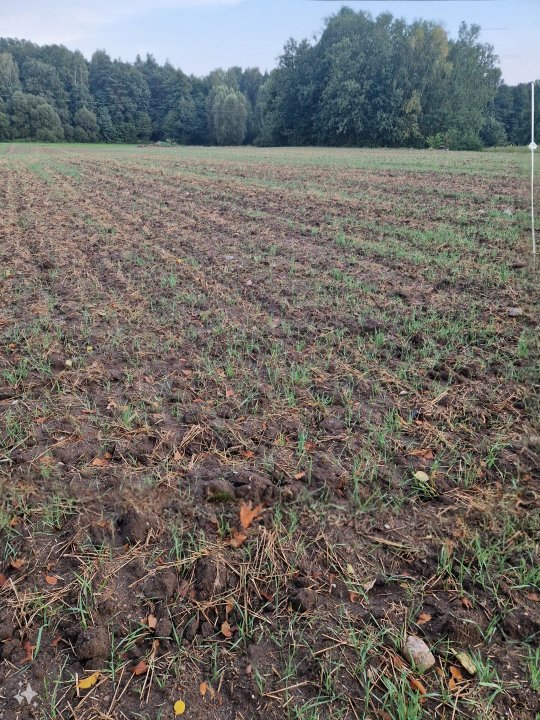

Mam zerwane scierniska na plytko i teraz sie zastanawiam czy orac , czy od scierniskowca odkrecic podcinacze i nim przeleciec głebiej  . Slomy malo bylo to prawie jej nie widac . Znajomy ma mi siać siewnikiem Kuhn espro 4000, tak to wyglada na teraz . Pierwszy raz sieje rzepak , pójdzie Ilona

18 minut temu, Siedzacybyk napisał:
przejedz trzybelkowcem, zobaczysz jak to wyglada. jesli masz siewnik talerzowy,zasiejesz.
Niestety nie posiadam , tylko zwykly scierniskowiec Agromasz
odkrec skrzydelka, przejedz na 20-25 cm. jesli bedzie ci sie podobalo,zasiejesz. jesli nie - musisz przeorac. wyjatkowo ladnie wyglada twoje pole po pszenicy. u mnie mimo niskiej odmiany, slomy jest zawsze duzo.

Ja wolę pod rzepak zaorać niż uprawiać go w słabo wzruszonej glebie, on jest na to dość wrażliwy. Po rzepaku można siać pszenicę pod talerzówkę, ale odwrotnie bym nie ryzykował.
Bo to jara
