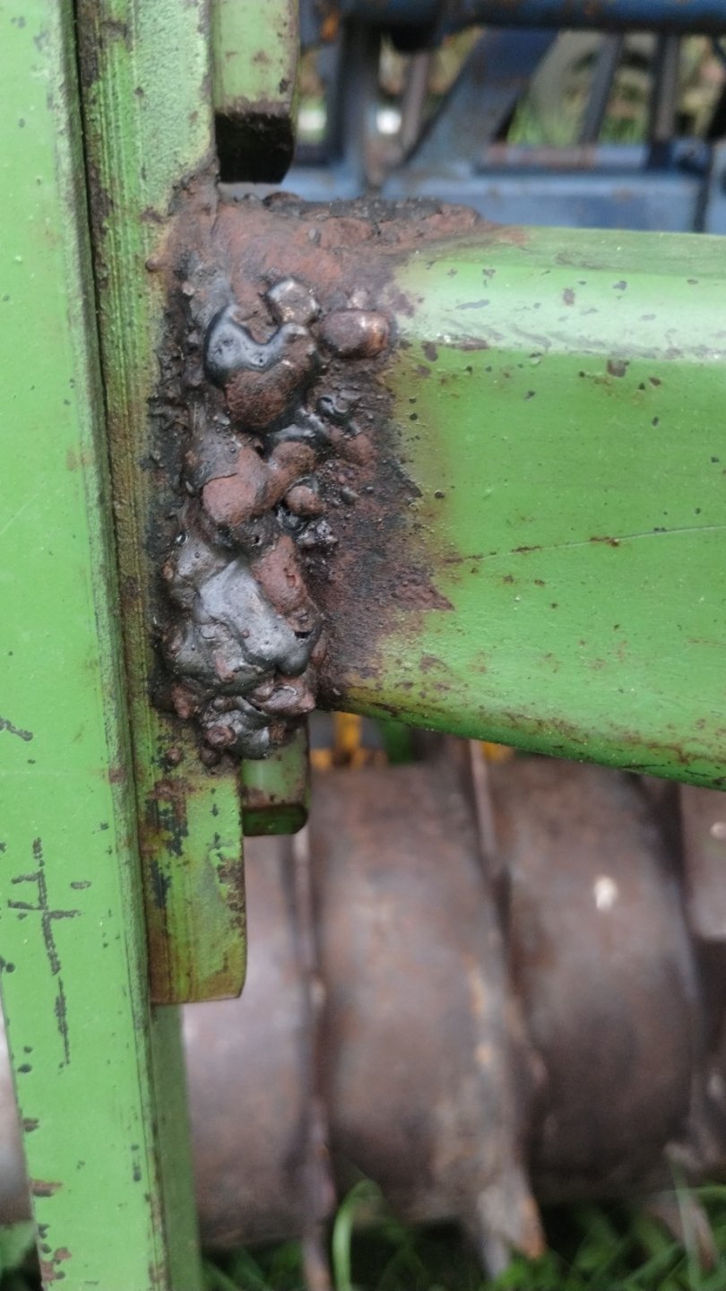

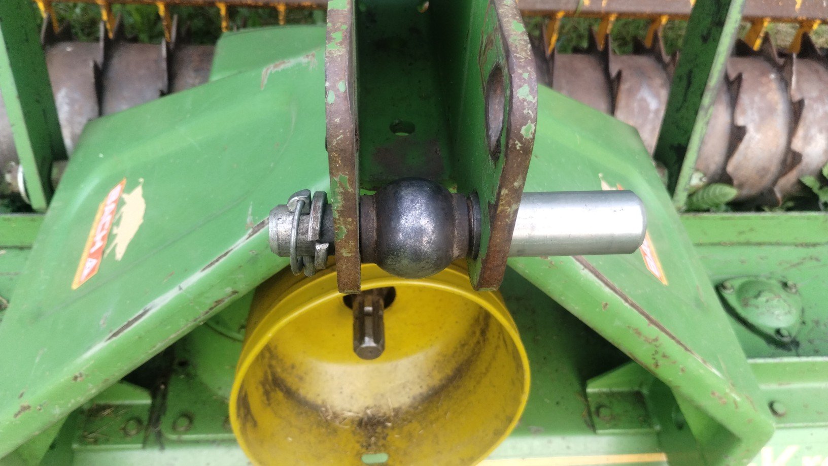

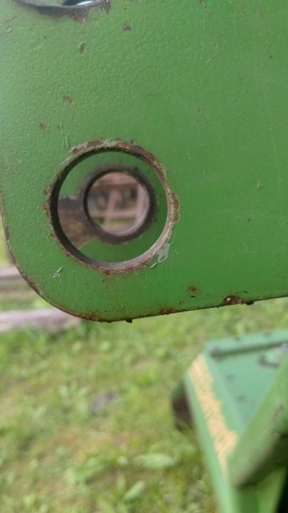

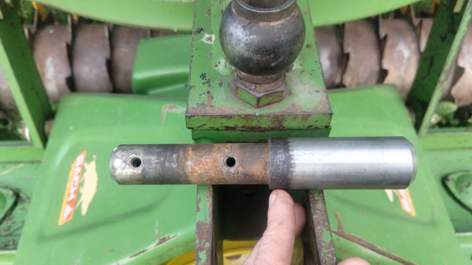

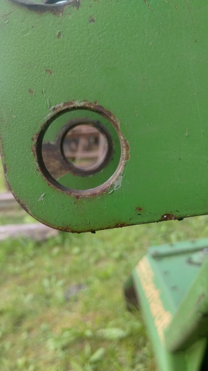

O uj chodzi z takim sworzniem? Otwory wyglądają na seryjne
Bonus - fachowy spaw z zachodu 😁 Troszkę się podbudowalem, że jednak tak źle nie lepie 😅

Sworzeń na dwie kategorie kul, np. w czeskiej sadzarce też tak jest, tyle że tam cat 1 i cat 2, a tu pewnie cat 2 i cat 3

daron64 napisał:

ten sworzen musi wejść głębiej ta grubsza część do samego końca i zawleczka w ten 2 otwór

Jak wejdzie tak jak piszesz to musi być kula kat. 3, a widać że pracował na kuli kat. 2. Nic nie musi - kwestia wyboru albo raczej posiadanego łącznika...
