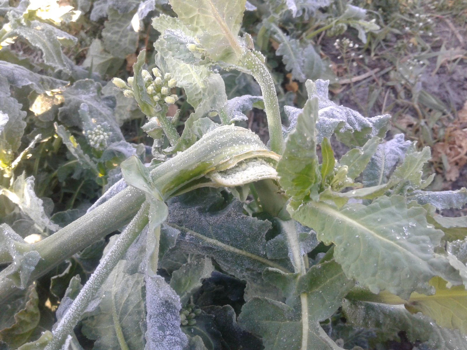

Na zamojszczyznie było tej nocy -6 pęd rzepaku jet zamarznięty że łamie się jak patyk ale nic nie popękany zapomniałem dodać że pęd równy ma średnio 20 cm
nie dodałem że przed tymi mrozami poszło dovvo w dawce 0,35 l ha
Sam taki mróz to żaden problem, pytanie tylko, kiedy robiłeś oprysk, bo jak dzień przed mrozem to będzie problem. Jak 3 dni przed to nie powinno się nic dziać.
Równo 3 dni przed mrozem

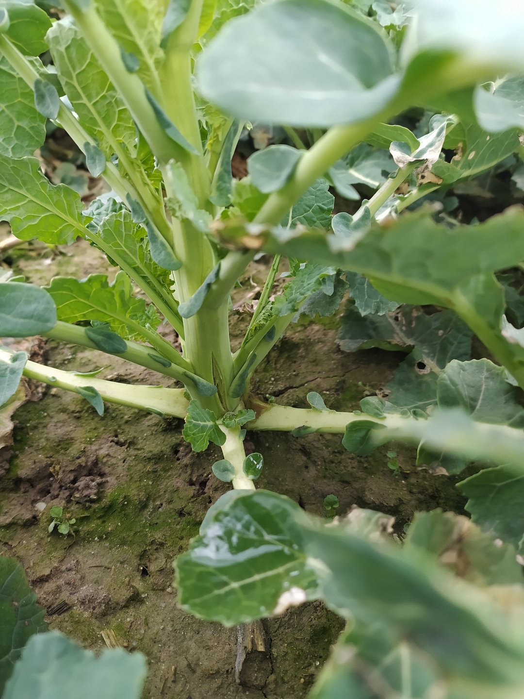

Rozcinales rośliny daj foto z miarką jak to wygląda? Co za odmanię masz?
