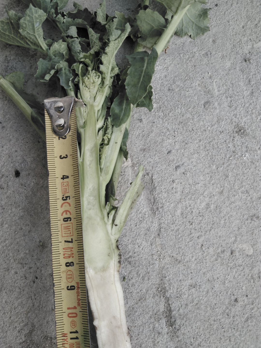

19 godzin temu, mysza103 napisał:
U mnie co najmniej x 2 , a nawet więcej , aktualnego zdjęcia nie mam , ale  tak wyglądał 4 dni temu , a wizualnie przez te 4 dni sporo podrósł , więc obstawiam , że z 12cm już jest , oczywiście trafiają się tak jak u ciebie mniejsze , które mają z 5 cm , ale i takie po 15 cm też by pełno znalazł
Muszę uaktualnić to co wczoraj napisałem. Zdjęcie zrobione z godzinę temu. Taki rozstrzał jest jak na zdjęciu między większymi sztukami a tymi małymi, na tej działce siew swoim rzepakiem , na innej działce gdzie rzepak siany kwalifikatem deko mniejszy , łapie się w granicach 5- 15 cm. Wszystko nawożone mocznikiem w 1 dawce (150 kgN/ ha)

4 godziny temu, ŻakowskiSławomir napisał:
ładny, regulacja była robiona na wiosnę?
To karłowaty ponoć nie trzeba, zobaczymy. Mam kawałek Duke to już zrobiłem regulacje tyle że tamten rzadki. Ten gęsty jest ale na jesieni dałem chyba za dużo regulatora na niego i mocno go zatrzymało
