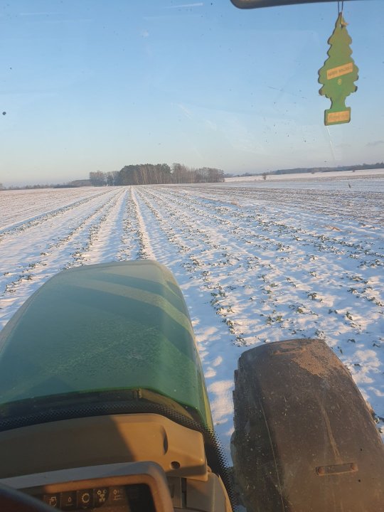

Proszę o radę odnośnie nawożenia rzepaku kizerytem. W najbliższym tygodniu prognozowane są idealne temperatury do wjazdu na pole bez rycia kolein i myślałem żeby rzucić kizeryt. Śniegu jest może z 5 cm. Z azotem planuje wjechać dopiero w marcu. Rzepak na jesieni dostał 30 kg/ha N i nie widać po nim żeby głodował.
Czekać czy wjeżdżać co myślicie?
Jeśli ten obecny śnieg będzie jedyną wodą do połowy marca, to należałoby ten kizeryt rzucić teraz przed roztopami 😜

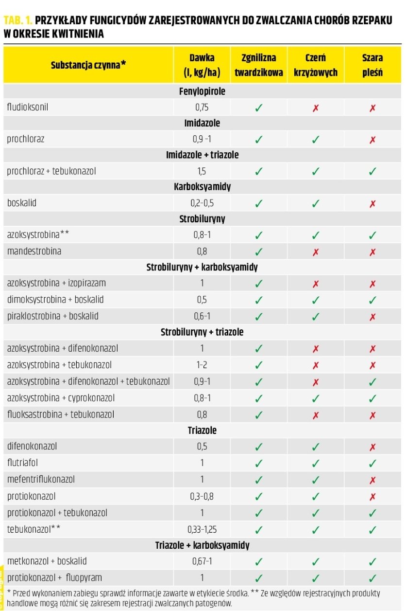

A propos rozmowy o Treso, tutaj tabelka z materiału sponsorowanego Syngenty z ostatniego top agraru. Skoro syngenta sama pokazuje że treso nie działa na czerń, to nie wiem jak oni chcą przekonać rolników, żeby przerzucili się na ten produkt w zabiegu na płatka. Muszą jeszcze dopracować marketing 😉
Promują jeszcze mocno azoksy, ale ja widziałem za dużo wyników że to średni produkt na płatka. Może jeszcze jako,środek na zielony pak, ale i tak nie jestem przekonany.
Zresztą ta tabelka tylko jako,ciekawostka. Nie przywiązywałbym się do niej skoro podają że difenokonazol nie dziala na szara plesń. 😂
Edytowane przez odrion
odrion
Bo co jest do wszystkiego, jest do niczego. Treso jest specjalistą w zwalczaniu zgnilizny twardzikowej. A co do szarej pleśni, fludioksonil w innych uprawach (sadowniczych) ją zwalcza, a może nie?
Szkoda że Syngenta dopiero teraz sobie o tym przypomniała, jak została z kilkoma produktami 😆

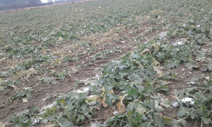

      Witam, mam posiany Rzepak na działce która była 2 lata temu scalana. Z mojej wiedzy na kawałku gdzie nie rośnie rzepak były wywożone odpady z oczyszczalni a ph przed wapnowaniem wynosiło 4,5. Macie jakieś pomysły co zrobić z tymi pustymi placami? Co zasiać żeby ziemia nie była goła do zasiewów zboża?
