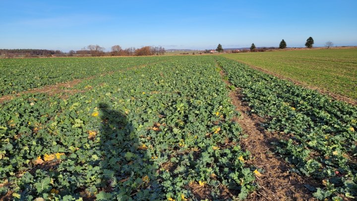

17 godzin temu, yacenty napisał:
nawet się troszkę pozbierał
Rusek zapowiada rekord zbiorów u Ciebie rzepak wygląda jak by był wrzesień a nie prawie styczeń to możliwe że też rekordy będą do tego  potężne zbiory będą na urce 🙉 coś czuję że przyszły sezon będzie jeszcze ciekawszy od obecnego 🥴

      Witam Z mojej winy mam taki rzepak jak na foto poniżej. Są miejsca na działce gdzie jest lepszy, ale jakieś 70% to taka lipa. 2-3 listki. W październiku dostał 150 kg/ha saletry, a przed siewem korn kali. Za płytko posiany, brak deszczu i ciężka ziemia. Likwidować czy dać w lutym kizeryt i z tydzień później 450 kg/ha saletry i liczyć na cud.
