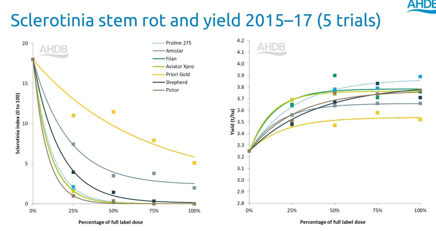

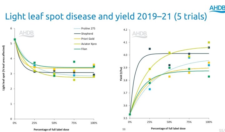

W temacie skuteczności substancji czynnych spędziłem trochę czasu wczytując się w raporty AHDB. Poniżej moje spostrzeżenia i wykresy, które to potwierdzają.
Mamy środki Filan (500g boskalidu w kg, czyli pełna dawka to 250g boskalidu). Shepherd (150g boskalidu I 250g piraklostrobiny w l, pełna dawka 0.8l, czyli 120g boskalidu I 200g piraklostrobiny). Proline 275 (275g priotio, pełna dawka to 0.72l czyli 200g priotio), architect (150g chlorek mepikwatu, 25g proheksadion wapnia i 100g piraklostrobiny, pełna dawka to 2l, czyli 300g chlorku mepikwatu,  50g proheksadiinu i 200g piraklostrobiny. To jest ciekawy produkt, bo uzywany jest na skracanie ale z racji że piraklostrobina to główny fungicyd to można ocenić jej działanie. Aviator 235 xpro czyli 75g biksafenu i 160g priotio w pełnej dawce. Plover to 250g difenokonazolu dla pełnej dawki. Dla zgnilizny jest tez pictor czyli 100g boskalidu i 100g dimoksystrobiny w pełnej dawce. Priori Gold czyli 125g azoksyi 125g difenokonazolu
teraz można zobaczyć jak środki radziły sobie z:

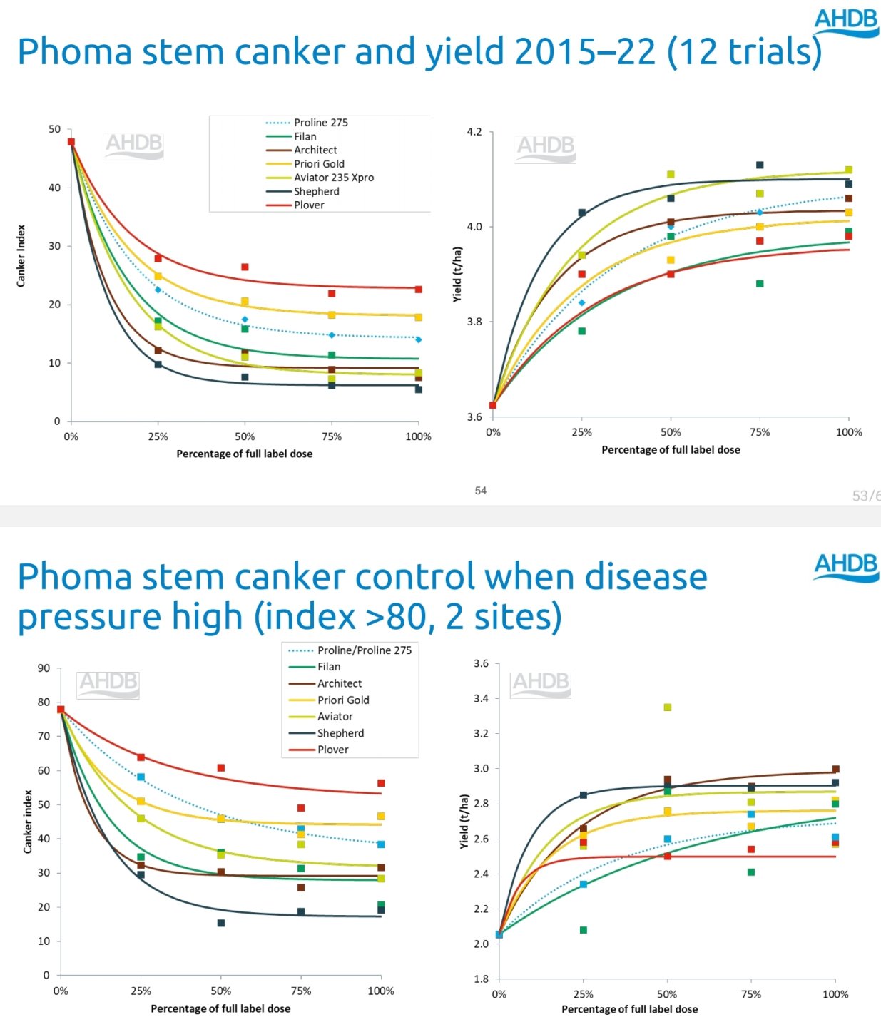

Phoma czyli sucha zgnilizna
Shepherd tutaj zdecydowanie wiedzie prym. Dobrze też wypada Architect I Aviator. W przy silnej presji Architect nawet przełożył się na większy plon niż shepherd ale nie wyciągałbym z tego za dużo, bo w control index nadal shepherd jest nr1. Ciekawa rzeczą, która widać jest skuteczność boskalidu przy obniżonych dawkach. Dla shepherda wystarczy 50% dawki i krzywa skuteczności się wypłaszcza. Oczywiście piraklostrobina też jest istotna. Zaskakuje w tych badaniach słaby wynik difenokonazolu.  Mam inne badania gdzie difenikonazol bardzo dobrze wypada na sucha zgniliznę, ale na pewno te badania dają do myślenia. W moim doświadczeniu toprex dobrze radzi sobie z suchą zgnilizną, ale może warto zastanowić się czy nie dodać trochę boskalidu z Royalty do wiosennego skracania, albo nawet lepiej bo 0.2l shepherda. Albo jechać tebu z boskalidem.
Light leaf spot czyli szara plesn.
To mniej groźna choroba niż phoma czy sclerotinia, ale też trzeba ją mieć na uwadze. To coś ie rzuca w oczy to bardzo wysoka skuteczność już 25% dawki Shepherd
Sclerotinia, czyli zgnilizna twardzikowa, czyli najważniejsza choroba w ochronie na płatka
Tutaj Shepherd wypada minimalnie gorzej niż pictor. W odróżnieniu od pozostałych 2 chorób omówionych wyżej, potrzeba jest pełna dawka. Widać za to jaka robote robi 250g boskalidu z Filana. Aviator też radzi sobie bardzo dobrze. To już kolejne badanie gdzie pokazane jest ze azoksy to nie jest środek na zgniliznę (słaby wynik priori Gold i amistaru). Wyniki są bardziej niż słabe, a szczególnie bardzo niska skuteczność difenokonazolu na tą chorobę. Co jeszcze można wywnioskowac? Na zgniliznę jednak dimoksystrobina wypada lepiej niż piraklostrobina.  Widać to w porównaniu shepherda do pictora gdzie przy podobnej ilości boskalidu, 100g dimoksystrobiny dało lepszy efekt niż 200g piraklostrobiny. Piraklostrobina pokazuje swietna skutecznosc za to na sucha zgnilizne i szara plesn. Te badania pokazują że dobra ochrona na płatek nie może się obyć bez sdhi. Boskalid lub bixafen zapewniają odpowiednią ochronę przed zgnilizna. Tutaj nie ma propulse ale jestem pewny że sdhi z propulse też by pokazało klasę w tym badaniu.
Rzeczy, która ja wyciągam dla siebie to
- rozważyć dodanie nawet 0.2l shepherda do wiosennej regulacji. Muszę przeliczyć koszt ale mógłbym zejść nawet do 0.3-0.4 toprexa albo zrobić regulacje z tebu. Boskalid i piraklostrobina powinny zrobić robote z suchą zgnilizną i szara plesnia.
- w zabiegu na płatek pictor zadziała tak samo dobrze jak shephard mimo większej dawce boskalidu w shephardzie i więcej strobi. Podbicie boskalidu do ok 200g zrobiłoby pewnie różnice. Tutaj można byłoby się pokusić o zastosowanie 50% dawki pictora I dołożenie 150g boskalidu z Royalty. Nie wiem tylko jak przełożyłoby się to na długość działania. Niestety obawiam się że co się nie zrobi, to mamy ochronę na 3 tyg, a to trochę za mało wiedząc ile jest od opadania płatka do zbioru. W latach z bardzo silna presja zostaje ochrona dwuzabiegowa, albo wcześniejsze działanie środkami biologicznymi aby ograniczyć liczbę sklerocji.

Zobacz co badania AHDB mówią o skuteczności azoksy I difenokonazolu na zgniliznę twardzikowa. Co z tego, że kier ma 3 substancje, jak to nie są substancje odpowiednie do zabiegu na płatek. Poza tym kluczową rzecz w tym zabiegu to jak najdłuższa ochrona (przy 1 zabiegowej ochronie) i 2 triazole i azoksy niestety nie zapewnią takiej ochrony. Jeżeli ktoś da 0.8l kiera to niech nie oczekuje ochrony przed zgnilizną. Cena kiera może i jest atrakcyjna, ale wg mnie nie warto.

TAP to nie AHDB. Poza tym, to co mnie zaskoczyło w tych badaniach to słabe wyniki difenokonazolu na sucha zgniliznę. Reszta zgadza się z tym co widziałem w innych badaniach.  Shepherd, który stosujesz wygada na 1 z lepszych produktów. Wiesz może jak wychodzi teraz koszt ? Np ile mniej więcej wychodzi 5l?

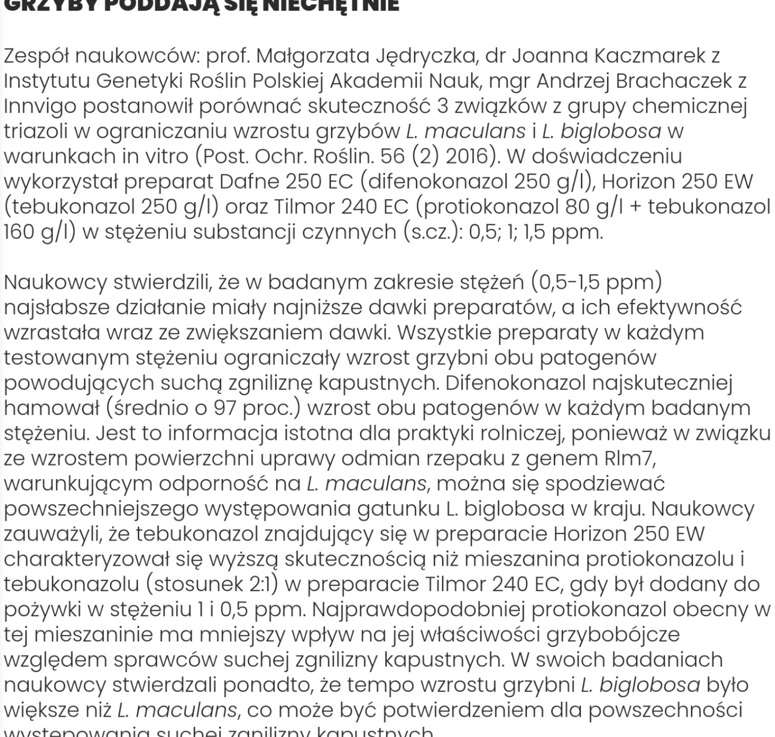

Polskie badania wypadają inaczej vs UK. Tutaj mamy polskie badanie badanie gdzie difenikonazol wypadł bardzo dobrze. I np tilmor wypadł gorzej od oriusa. Z drugiej strony AHDB pokazuje że priotio w ich badaniach lepiej sobie radzi od tebu. Czyli zupełnie coś innego.

Pytanie czy masz na myśli sucha zgniliznę czy zgniliznę twardzikowa 😀 Na twardzikowa to jasne że się nie nadaje, ale na phoma to różnie jest w różnych badaniach.
1 godzinę temu, Tomek90 napisał:
Czemu cie zaskakuje? Ta substancja nie nadaje się zgniliźne tak jak metkonazol na zabieg T1 czy T2 ale firmy niektóre wciskają.
Difekonazol uważany jest przecież u nas za nr 1 na sucha zgniliznę , wszędzie takie opinie sa
