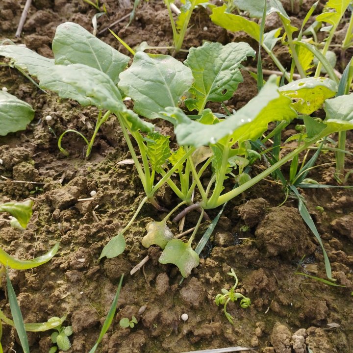

2 godziny temu, caseihc napisał:
Panowie czemu tak wystaje szyjka?
Zabieg regulacji tutaj się kłania, faza odpowiednia do tego. Rzepak sam z siebie tej szyjki nie skróci, trzeba opryskać i wtedy wciągnie ładnie w ziemię stożek wzrostu, przy okazji pogrubisz szyjkę.
