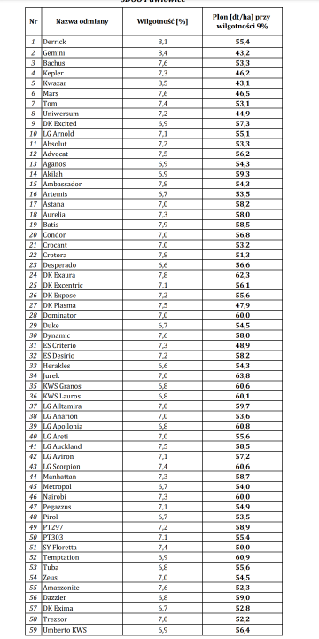

20 godzin temu, boogie7 napisał:
Najświeższe wyniki plonowania rzepaku w jednej ze stacji coboru, w doświadczenu PDO
A ja się pytam gdzie jest Tom podobno taki świetny

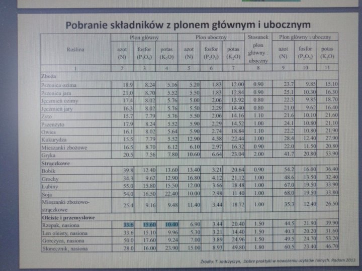

login    7
ravoj napisał:
12 godzin temu, login napisał:
A druga sprawa, że dopiero po wywiezieniu plonu i zważeniu mogę dokładnie wiedzieć ile muszę oddać polu np potasu by bilans wyszedł na zero. W moim przypadku próba zbilansowania przed siewem to działanie na oko, bo nie wiem czy uda się 5t czy 4t czy 3t. I dla jasności, lata temu jak miałem średnie i niskie zawartości to dawałem wysokie dawki przedsiewnie, bo musiałem dawać na tzw górkę żeby zawartości w glebie podnieść.
Ooooo to ja tak robię od trzech lat, zwłaszcza ostatnio ja NPKi drugie, w tym roku zrobię próbki gleby i zobaczymy, bo daje niestety na oko, jak dobry plon to daje więcej Poli 6, jak słaby to symbolicznie.  W ub. roku po wywiezieniu 9 ton pszenicy dałem za mało PK bo nie wiedziałem ile nawozu jest w ziarnie i może przez to rzepak był słaby.
Szukałem informacji na ten temat i nie nie mogłem znaleźć, może Wy po agro studiach coś macie? Ile jest w PK w tonie pszenicy albo fasoli? Ktoś wie? Bo o rzepaku login napisał to se odnotowałem.
16 godzin temu, login napisał:
Na jedną tonę nasio rzepak pobiera 10K.. Próbujesz się przypier..ić, że tylko 10K a nie 80K. Zaznaczam na 1 tonę NASION a nie nasion wraz z słomą i łuszczynami. Także 'te panie filozof' zapracowany, pracuj dalej tylko pamiętaj, pracuj mądrze a nie ciężko.
Tylko napisz mi jeszcze ile P jest w tonie nasion i będzie legancko
Wstawiłem tabelkę do mojej galerii, bo z apki nie mogę dodać w poście. Widzę że kilka/kilkanaście postów ktoś wcześniej mnie uprzedził.
Udostępnij ten post
Link to postu
Udostępnij na innych stronach
ravoj    1394
No właśnie znalazłem opracowanie w necie i wychodzi na to, że po rzepaku więcej zostaje potasu jak się wywozi.
