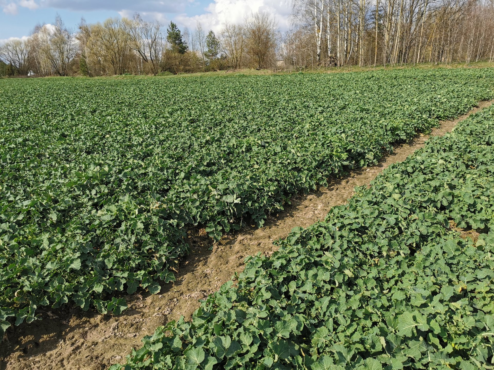

36 minut temu, metrax12 napisał:
Opóźnione? Wręcz przeciwnie

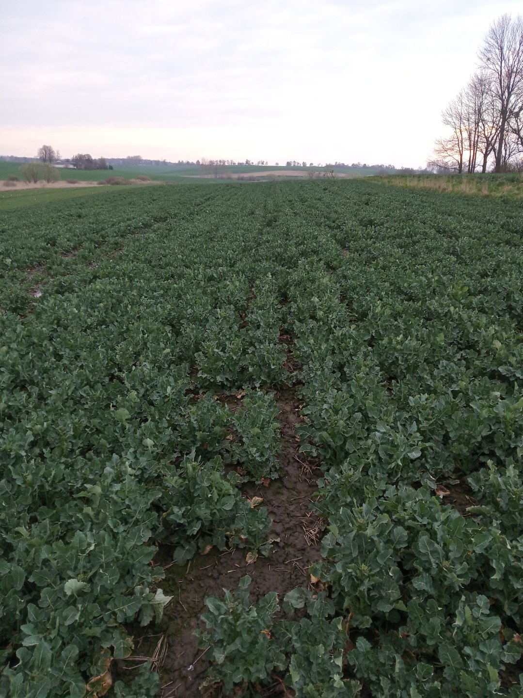

W tamtym roku o tej porze u mnie był rzepak wyższy , teraz jest za to bardziej nabudowany dół , a nie wystrzelony stożek , tylko ja 3 tygodnie temu regulowałem
U mnie rzepaki sa takie jak maja byc na ten termin (w moim rejonie) ale za to pszenica jest troche szybsza niz normalnie. W tamtym roku byla opozniona to t1 i r1 dopiero na koniec kwietnia wypadalo a w tym roku juz teraz ma kolanko na 0.9cm
Edytowane przez kamil800
U mnie tak samo pomimo że dopiero teraz oprysk fungicydowy , pogoda go wyrelugowała

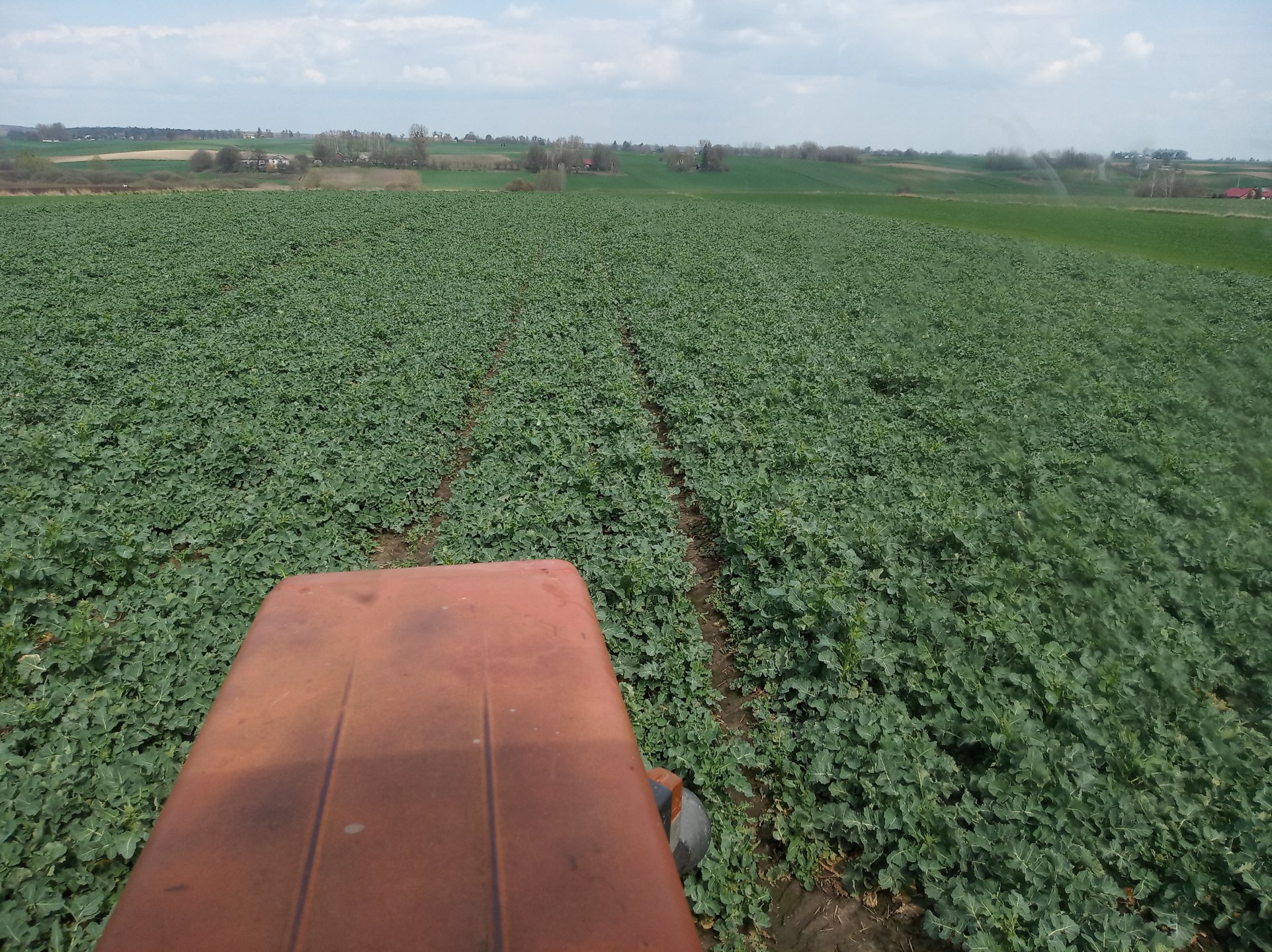

Witam. Chciałbym jutro przeprowadzić regulację rzepaku. Czy do zabiegu do Toprex/Dovo mogę dodać mospilan,nexide, Opti rzepak i siarczan magnezu? Zabieg trochę spóźniony ale wcześniej nie było warunków i teraz za jednym przejazdem chcę wykonać regulację robak no i podać mu jakieś odżywianie dolistne.    Z góry dzięki za odpowiedź.

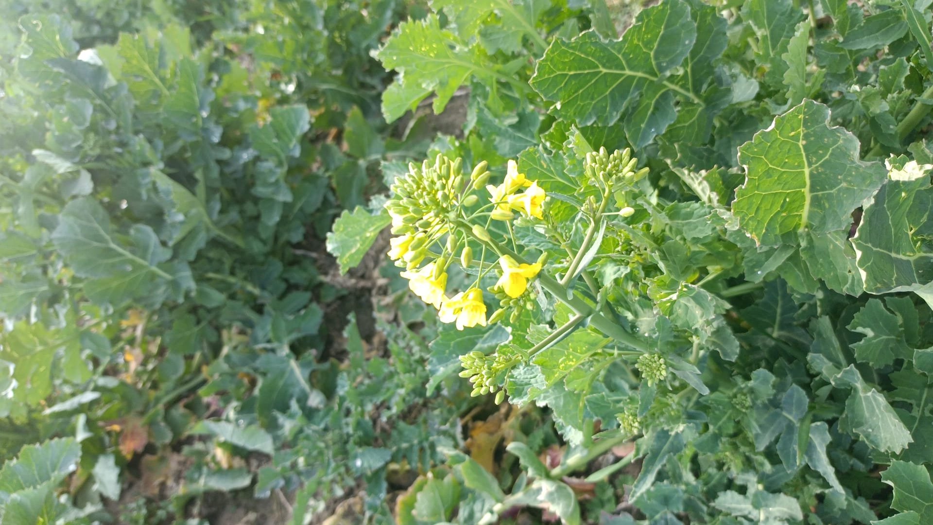

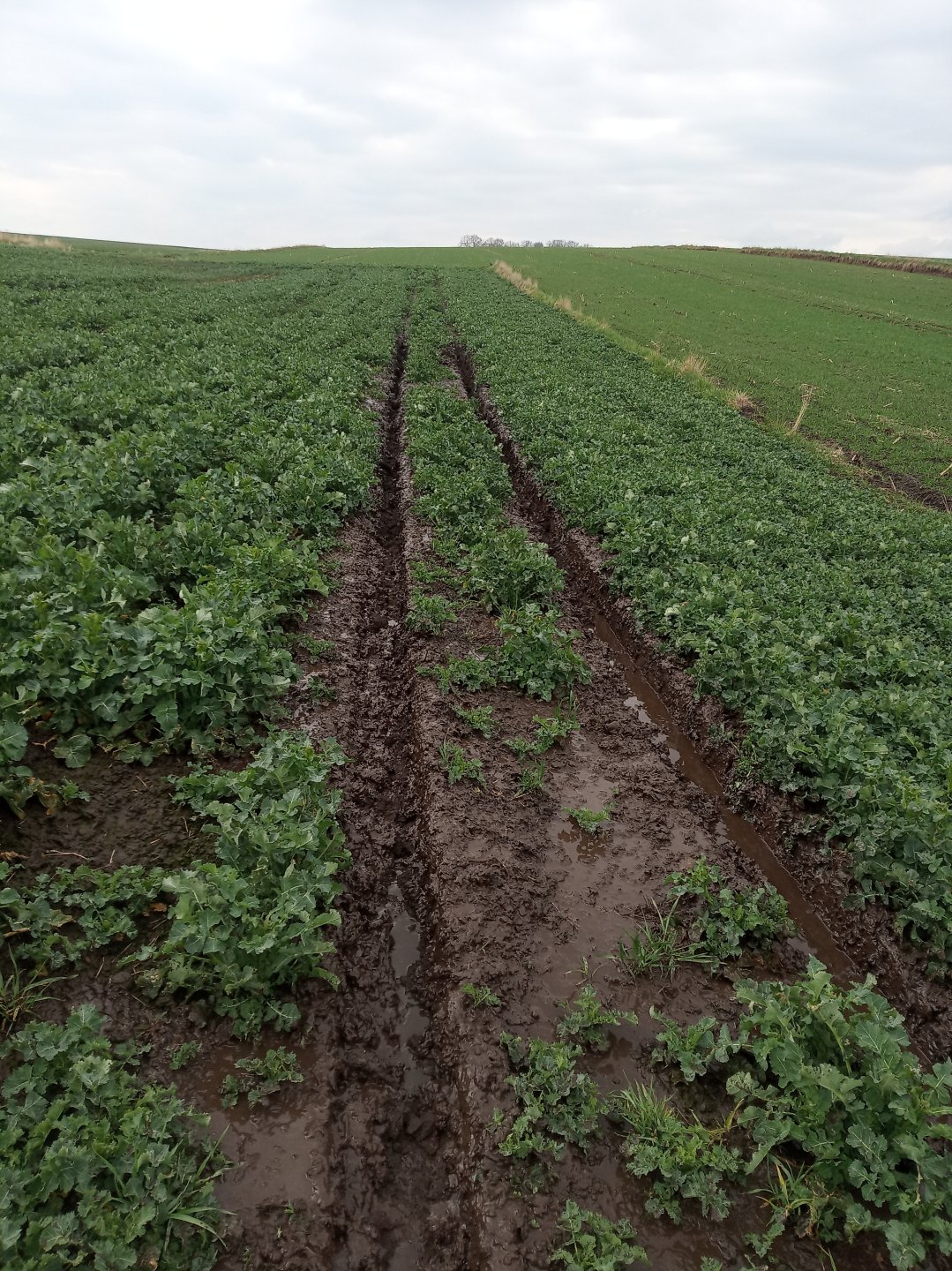

U nas powoli pojedyncze sztuki zaczynają kwitnąć, jutro dopiero jadę dopiero z grzybówką, w ścieżkach miejscami 10 cm wody.
Edytowane przez Tigon

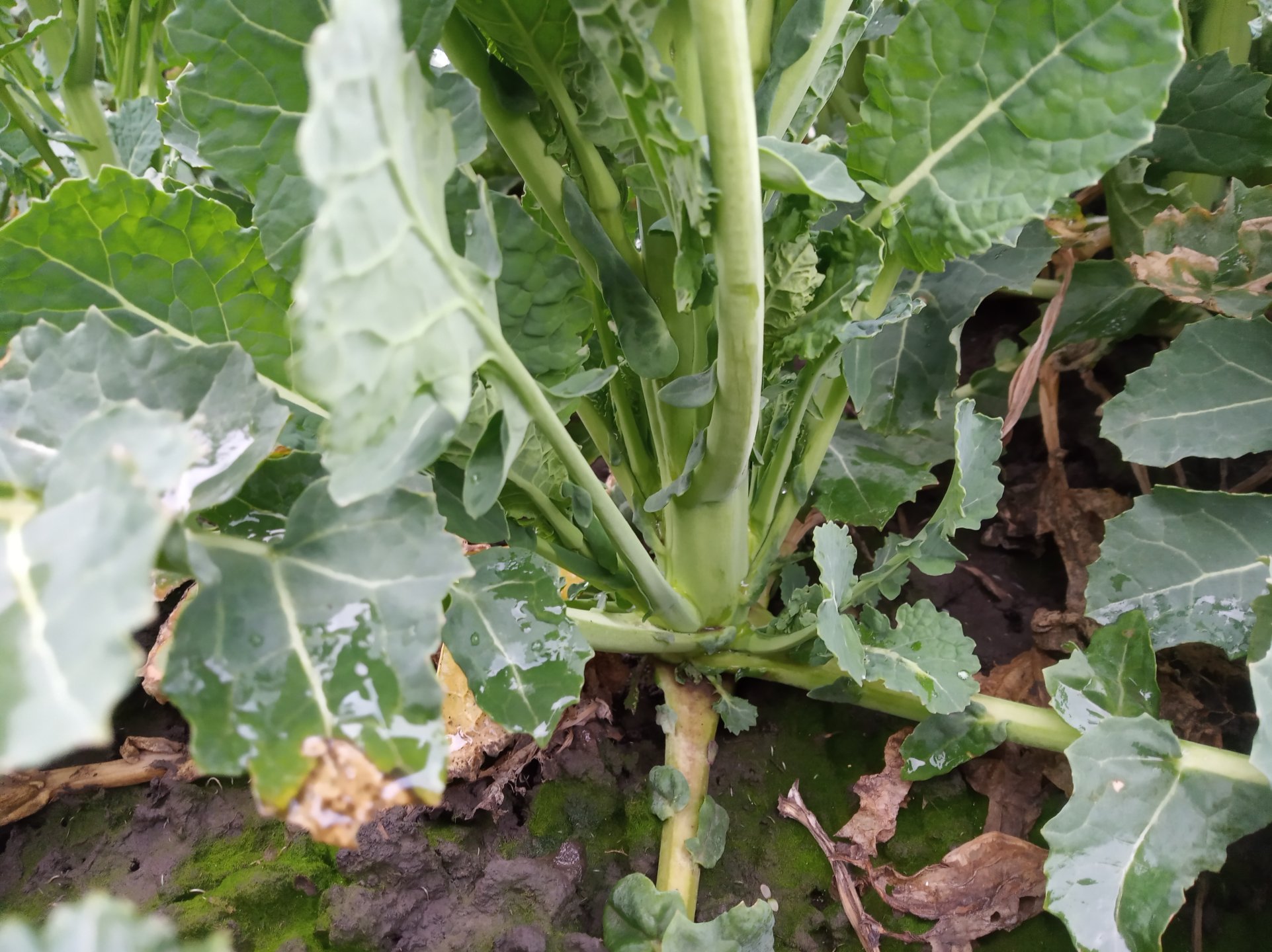

1 godzinę temu, Damianek20 napisał:
Łodygi popękały od mrozu trzeba jechać z grzybem odżywka i mocznikiem. Ten rzepak wysadził już pąki goni czasowo
U mnie też zdarzają się mniej lub bardziej popękane w wcześniejszej odmianie ale przed mrozami dostał to co miał dostać więc musi być jak jest. Teraz to tylko monitoring żeby robal nie przyatakował a późnej zabieg na płatek i pewnie tyle.
