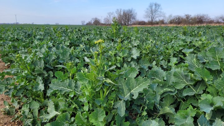

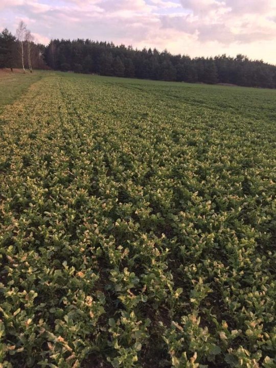

Od ostatniego zabiegu jesienią caryx 1 l , bor 2 litry inazuma 25 g rzepak miał 3 tygodnie ładnej pogody na plusie powyżej 5 stopni gdzie przybrał jeszcze 30 % masy i zbudował finalnie rozetę 12-15 liści siedząc nisko przy ziemi szyjka 2 cm
po zimie nie zauważyłem mocnej redukcji masy zielonej , okolo 1 -2 najstarsze  liśćie odrzucił po zimie .

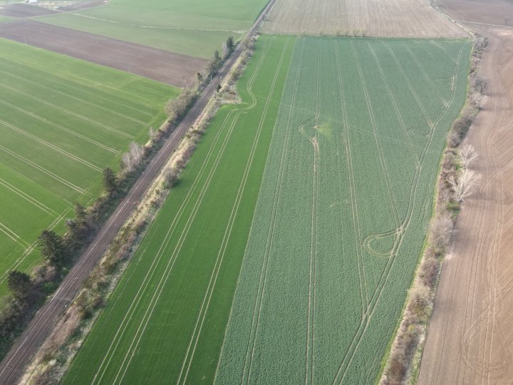

emtezecik    50
1 minutę temu, monstrer napisał:
70 ha nowy ciągnik i rozsiewacz. przypalenia. pewnie to detergenty!!!!! Ha HA
70 hektarów rzepaku kolego , uszkodzonego rzepaku ;)

monstrer    26
nie jestem fachowcem. muszą wypowiedzieć sie guru tego forum. Bez urazy dla nich. przypaliłeś azotem i tyle . odchoruje trochę bez spadku plonu. za 2-3 tyg. zdjecia beda ok.

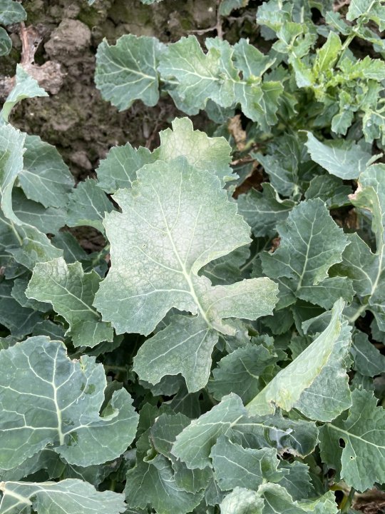

kamil800    156
To pewnie przez te przymrozki. U mnie wszedzie cacy i nic takiego nie ma a mam jedno pole z duza gora (czyli pieknie tam wialo z mrozem) i tez jest to co u ciebie. Od jednej strony pola wyglada jak u ciebie na zdjeciu tylko troszke mniej "przyjarany" i im bardziej w gore pola tym bardziej "przyjarane". Najbardziej dostal rog pola na szczycie. A reszta pola na dole juz jest normanla. I inne pola ktore sa juz w miare na rownym terenie tez bez problemu

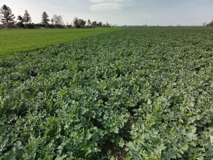

Zodiax    185
1 godzinę temu, yacenty napisał:
Taki szybki obchód pól. Źle nie jest ale pęknięcia poszły na bogato.
Wygląda jak nie regulowany ? I są robaki jakie ?

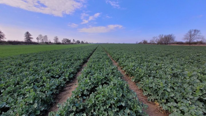

emtezecik    50
Najgorzej jest na polu 22 hektary w mojej miejscowości , miejscowość dalej taka sama agrotechnika i zero uszkodzeń

kamil800    156
U mnie tez nic nie bylo wiosna robione i wlasnie wszystkie dzialki bez uszkodzen jedynie to z gora wyglada jak u ciebie. Od miedzy najbardziej i im dalej od miedzy tym mniej uszkodzony. Myslalem, ze sasiad przypalil bo ma pszenice ale to by musial pryskac w jakies tornado zeby cale pole polecialo i im wyzej tym bardziej uszkodzil? A na dole na rownym juz nie uszkodzil nawet od miedzy?

yacenty    3893
i wiosną i jesienią dość mocno regulowany, na ten moment brak robaków - muchy to nie licze jako robaka

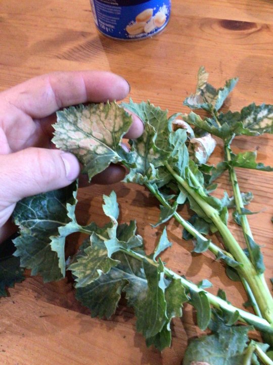

Zapracowany    111
3 godziny temu, emtezecik napisał:
Co mu dolega ? Plantacja 70 hektarów
tydzien temu w czasie przymrozków zauważyłem świecące się liście górne
wszystkie działki od krańców pola są więcej lub mniej porażone w głębi pola dopiero się rozwija sytuacja ,
nie robiłem jeszcze grzybowki na wiosne
prosze o poradę
Na moje oko herbicyd, a na ostatnim zdięciu jakby zawiało od sąsiada

Zodiax    185
Ja też regulowałem przed ochłodzeniem w dobrych warunkach i obserwując kontrolkę to nic nie dało regulacją nie miała znaczenia na pokrój
Chyba chłodne dni same go wyregulować mogą to był nie potrzebny zabieg

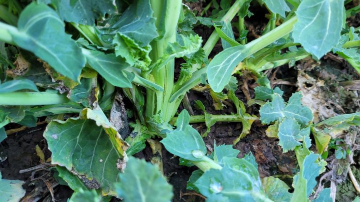

XTRO    1549
Wygląda jakby dostał mocno mrozem, przy gruncie mogło spaść do 8-9 na minusie. Tym bardziej że od miedzy a to łapał większy mróz.
Druga myśl to jakby oparzenie czymś rośliny ale jak mówisz że nic nie robione to odpada

Tigon    1496
Od między rośliny są słabiej nawożone i przez to slabsze to i mocniej dostają przez mróz, przypalenia itp, nawożony czym? Bo czasem z importu któraś partia mogła być czymś zanieczyszczona a żadnych badań ni nic  nie było robione jak z zbożem.

Broody    106
Te białe przypalenia to poparzenia mrozowe uwodnionych lisci spowodowane szybkim spadkiem temp. Rosliny nie zdążyły się przygotować na spadek temp. Wiatr wzmocnił działanie niskiej temperatury.  Takie rzeczy się zdarzają. W zeszłym roku taką sytuację mieliśmy na polach od rzeki szybko spadała temperatura z lekkim podmuchem. W dolince tak samo wyglądały po tygodniu liście . U znajomego znów przy zagłębieniu przy rowie melioracyjnym też tak podziałało.
Oparzenia po nawozach azotowych są bardziej żółtawe i liść uszkadzany na całej grubości blaszki.
Tu po prostu oparzyło mrozem skórkę wierzchnią.

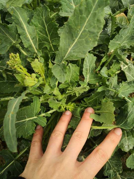

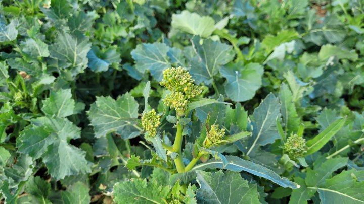

memson3p    9
Lg albrecht siany 18.08 45szt/m2, dzis będzie wjazd z tebukonazolem 250g, aminokwasy zaminol, rzepak forte, siarczan mg, bor i coś na robaka.
