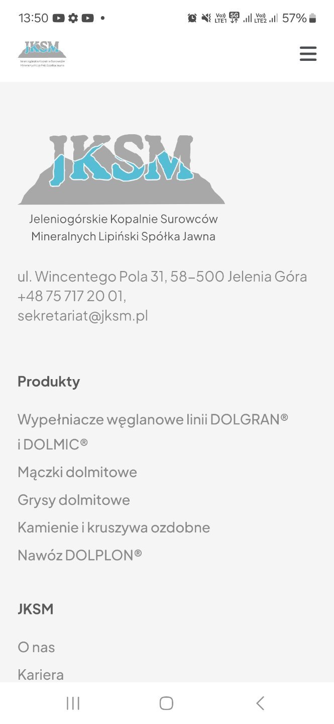

Czym najlepiej uzupełnić magnez w glebie? Zasobności na niskim i bardzo niskim poziomie, pH od 7.2 do 7.8. Myślałem nad siarczanem magnezu 22-36 w dawce 150kg/ha jednak zastanawiam się czy to nie za mała dawka. Chodziło mi też po głowie jakieś wapno granulowane magnezowe lecz ze wględu na to pH waham się czy to dobry pomysł. Na lokalnym składzie jest dostępne coś takiego:

34 minuty temu, GABBER85 napisał(a):
to jest normalne wapno, więcej Mg ma dolomit niż wapień, ale jesli masz duze Ph to  MgS bym ładował
tego pH to nawet nie jestem w stanie zbić ze względu na rędziny węglanowe
34 minuty temu, Zapracowany napisał(a):
A skąd jesteś? Kwestia odległości jak miałem za niski mg to sypkie od nich brałem
Lubelskie, więc raczej trochę za daleko.
