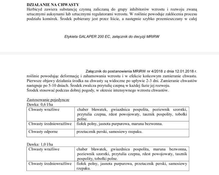

Powtarzam fluroksypyr nie działa na chabra dlatego proszę mi pisz bzdur.

oczywiście że działa, w tym roku robiłem poprawkę niewiele przed kwitnieniem, 100g go załatwiło
piszę co praktykuję od lat, biorąc pod uwagę to, że ja to sprawdziłem kilkukrotnie, również w tym roku, wychodzi na to że to Ty piszesz bzdury
A czy Ty wiesz jak wygląda chaber ?
Tak, i jestem w stanie go rozpoznać od fazy liścieni. Żeby rozwiać wątpliwości dodaję zrzut etykiety galapera. Następnym razem jak będziesz chciał udzielać porad lub pouczać innych upewnij się, że masz dostateczną wiedzę żeby to robić. W przeciwnym razie wprowadzasz ludzi w błąd
Dokładnie brak wiedzy i doświadczenia który prezentujesz wprowadza innych w błąd i naraża na nie potrzebne koszty ….
Proponuję abyś sobie wpisał w Google fluroksypyr i odszukał etykiety innych preparatów niż Galaper i sprawdź czy masz gdzieś wrażliwy chaber 😉 podstawowy fluoroksypyr to Starane i odrazu dopisze nie pomyl z Starane Forte …
