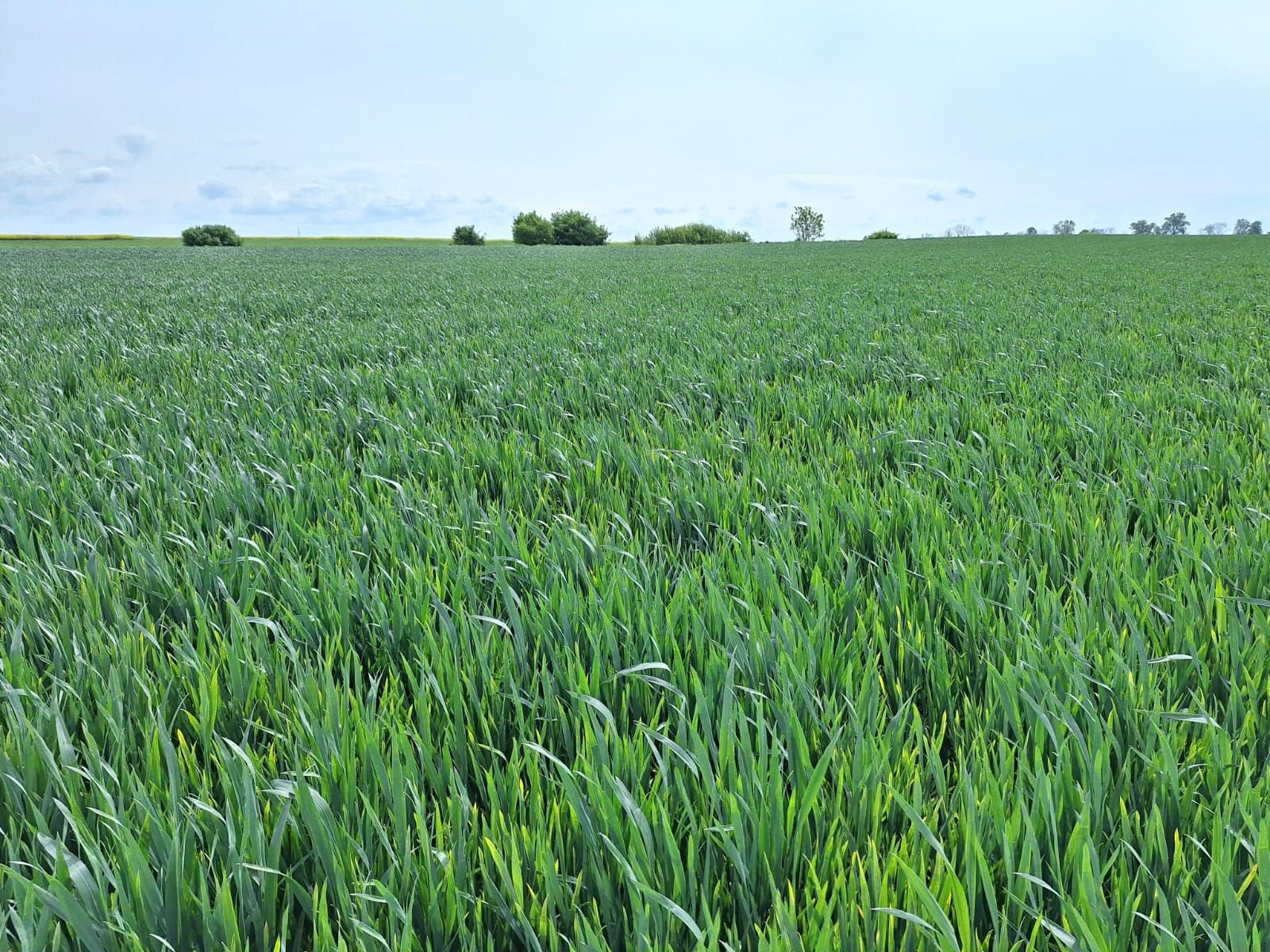

6 godzin temu, Maniaks napisał:
Czy ktoś ma pomysł, co może być nie tak z pszenicą po rzepakach? Pierwsza odmiana to Depot, siana 26 września 2023 i od jakiegoś tygodnia/półtorej wygląda, jakby na polu rosły dwie odmiany (pierwsze trzy zdjęcia). I nawet doradca sugerował, że może coś pomieszali materiał siewny, ale pojechaliśmy na inną odmianę - Impresję, sianą 20 września i efekt ten sam (ostatnie zdjęcie). Potem spojrzeliśmy jeszcze na trzecią odmianę - Metronoma, sianą 25 września, to może już nie tak mocno, ale też można zauważyć brak wyrównania. A najlepsze, że na sam koniec zajrzeliśmy jeszcze na pszenicę po kukurydzy, sianą 2 października (też Metronom) i tam jak na stole, elegancko i równiutko.
Masz jakąś odpowiedź na to? Jakąś hipotezę?

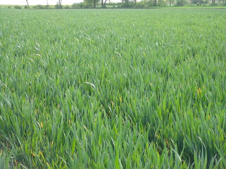

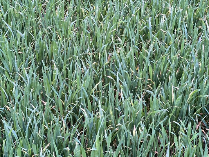

Cześć,
Panowie, myślicie że te pożółknięcia końcówek to może być efekt T1 robionej półtora tygodnia temu czy bardziej ostatnich przymrozków? Nie ma tego na całym polu tylko jakoś tak miejscowo.

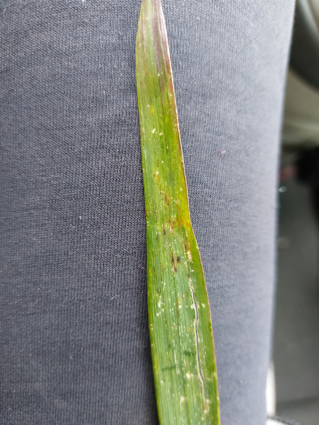

2 godziny temu, magtom36 napisał:
Jakie choroby widać?
Jakieś fito. Jak miałem karłowatość w pszenicy to właśnie końcówki robiły się takie fioletowo żółte. A u ciebie tylko fioletowe to chyba po herbicydzie wiosna i teraz te przymrozki

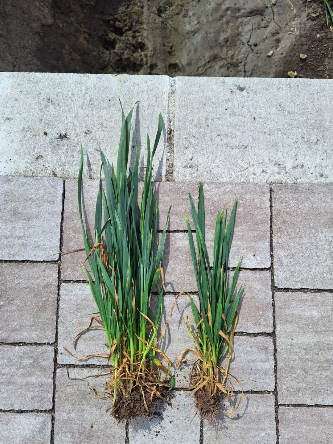

Ale u mnie wszystko ładnie ruszyło z wiosny, dopiero teraz tak to zaczęło wyglądać. Wcześniej jakoś nie widziałem takich dysproporcji między roślinami. Poza tym karłowatość z tego, co się orientuję, to rośliny się wykładają na boki, tracą wigor, kolor. Tutaj rośliny cały czas rosną, mają żywy i ten sam kolor, tylko jedne są większe, inne mniejsze. Tak jakby były w różnych fazach. Pamiętam, jak przy lustracjach w celu określania terminu T1, miałem problemy z określeniem czy to już, bo kolanka też były na różnych wysokościach.

Odpowiedzi oficjalnej nie. Hipoteza była taka, jak w poście, że może pomieszano materiał siewny podczas pakowania. Też myślałem, że może jakieś różnice w głębokości siewu mogą takie coś spowodować, bo jedno ziarno pójdzie na 2-3 cm, a inne na 4-5 cm, ale to chyba nawet nie jest realne uzyskać idealną głębokość siewu i przede wszystkim taką samą na całym obszarze. Ale generalnie biorąc pod uwagę fakty, że wrzesień 2023 roku był cholernie ciepły, pszenice  siane 20-26 września mają ten efekt nierównomierności, a pszenica siana 2 października, gdzie temperatury już wróciły "do normy" dla tej pory roku, to jestem skłonny zgodzić się z tym, że może to jest faktycznie jakiś wirus.

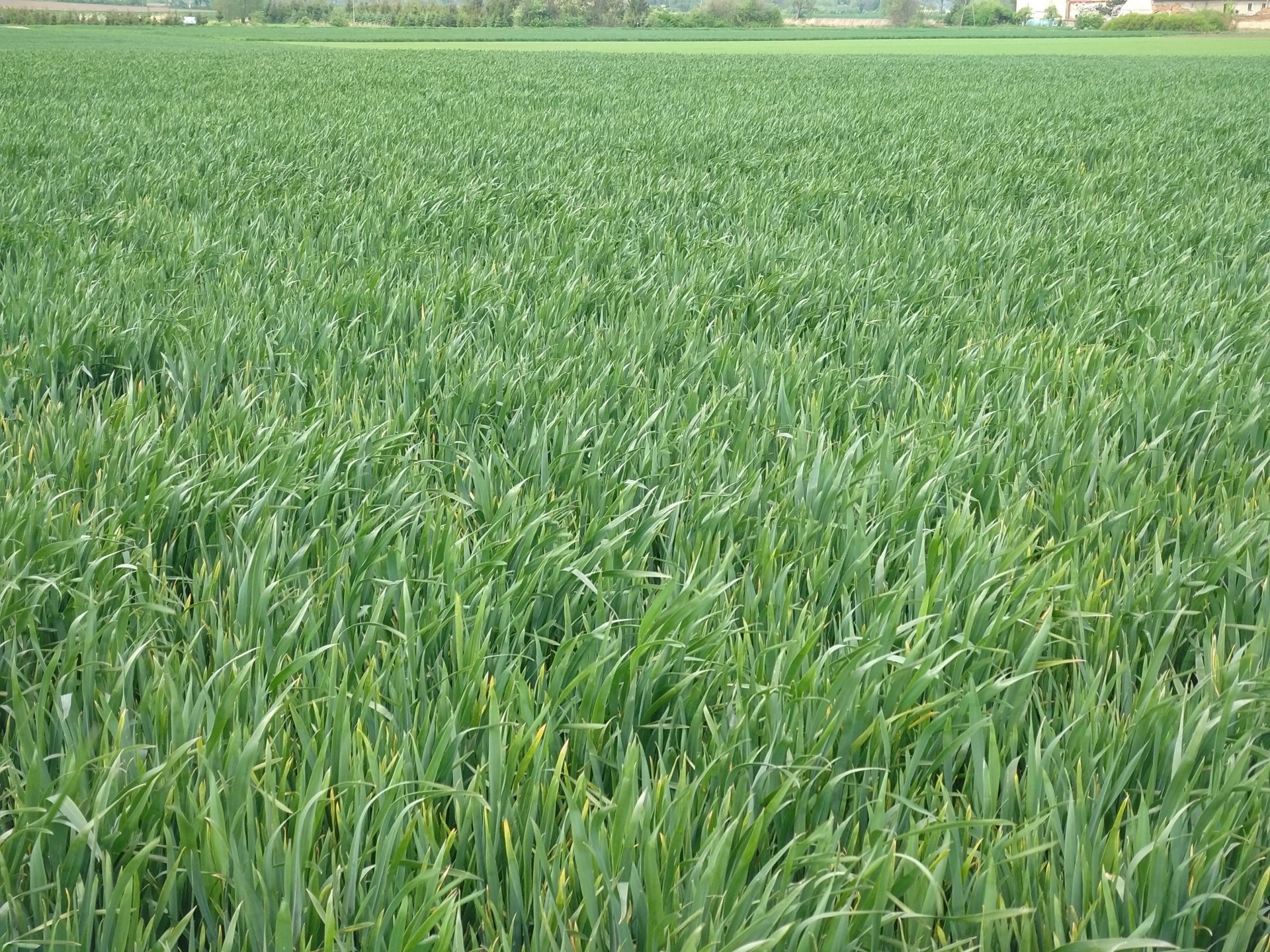

7 godzin temu, toorano napisał:
karłowatość pszenicy, u mnie potwierdzona testami w https://kchr.pl
jeden kawałek (3,7ha) skasowany, jeden (4ha) został, bo tam niewielkie porażenie
Część. Mam mocno porażone pole pszenicy i się zastanawiam czy czasem nie wirus. Mógłbyś wysłać zdjęcia porażonej pszenicy u Cb ? Tutaj lub prywatnie na maila.
Chciałbym wiedzieć jak to wygląda bo to dla mnie nowy temat wirusy w zbożach. Nigdy nie miałem z tym do czynienia
Ja bym łał.
Wiosna nie było herbicydu.
27 minut temu, jahooo napisał:
Może być jeszcze winne słabe zagęszczenie gleby przed siewem, w zimie mrozy spowodowały nierówne osiadanie gleby i uszkodzenia systemu korzeniowego
Ja partaczo robiłem orkę jednego dnia i drugiego siałem i czegoś takiego nie ma, zresztą często tak robiłem i nigdy nie było różnicy. Tak samo różnica 2-3 cm w siewie, to różnica w czasie wschodów ale nie taka, żeby fazy były tak odległe. Nie znam się na karłowatości, ale skoro to nie zółknie i nie umiera to nie wirus. Nie wiem co by musiało się stać, żeby jedna ta sama odmiana miała takie odchyły od normy, musiałby ktoś plecakowym opryskiwaczem skracać i pryskać to tu i tam. Patrz na liście, bo odmiana będzie się różnić, kolorem, grubością liścia, każda ma swoją jakąś charakterystyczną cechę, zwróć uwagę
Zagęszczenie chyba bym odrzucił, co prawda siane 26 września ale orka wykonana 3 tygodnie przed siewem było też przed siewem powalowane całe pole jak co roku. Więc zostaje jakiś wirus.
Ja siałem 23 - 25 września i pszenicę są równiutkie  jak na stole, zwłaszcza po R1, to nie to. Może jakaś substancja po rzepaku robi robotę
1 godzinę temu, dariusz86 napisał:
Cześć,
Zarówno ostry fungicyd zwłaszcza z mocznikiem czy aminokwasami jak też przymrozek z wiatrem albo jedno i drugie robi takie końcówki. To minie, tylko trochę oko wkurzy
Tu musiały się złożyć z dwie albo trzy rzeczy że pszenice takie są. Obok mnie sąsiad ma idealna nie ma się do czego doczepić. Co prawda sianą na początku października, czyli przed zimą była mniej rozkrzewiona czyli żadsza. Tylko taka różnica.
Ja po pszenicy i po rzepaku mam taką czyli nie substancja po rzepaku.
Co mogę dodać to to że miałem wiosna pioniarka zbożowego i musiałem pryskac na niego.
A pismo mówi, że ta mucha  uszkadza stożek wzrostu, żeruje w roślinie, powoduje hamowanie wzrostu, dodatkowe pędy boczne, ponoć widać uszkodzenia.
No to jakby była odpowiedź co?
Dzięki @ravoj za odpowiedź. Tak mi się wydawało że to może być po zabiegach ponieważ miejsca w których mam te przebarwienia to uwrocie gdzie mi się oprysk nakładał. Mocznika nigdy nie dodaję do T1. Parę lat temu popełniłem ten błąd i sobie popaliłem wszystkie działki. Dopiero po fakcie osoba którą poprosiłem o lustrację pola co tam się zadziało, powiedziała mi, abym absolutnie nie dodawał mocznika do T1/R1 bo to właśnie prowadzi do takiego efektu. Fungicydy faktycznie dawałem w tej górnej granicy dawki. No nic, miejmy nadzieję że to minie jak tylko przyjdzie trochę ciepła bo masz rację, oko wkurza :).
A jeszcze takie pytanie, jeśli to byłby wirus to na tych placach gdzie jest słabsza i trochę zazolcona to nowe listki by obumierały? Bo umnie rosną zdrowe
Jak głęboko posiane to nie musi być opóźnione, one nawet nie dogoni rozwojowo
Jak wirus to nowe listki są  jeszcze póki co zielone , a roslina wygląda taka trochę krępa,  jak by się  nadmiernie krzewiła,  i z każdym dniem będzie widać coraz większą różnice bo zdrowe będą cały czas rosły , a zawirusowane będą odbiegać wzrostem i kolorem od zdrowej pszenicy
Nie to umnie ta różnica delikatnie zanika. Z brzegu pola to mało co widać, jak się wejdzie w nią to widać place. Miesiąc temu to z brzegu pola było wyraźnie widać place żółte.
