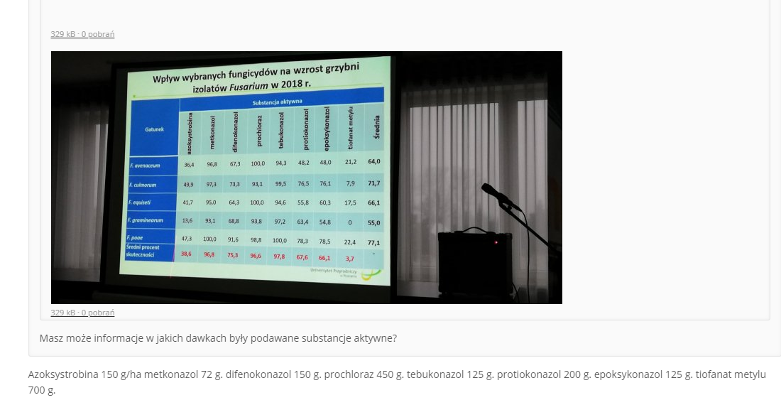

1 godzinę temu, tytanowyJanusz napisał:
Jeśli chodzi o T3...
Dokładnie,już 5 lat dawałem prochloraz na kłos i było ok, teraz wycofany to pewnie pójdzie metkonazol z tebu
Mam gdzieś książeczkę o ochronie zbóż i tam właśnie patrząc na wszystkie choroby kłosa najwyższa skuteczność miał tebu, prochloraz i metko. Reszta była dobra tylko na jeden gatunek grzyba
Czyli tebu kosi wszystko w dawce za śmieszne pieniądze. O ile badania rzetelnie zrobione i nie są "kupione", to wybór na T3 prosty i temat wyczerpany :D

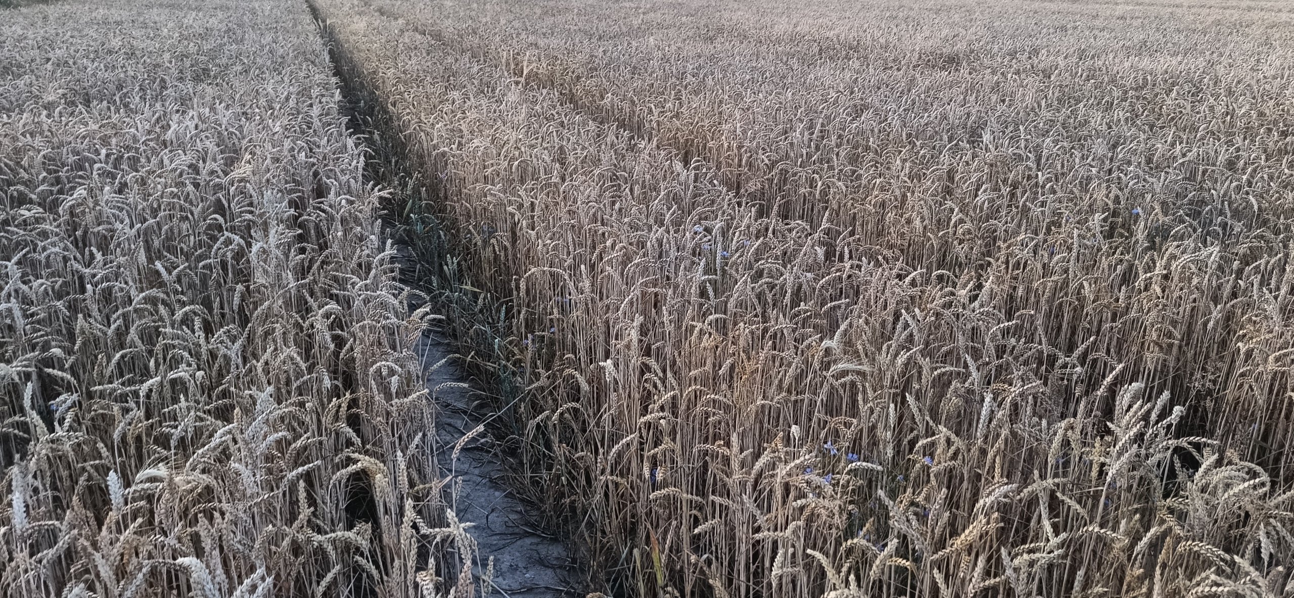

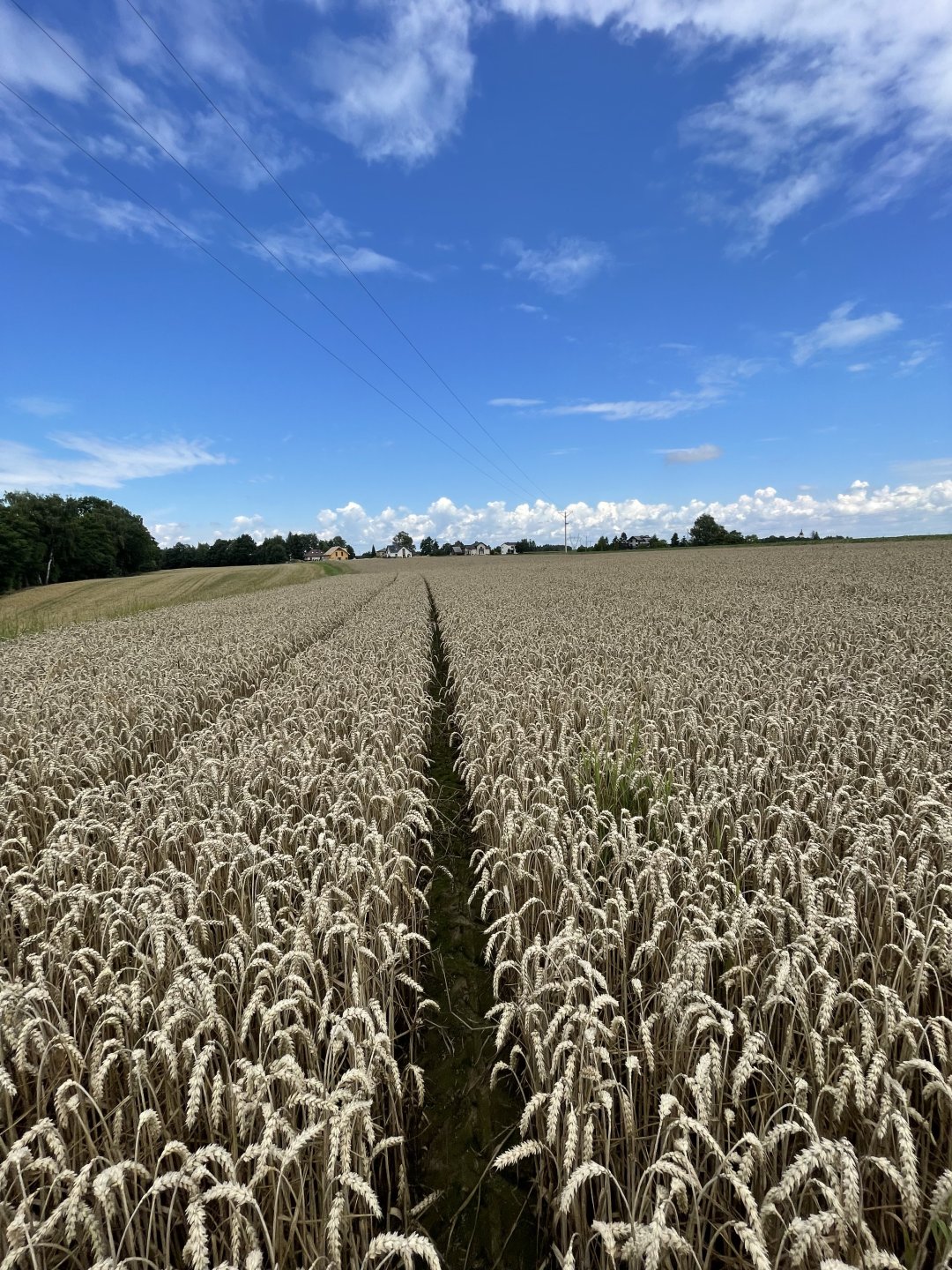

No tutaj akurat żadna same skracanie 2 dawki saletry obornik i gnojowica dość oporowo zasobności bardzo wysokie pH 6.5 6.6 . A tu na zdjęciu łan w najgorszej części innej działki na słabsza klasa niższe pH 3 średnie zabiegi t plon do d*py pszenica popalona brzydka ziarno do d*py obok bez zabiegów t ładna plon lepszy grubsze ziarno .
To jest bez t i z t
Edytowane przez alfa

1 minutę temu, alfa napisał:
Zdjęcie 1 i 3 z fungi 2 bez
Tylko ta 1 to o niczym nie mówi, bo nie ma porównania. A na 3 to jest ewidentnie robota fungicydu, jakiś mix albo 2 zabiegi po sobie.
Proszę dla porównania po lewej widać odcięcie . A tu o tak ziemia nie tęga dzierżawa nowa  a zabiegi zabiły ja
Tutaj to zabiegi musiały iść w złych warunkach , albo w złych okolicznościach , bo czy to u mnie czy u innych ludzi gdzie się widzi to takie odcięcia się zdarzają ale na niekorzyść przy niestosowania grzybówek i wówczas jest słoma czarna , a jak ktoś daje nawet najtańsze środki jakie są na rynku x3 , to ta słoma czy kłosy już ma kolor jasny , Ps, muszę jeszcze dopisać że w tej pszenicy na zdjęciu po prawej od ścieżki tej już nie ma szału , tak jakby taki pas w ścieżce 4 m szerokości było ok , a po bokach tyle z prawej co i z lewej to samo
