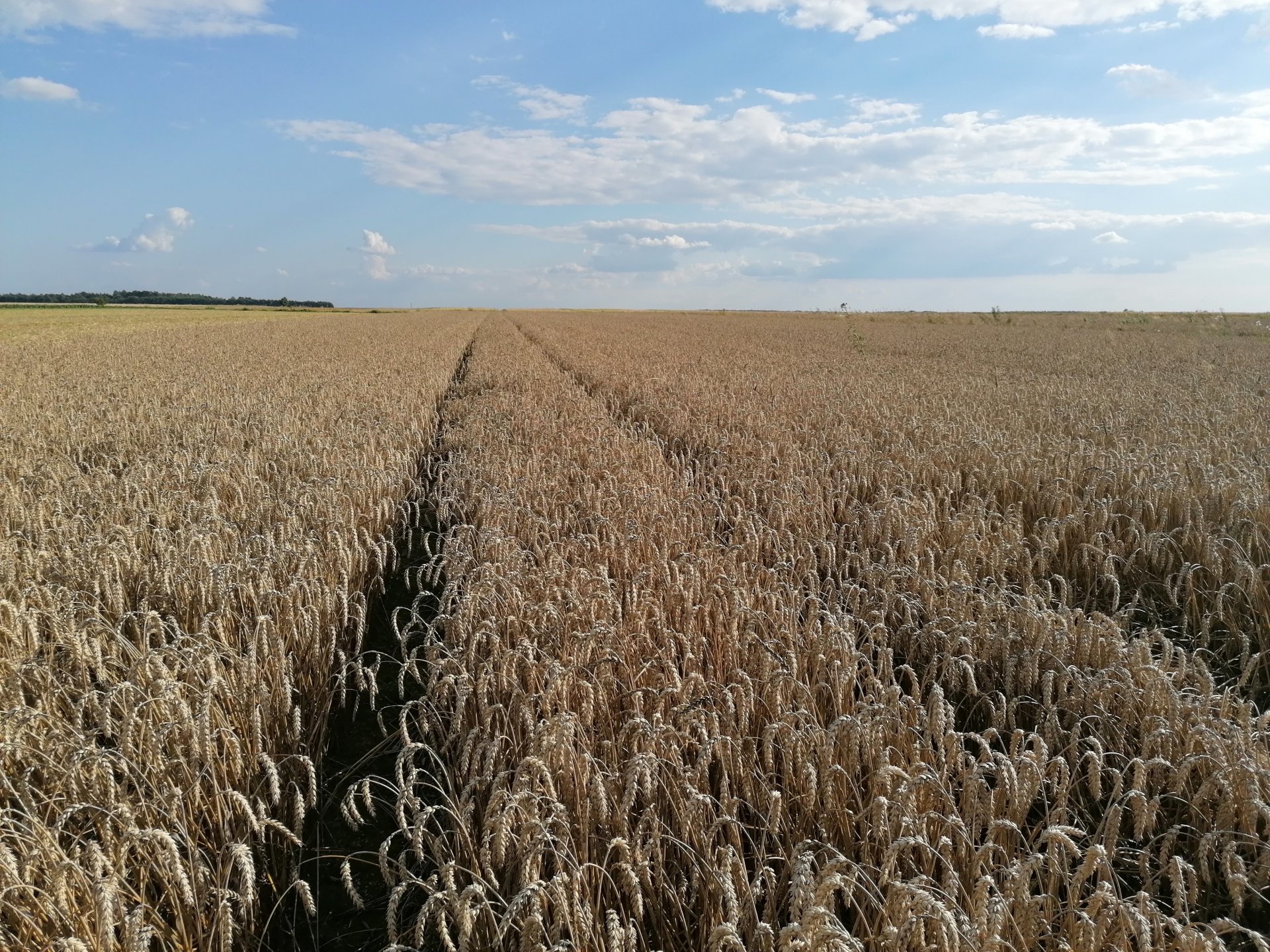

Właśnie jak opona 500 to nie koniecznie tam taka strata. Dosyć szerokola jak na 15m, 480 dokładnie?
tam gdzie ścieżka, występuje też efekt brzegowy, bo rośliny mają mniejsza konkurencjęi więcej światła, często plon przy ścieżkach rekompensuje stratę na samej ścieżce.
Udało się zacząć w końcu pszenicę. Odmiana Euforia na razie średnio wychodzi 12,25 t/ha. Ciekawe czy uda się w tym roku wykręcić średnia z całości koło ,,dyszki"

17 minut temu, rolnikos25 napisał:
Gratulacje plonu, można znać agrotechnike?
W galerii pod zdjęciem
Przedplon: kukurydza na kiszonkę
Po zbiorach obornik
Siew w połowie października, 400 szt./m², nasiona kwalifikat ławrenowicza, w najdroższej opcji. Gleba ciężka, II klasa z domieszką III
Jesienią Quelex Complet Pak
Wiosna
Pierwszy możliwy dzień Saletromag 200 kg/ha
Przy BBCH 30 saletra Anwil 250 kg
Na BBCH 31 kompot składający się z:
-EpsoTop 10 kg + Dr green zboża 3 kg + Duet na Start w dawce zbliżonej do tej w etykietach pojedynczych produktów :) + Moddus 0,4 + cyperkill 50 ml + Adob molibden 0,2 + tytanit 0,2 + megafol 1l + bor 0,3
W okolicy BBCH 37: EpsoTop 10 kg + Elatus Era 1l + Cyperkill 50 ml + chelaty adobu mangan, cynk + Adob molibden 0,2 + tytanit 0,2 + megafol litr + bor 0,3
Przy BBCH 39 BlueN + tribenuron + fluroksypyr
T3 klasyka czyli tebukonazol i metkonazol, do tego EpsoTop, fosfor, potas i molibden i krzem
Po zbiorach obornik
Wiosna
No to nie zle , pozostaje tylko pogratulować plonu ,a jak  parametry.
34 minuty temu, STIG13 napisał:
Może i nie, ale co było to napisałem
Masz findusa albo argument bo mocno przecietne
