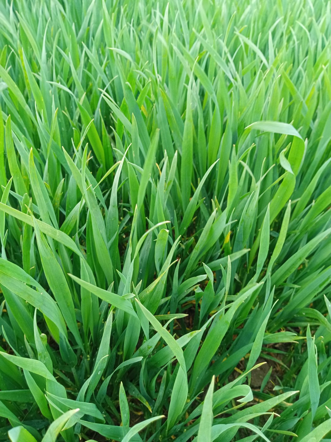

Witam
Zabieg T1 + R1 robiony w ubiegły czwartek około godziny 18 przy zachmurzeniu
Prochloraz 0,65 + Tebu 0,65 + Andros ( morfolina fenpropidyna ) 0,35  + mocznik 10 kg + siarczan 7 + Amino Ultra Zboża 0,8 kg + Tytanit 0,25 + Optisil 0,3L + 0,25 Modan
Przed zabiegiem ładna zdrowa pszenica bez żadnych objawów chorobowych na górnych liściach.
We wtorek taki widok
Mrozu nie było ani przed ani po zabiegu.

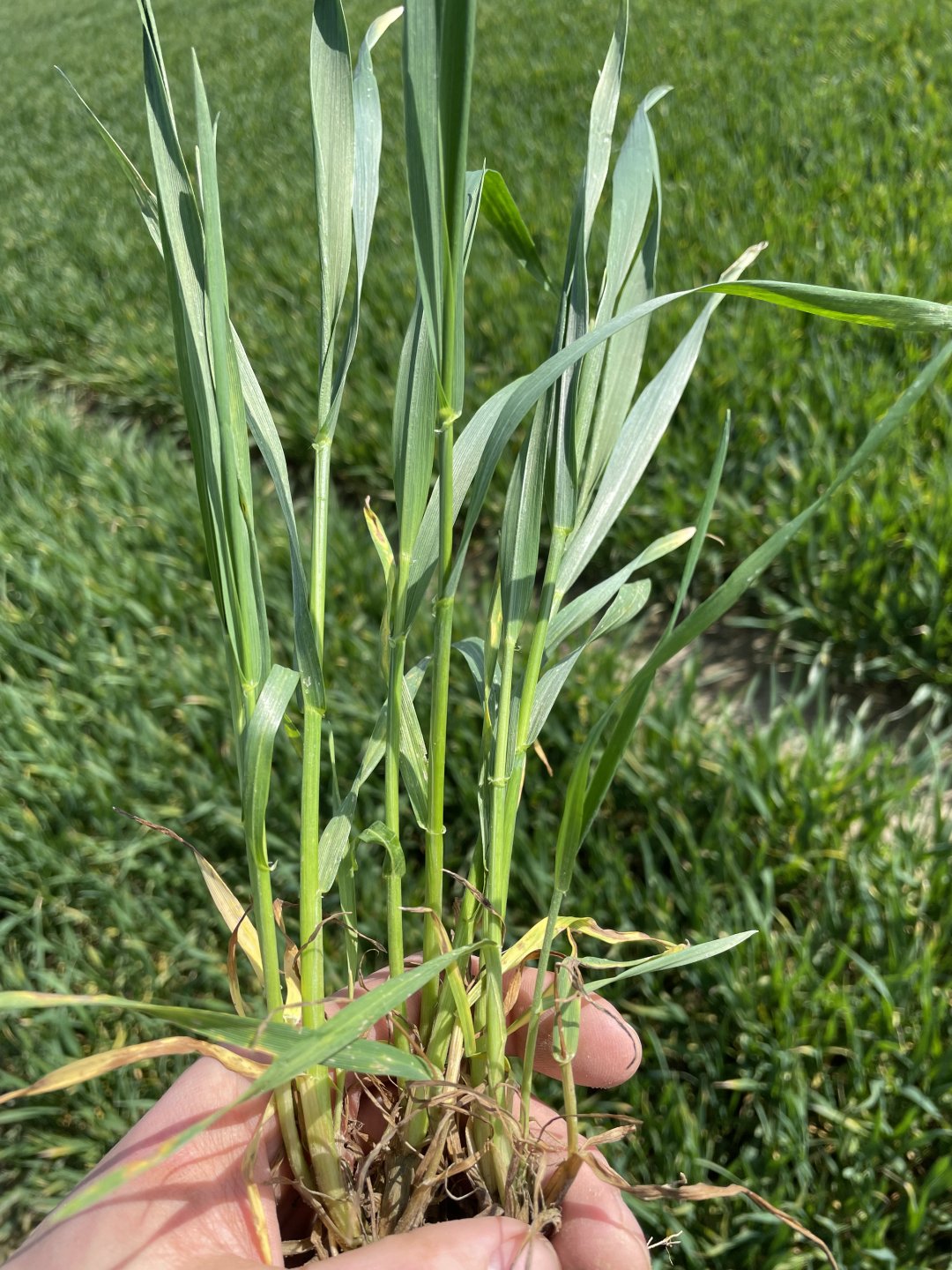

Wczoraj około 11 wykonałem R1/t1
Moddus i duet na start przymrozek w nocy -2 na zaglowkach lub gdzie lepsza ziemia zaczelo pojawiać się drugie kolanko.... dlatego nie czekałem środki przyszły późno z tąd pośpiech. Poczekać z 5 dni i dać odżywkę np Dr Green  plus Asahi SL 0.3 na ha ?

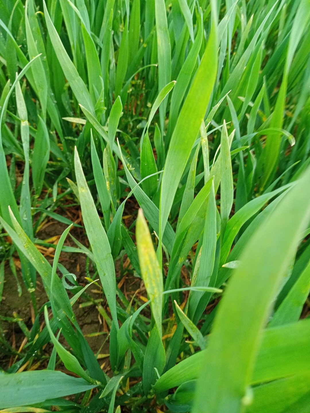

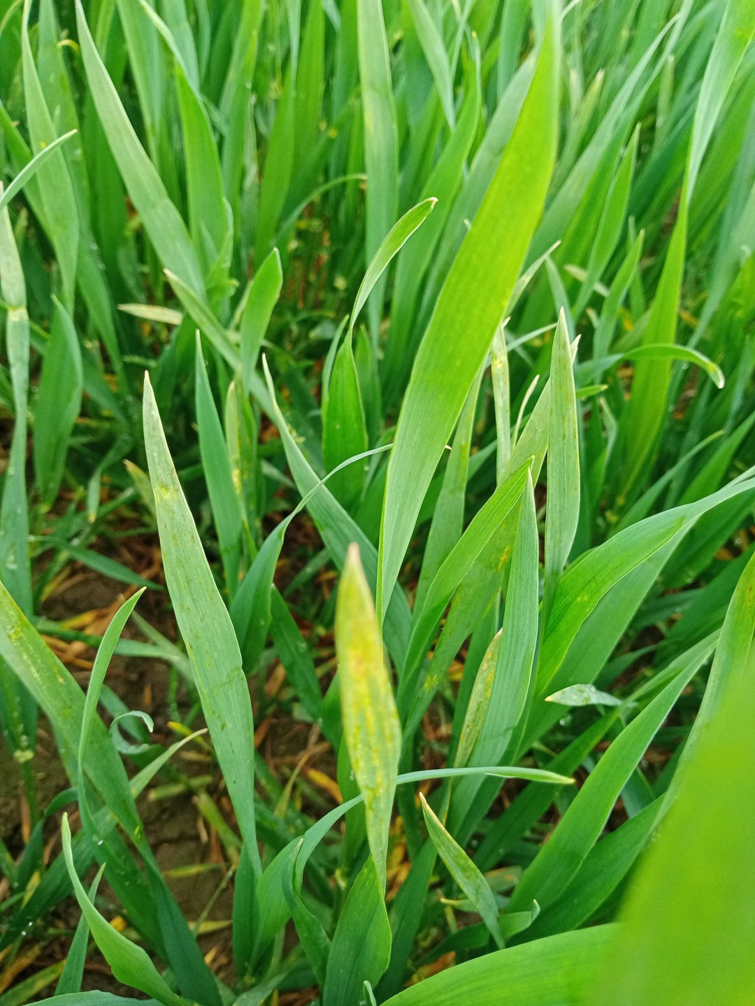

10 godzin temu, Lubeelskirolnik napisał:
Witam
Grzyb czy poparzenia ?
Polecam R i T robić osobno min dwa dni .Sam kiedyś popieprzyłem pszenicę i teraz tylko osobno , przy regulacji zachodzą zmiany komórkowe i lepiej jest zrobić osobno. Wiem że warunki co rok to gorszę i nieraz dwa dni w miesiącu do zrobienia oprysku ,ale natury nie oszukasz.Tu mi wygląda na reakcję  na mieszaninię , raczej bym nie panikował ,wyliże się.
