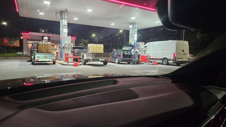

3 minuty temu, GABBER85 napisał:
ten w tej furgonetce MAn pewnie miał 2 mausery 😆 i 10 baniek 25l
Oj podejrzewam, że ze 4 tam wcisnął, ładnie siedzi 🤭
