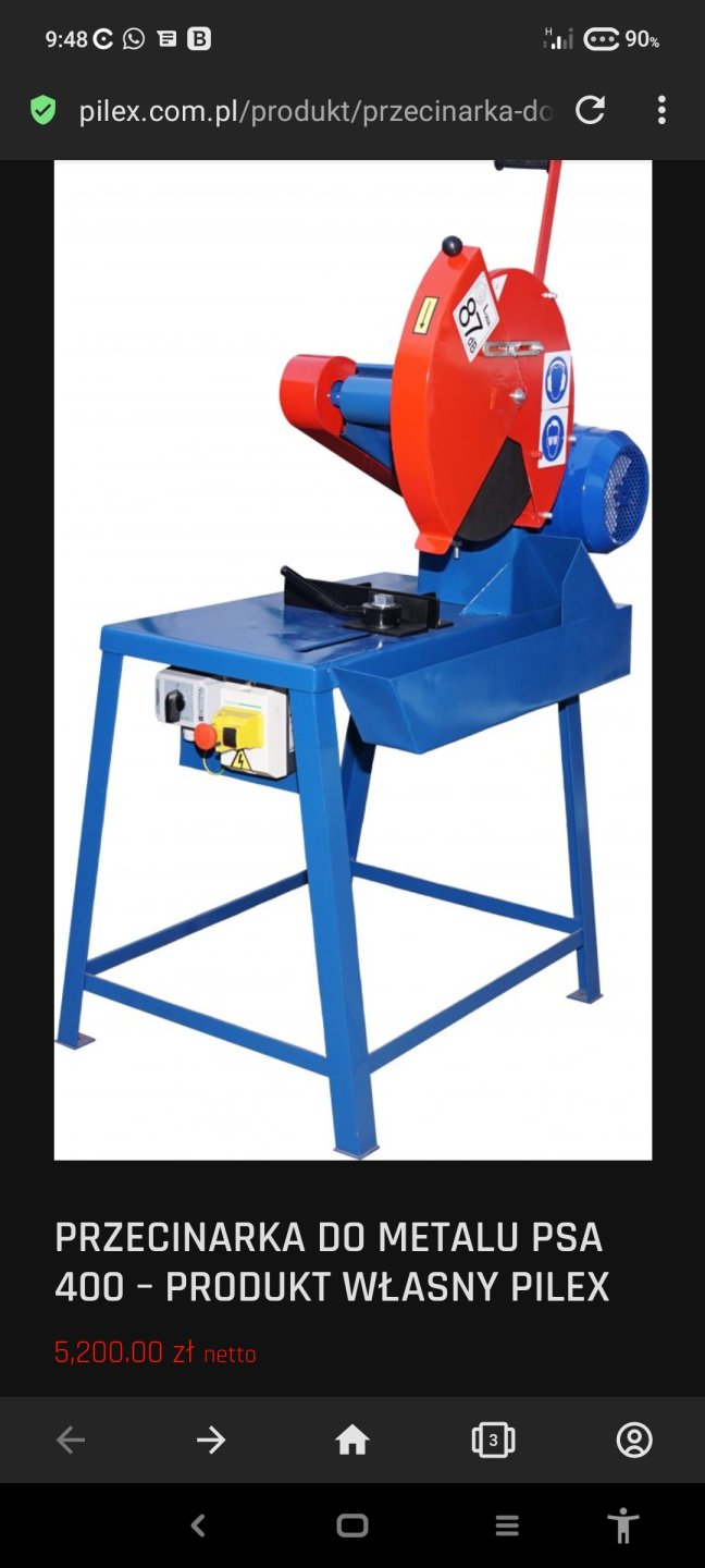

Pytanie odnośnie przecinarki - ergonomii pracy. Tak sobie robię i patrzę na zdjęcia co inni robili, czy jak fabryczne wyglądają i zacząłem się nad jedna rzeczą zastanawiać. U mnie będzie tak, że stojąc przodem do przecinarki, to po lewej stronie od tarczy będzie włącznik (na ramię na dole), imadełko na blacie i tyle. Na prawo od tarczy będzie wałek, napęd i rączka do przyciskania, silnik za wałkiem tak że będzie działał jako przeciwwaga.  Tak mi się wydawało..hmm poręcznie - stoję sobie od strony materiału, po lewej stronie bardziej, przy włączniku, żaden wałek mi nie zasłania widoku, a rączka będzie i tak do przodu wysunięta.  Ale jak patrzę na internety, to wszędzie jest na odwrót - tzn napęd  z raczka są po lewej stronie. Tak jak na zdjęciu poniżej. U siebie jak robię przymiarki, to wydaje mi się, że tak jak mam jest ok. Ale już zacząłem się wahać, że może jednak przy uskzytkowaniu wyjdzie, że powinno być tak jak na foto? Czy jeden ch*j, byleby mi było wygodnie?
jeśli jesteś leworęczny to może lepiej będzie ci lewą ręką operować
Edytowane przez bratrolnika
Nie, nie jestem leworeczny. Tak się po prostu zastanawiam jak będzie wygodniej. Bo mi się wydaje, że tak jak mam - że wałek z napędem są po drugiej stronie tarczy, to będzie wygodniej. Ale widzę, że wszędzie jest na odwrót - wałek z napędem jest od strony, od której się stoi.
Sama rączka, to na koniec zobacze, w którym miejscu będzie mi wygodniej
Tzn ja chciałem tak samo. Patrząc od przodu - po lewej od tarczy większą część blatu, imadło i materiał. Na prawo od tarczy mniejsza część blatu, odcięty materiał i wałek z napędem.
Wszystko tak jak inni robią, tylko napęd z prawej strony tarczy. Nie widzę w czym by to mi mogło przeszkadzać 🤔🤔
Blat i mocowanie mam na tyle szerokie, że mogę odwrócić to jeszcze, ale niejwiem czy jest sens. Muszę pomyslec
Zauważ, że na na tym obrazku, który wstawiłeś, gdybyś zrobił tak jak Ci pasuje to sprzęt by był mało stabilny i mniej kompaktowy. Jeśli masz duży blat odpowiednio podparty to chyba nic nie stoi na przeszkodzie żebyś zrobił tak jak Ci wygodnie...
