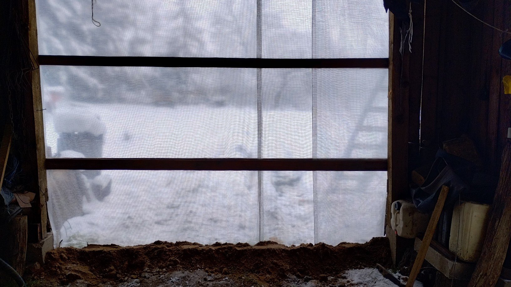

Jakiś czas temu był temat o plandekach przezroczystych. To koniec końców zamówiłem najtańsze i dopiero jeden wjazd założyłem. To jeśli chodzi o ilość światła, to wygląda to tak.  Plandeki cieniutkie, nierówne, nawet oczka nie są na tej samej wysokości. Ale 2x3 m kosztowała 12 zł, więc za taki jeden wjazd wyszło niecałe 25zl, więc aby tylko jeden sezon zimowy wytrwały, to chyba ok. Trzeba tylko było wziąć jedna duża, ale to już na przyszły sezon, jak zda egzamin. Szkoda, że nie jest grubsza - nawet tu gdzie zachodzi na siebie, z prawej strony, to widać, że sporo światła jest.
Szukałem i nie znalazłem, przynajmniej na allegro. Za te pieniądze, to chciałbym tylko żeby jeden sezon wytrzymała. Z tej strony, to myślę, że na miękko, bo tego już nie będę zaczepiał. Drugi wjazd może być gorzej, bo z niego korzystam, to tam raz na miesiąc trzeba będzie ciągnikiem wyjechać, to będzie bez desek, na same haczyki, to nie wiem czy wiatr jej nie poniszczy.
