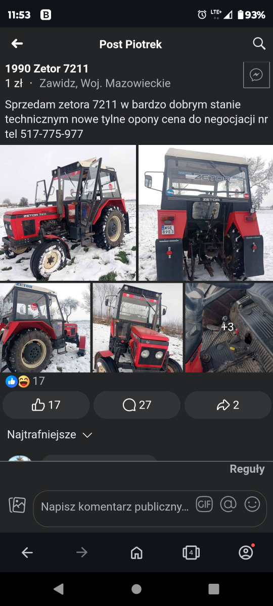

i druga kwestia skoro jest w ogłoszeniu miejsce na cenę a ktoś wpisuje złotówkę to ja juzbym odpuszczał, bo znak że albo tak absurdalnie się ceni, że chce uniknąć śmieszności, albo jakiś cwaniak/ kombinator.
U mnie jeden gość cały czas się ogłasza z pszenżytem i w nagłówku 70 zł tak żeby ludzie myśleli że korzystna cena za 100kg, czytasz opis a tam że cena 80zł za 50kg 😂
Jak ja nie lubię takiego cwaniactwa

cenić może i sto. kwestia jest czy ktoś zadzwoni w ogóle/ przyjedzie oglądać.
Chyba był tu chłopak na forum, co za takiego zetorka dał 50 i zaraz po zakupie coś tam już remont musiał robić. Więc jak widać ktoś to kupuje w takich pieniądzach

ocipieli z tymi cenami chociaż w lecie opyliłem 7745 za 60 dych handlarzowi więc też swoją marże dorzuci i cena wyjdzie konkret ale tu napęd dużo daje
