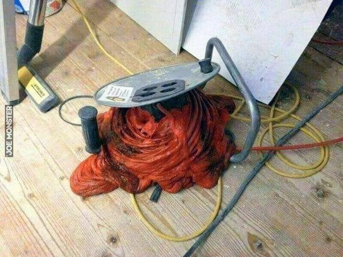

U mnie w robocie kilka lat temu mechanicy coś tam konkretnie  robili na takim chińskim przedłużaczu. Wszystko działało aż dko końca. Na drugi dzień wzieli przedłużacz i trzeba było rozwinąć ale nie dało rady bo cały rdzeń roztopił się w jednolitą plastykiową mase.

 pewnie pisałem ,do chińskiego przedłużacza ,takiego 5 m ,podłączyłem spawarkę 130 a ,może i kilka sekund ,i się porozpadał ,poprzepalał na kilkunastocentrymetrowe  kawałki .
