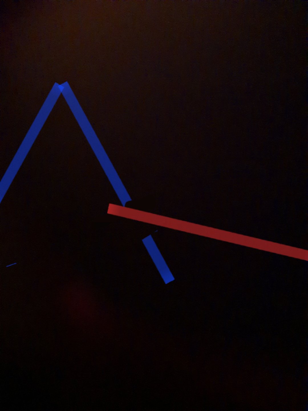

Nowy dach/blacha (czerwona) jest wcięty w stary i wchodzi w niego min. 5cm. Niestety nie można już dokupić blachy z takimi garbami jak w starej.
Nowy dach ma mały spadek i obawiam się żeby np. Wiatr nie wdmuchiwał sniegu w miejsce połączenia tj. ok. 2cm szczelina stąd pomysł na taśmę samowulkanizacyjną
A może wygiąć obróbkę z blachy, 15cm wpuścić pod starą (niebieską) i z 25cm na wierzchu czerwonej dać
Do tego są takie uszczelki dekarskie piankowe, podkleic starą blachę i szafa gra
https://allegro.pl/oferta/klin-uszczelniajacy-gabka-klinowa-uszczelka-100szt-5398504627?utm_feed=aa34192d-eee2-4419-9a9a-de66b9dfae24&utm_term=test&utm_source=google&utm_medium=cpc&utm_campaign=_dio_budownictwo_pla_pmax&ev_campaign_id=17961365662&gclid=CjwKCAjwkY2qBhBDEiwAoQXK5Xp2WhZyEhehhrcn-8YPCmU73vaFghz75s7ynRG7aRFSbT0zEnK-RBoCCSwQAvD_BwE
Właśnie chciałbym uniknąć robienia, wyginania blachy - jeden znajomy mówił, że taka taśma powinna trzymać, ale chciałbym to potwierdzić. Mówił też, aby nie dawać żadnych gąbek - wróble to wydłubią
Taśmę też będą rwać. I już na wiosnę będzie tam dużo wróblich gniazd.
Jak Darek radzi, tam przede wszystkim powinna iść blacha
Wróble pod trapez t15 nie wejdą, nie dawaj na samym rancie, tylko 5cm głębiej i już nie sięgną
W związku z dachem jaki wykonuje mam znajomych w firmach którzy naprawiają dachy na dużych obiektach, i taką taśmę stosują, jak chcesz to podpytam jaka najlepsza
Max szczelina między starą a nową blachą to 2cm więc raczej gniazda tam nie zaczepi

Wykleialem taką taśmą kiedyś łączenia rynien na wykuszu na domu, nie szło nigdzie złączek o takim kącie wtedy dostać, trzyma się to do tej pory, taśma od spodu bitumiczna, na wierzchu sreberko, można było to delikatnie podgrzać opalarką żeby lepiej się kleiło, z 7 lat już będzie i trzyma
Blacha wskazana ze względu choćby na desz padający z wiatrem.
Może a nawet na pewno będzie pompować do środka.
Taśma kalenicowa bitumiczną niby ten problem zniweluje.
Ale przy tej temperaturze musisz ją raczej grzać by dobrze przykleić.
Jakby nie patrzeć, blacha byłaby najlepszym rozwiązaniem, w przypadku taśmy wystarczy że dachy będą delikatnie pracować, ruszać się względem siebie, i taśma może strzelić i wtedy cała robotą jak psu w d...
2 minuty temu, Krzysztof81 napisał:
Dokładnie. Blacha to blacha a najlepiej blacha plus taśma i silikon. Robi się na lata.
nie silikon, tylko butylowy uszczelniacz dekarski, silikon to se może twoja lala w cycki wstryknąć
wszelkie łączenia dachowe muszą być z materiałów zachowujących chociaz trochę elastyczność, silikon się nie nadaje, bo twardnieje i się odkleja
@vat od środka weź pianką  zapianuj a z zewnątrz taką taśmą albo taśmą dekarska klejoną na pianke pur . od środka wpuścic pod starą blache i przykleić a na nową pwypusciic i przykleić
taśma  butylowa , kominowa
Edytowane przez GABBER85
