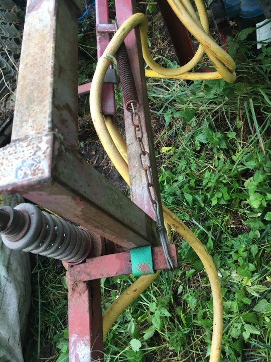

Jak jeszcze miałem w powszechnym użyciu zawieszany opryskiwacz  też mnie wkurzało  to samoistne składanie zwłaszcza jak sie pod górę wjeżdżało , na szybko tak wzmocniłem /płaskownik, łańcuszek i sprężyna/ tylko lepiej uważać jak się cofa bo belkę połamie jak  zaprze sie o jakąś przeszkodę. Do złożenia to ucho z płaskownika wystarczy zsunąć

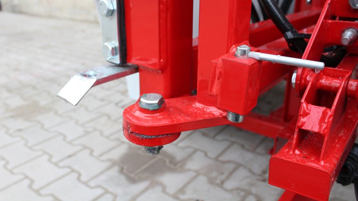

można wiedzieć jakie zatrzaski?
