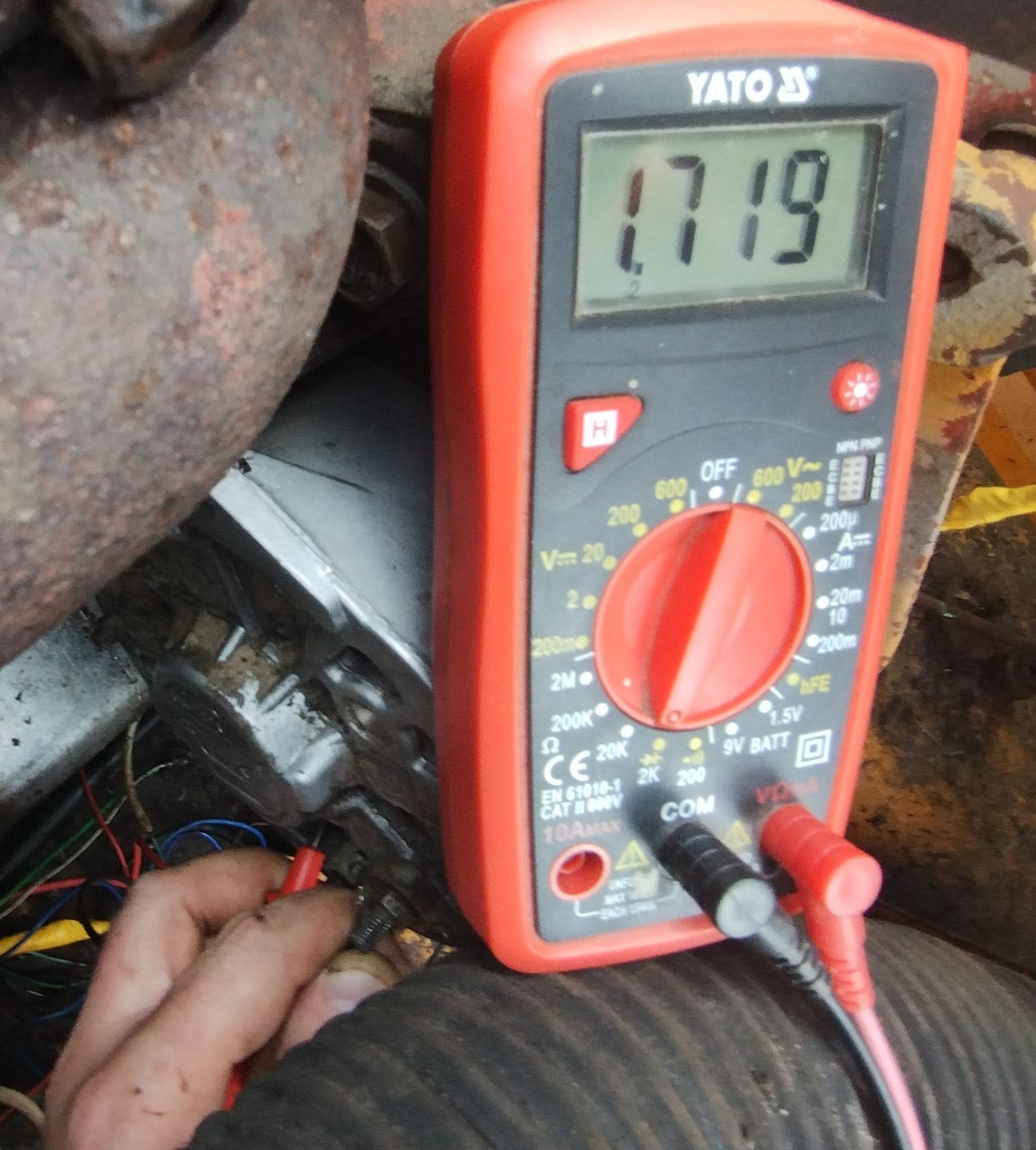

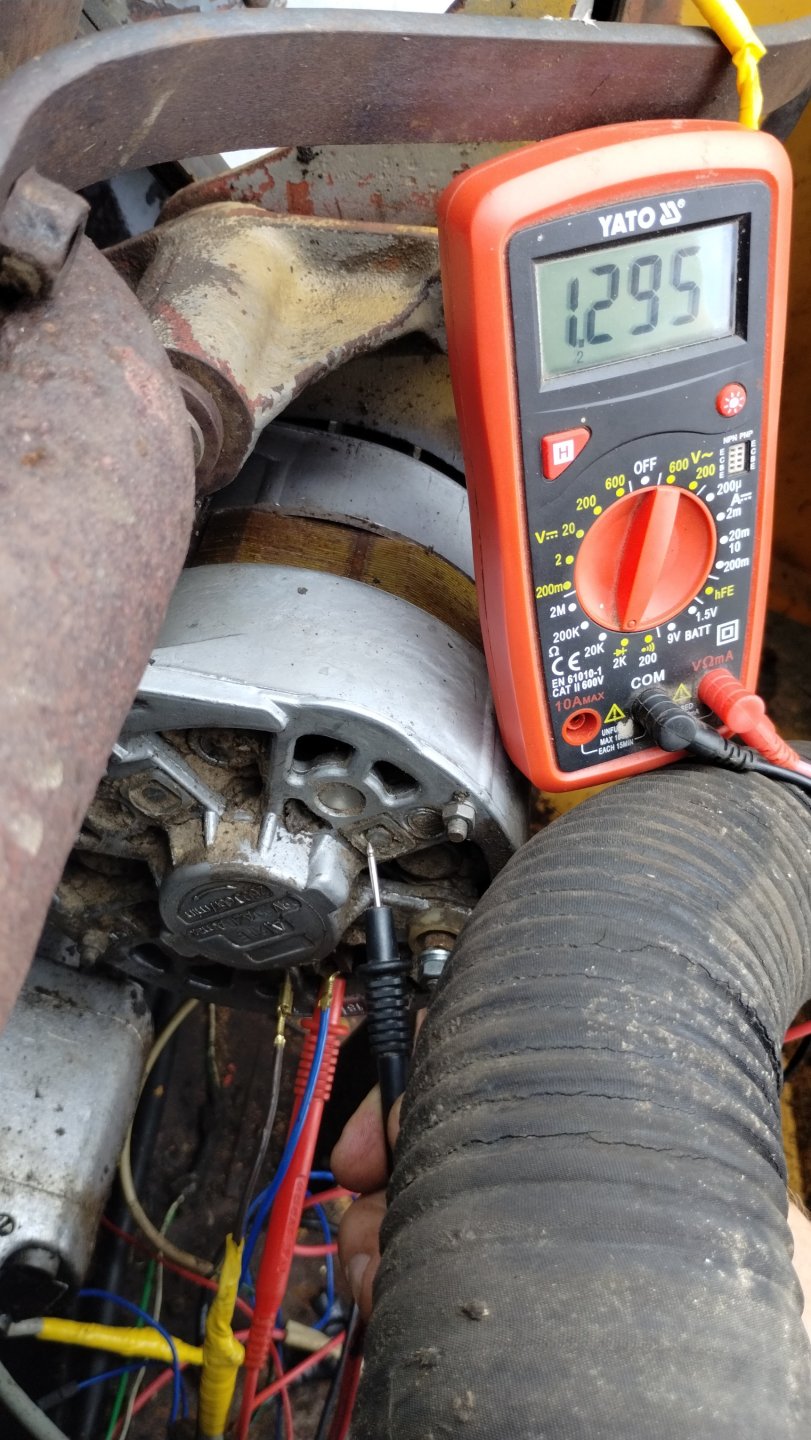

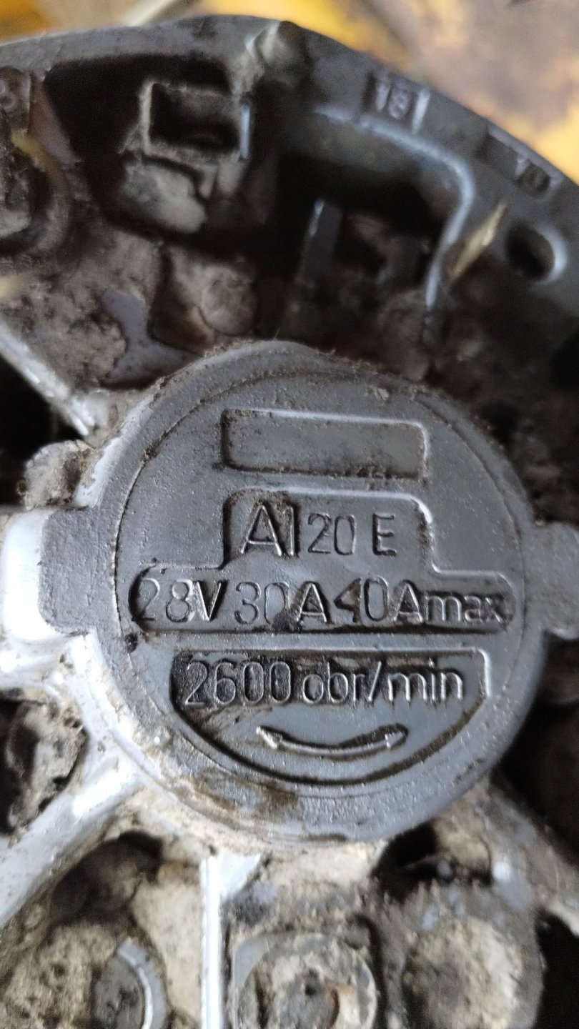

Ratujcie. Zacząłem czytać o tych regulatorach, no i mam problem z określeniem czy mam 6 czy 9 diodowy alternator. Alternator był wymieniony na nowy polski. Jedyne oznaczenia, które się zachowały są ponizej. Po jakimś czasie od założenia elektryk coś tam grzebał (naprawdę nie pamiętam dlaczego) i poodłączał wszystkie przewody od alternatora, a przy regulatorze zostawił ten, kotry idzie na bezpieczniki (regulator był taki stary mechaniczny elmotu, najpewniej jeszcze oryginalny.
Alternator sprawdzałem według tego filmiku
No i mam problem. Jak sprawdziłem między wsuwka a tymi srubkami to pokazywało przejście w jedną stronę - czyli według filmiku 9diodowy (co mogłoby w sumie tłumaczyć czemu elektryk grzebał - tak kminie, że stary mógł być 6 diodowy, a nowy kupiłem 9 i dlatego nie grał z regulatorem i elektryk go odłączył - ale to tylko gdybanie). No i zadowolony się zbieram już, ale myślę zobaczę tym drugim sposobem - no i jeśli 9diodowy, to nie powinien pokazać żadnych wartości, a tu d*pa - pokazuje przejście w jedną stronę. No i jak mam to interpretować? Coś źle robię?
Pierwsze zdjęcie oznaczenie alternatora (na necie nic po nich nie znalazłem), drugie zdjęcie połączenie wsuwki że śrubkami, trzecie zdjęcie połączenie wsuwki ze śrubą na którą przychodzą przewody do rozrusznika. Takie zdjęcia zrobiłem, ale jak miałem wszystko odpięte i normalnie obiema rękoma dociskalem wszystko, to wskazania takie same.
