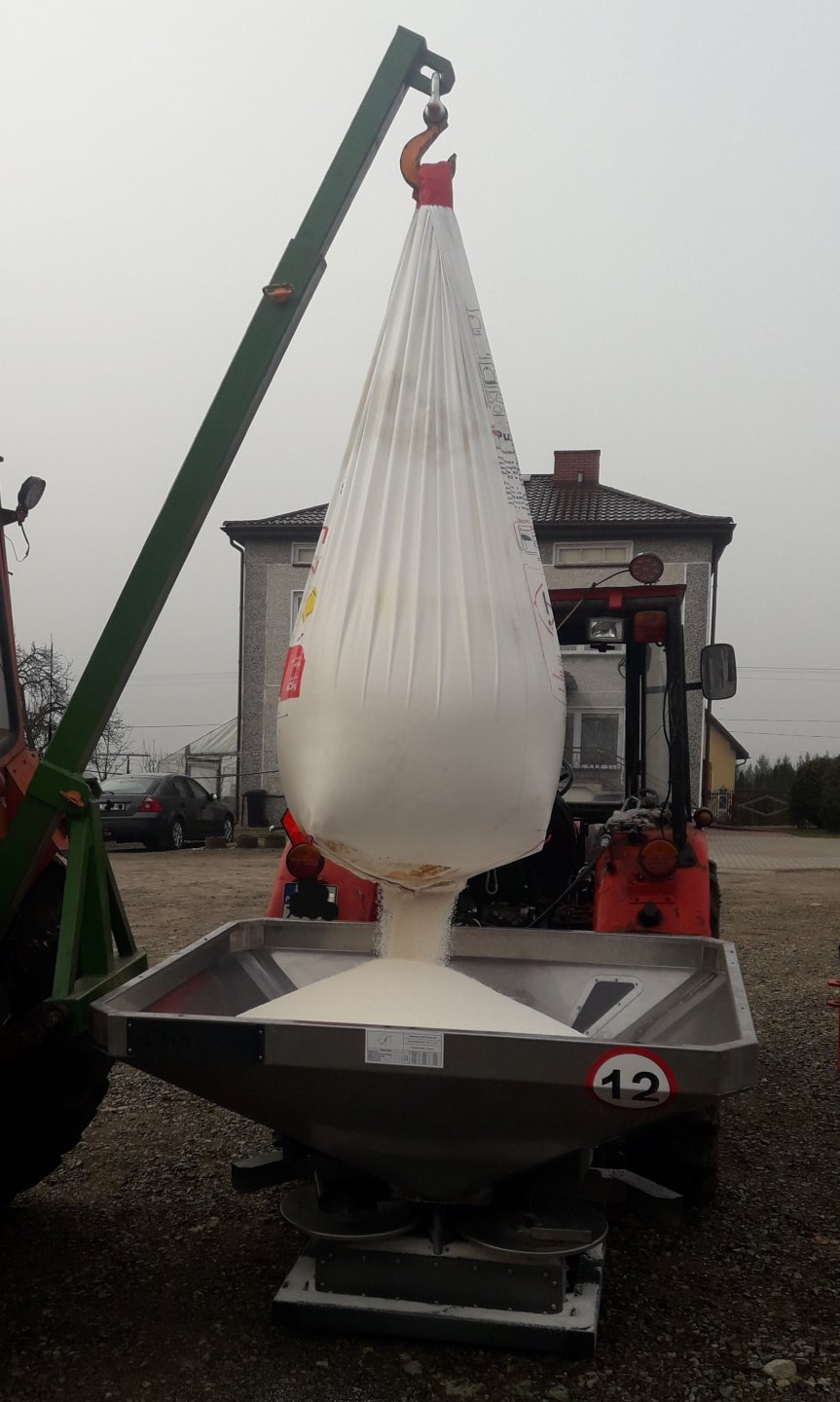

U mnie t25 z Amazone ZAF 803 + 500 kg nawozu "śmiga" bez większych problemów. Przed wsypaniem następnego big-baga trzeba go jednak opróżnić dość dokładnie. Rusek najlepiej jak jest zatankowany do pełna i dobrze jak jest coś dołożone do oryginalnych obciążników na przód - rozsiewając po świeżej orce jest to wręcz konieczne...
3 godziny temu, jacus napisał:
no pewnie- gdy naladujesz 3 bigbabi to pojdzie jak burza..
Odpuszczę sobie komentowanie tej uszczypliwości. Wiadomo że nadstawki bym zdjął i raczej tak do 400kg bym sypał, tylko czasem się trafia że z BB się sypie i chciałbym wsypać po prostu całość.

11 godzin temu, Grzechooo napisał:
Ja trzydziechą baga saletry rozsiewam, tylko ostrożnie trzeba jechać.
I jak ten langren sieje , równo jest ?
Masz jakieś dodatkowe obciążenie z przodu ?
Dla mnie to jest najlepszy rozsiewacz jaki do tej pory miałem, ale nie jestem w tym ekspertem, nigdy nie pracowałem rauchem czy czymś innym markowym. Z przodu nie mam oryginalnych obciążników ale jest tuz z dość długimi ramionami a na nich obciążnik zrobiony z cylindrycznej butli gazowej chyba 35l czyli około 100kg.
Opinie są właśnie dobre na tematy tych rozsiewaczy
Z takim obciążenie to tak 👍
Masz zdjęcie tego tuza ?

Opinie są właśnie dobre na tematy tych rozsiewaczy  Z takim obciążenie to tak 👍 Masz zdjęcie tego tuza ?
pierwsze foto u mnie w galerii
